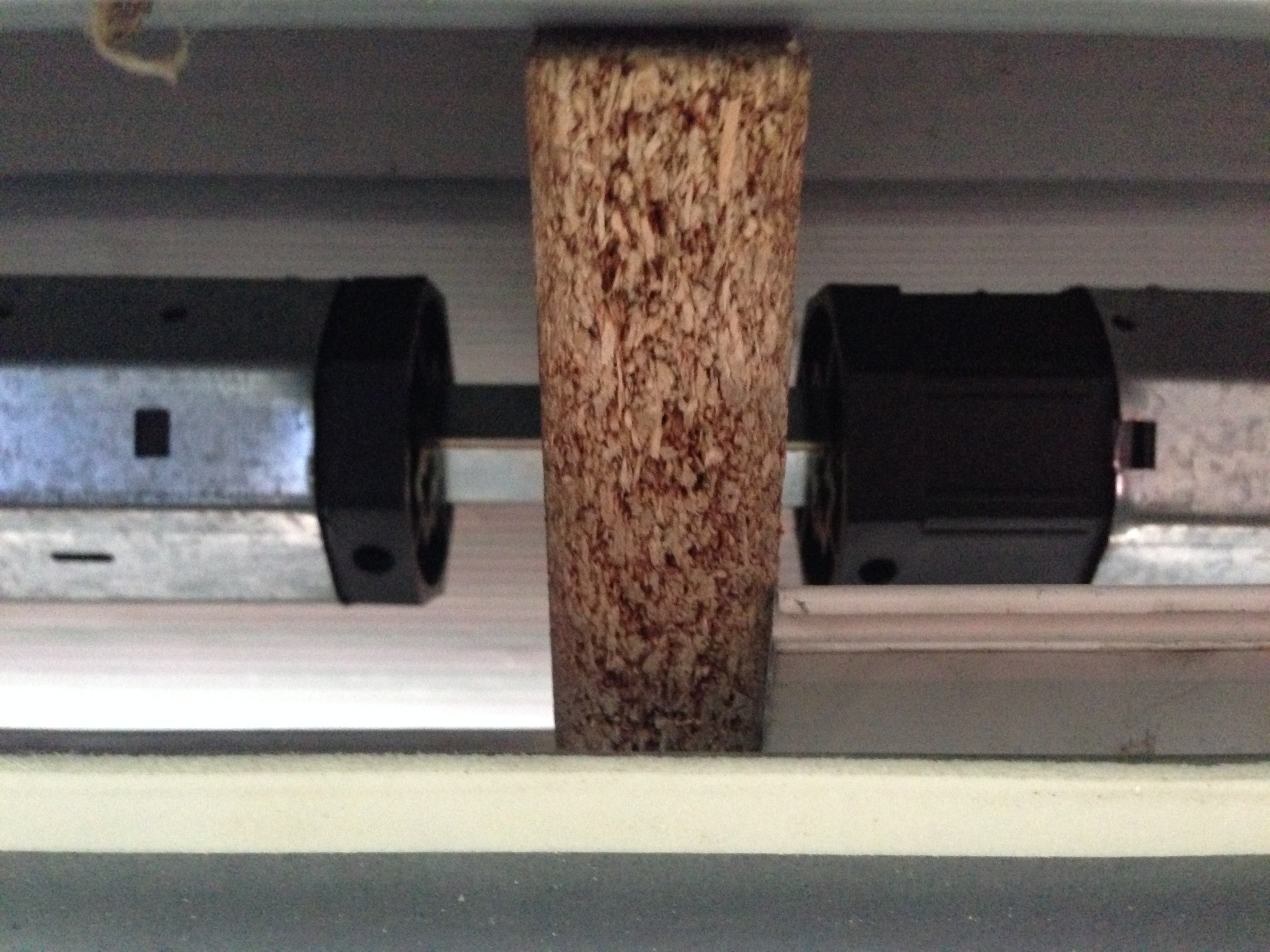

          &lt;div class=&quot;body-bd&quot;&gt;&lt;p&gt;Bonjour Michel,&lt;br /&gt;Merci. &lt;br /&gt;Lutte acharnée avec l&amp;#39;axe...ou plutôt des visses cachées. Finalement, à ma grande surprise, un seul moteur pour l&amp;quot;ensemble des tabliers. Nouveau condensateur commandé, je serai ainsi définitivement fixé dans quelques jours  !&lt;/p&gt;&lt;/div&gt;

          &lt;div class=&quot;body-bd&quot;&gt;&lt;p&gt;Porte fenêtre avec volets roulants, 2 tabliers soit 2 moteurs RTS non totalement identifiés avec inscription 10 MX.&lt;br /&gt;Les moteurs fonctionnent sans les tabliers mais plus assez puissants si tabliers raccordés = mouvement sur 1 cm puis se figent. Mon diagnostic : condensateurs HS. Difficulté rencontrée : comment enlever les moteurs de l&amp;#39;axe pour enfin pouvoir accéder au moteur ??&lt;br /&gt;Question subsidiaire : quel type de condensateur sont utilisés pour prévoir le remplacement dès démontage ??&lt;br /&gt;Merci&lt;/p&gt;&lt;/div&gt;
          &lt;div class=&quot;body-bd&quot;&gt;&lt;p&gt;Bonjour,&lt;br /&gt;Voici tableau de condo (diag exact).&lt;br /&gt;&lt;a title=&quot;Condensateur de moteur ipso 10&quot; href=&quot;http://forum.somfy.fr/questions/1282738-condensateur-moteur-ipso-10&quot;&gt;http://forum.somfy.fr/questions/1282738-condensateur-moteur-ipso-10&lt;/a&gt;&lt;br /&gt;Pour sortir le tambour côté couronne puis le lever pour le tirer de l&amp;#39;axe opposé.&lt;/p&gt;&lt;/div&gt;
