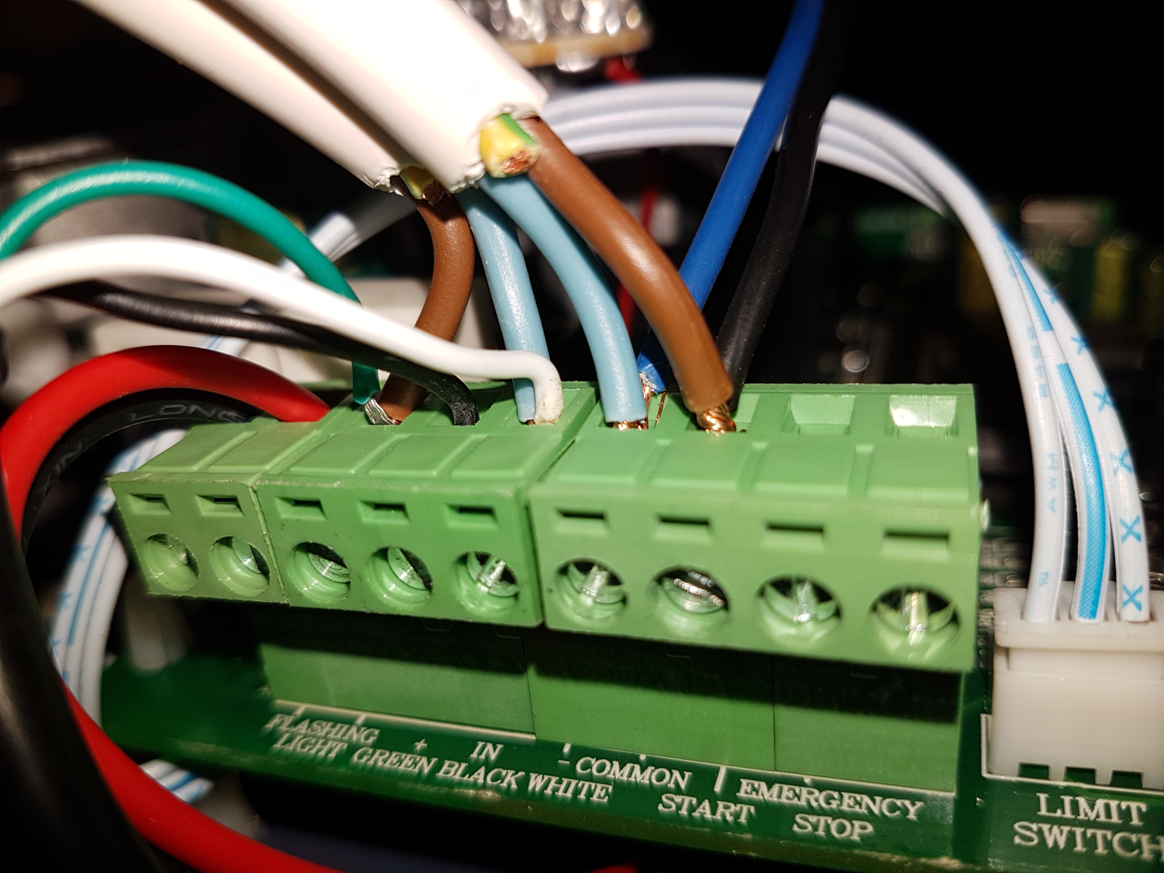

          &lt;div class=&quot;body-bd&quot;&gt;&lt;p&gt;Bonjour,&lt;/p&gt;&lt;p&gt;Vous trouverez ci-joint les photos de cablage du récepteur et du moteur.&lt;br /&gt;Voici le lien vers la doc du moteur : &lt;br /&gt;&lt;a href=&quot;https://www.neo10.com/uploads/FichierCMS/notice-moteur-neo-s60.pdf&quot; rel=&quot;nofollow&quot;&gt;https://www.neo10.com/uploads/FichierCMS/notice-moteur-ne...&lt;/a&gt;&lt;/p&gt;&lt;p&gt;Pour moi le cablage semble correct vu que lorsque j&amp;#39;appui sur L1 la led s&amp;#39;allume.&lt;/p&gt;&lt;p&gt;Par contre je n&amp;#39;arrive pas à appairer la KEYGO.&lt;/p&gt;&lt;p&gt;Merci d&amp;#39;avance pour votre aide.&lt;/p&gt;&lt;/div&gt;

          &lt;div class=&quot;body-bd&quot;&gt;&lt;p&gt;Bonjour, &lt;br /&gt;Je crois qu&amp;#39;il serait bon que vous nous montriez des photos de votre câblage ainsi que la notice de votre NEO.&lt;/p&gt;&lt;/div&gt;
