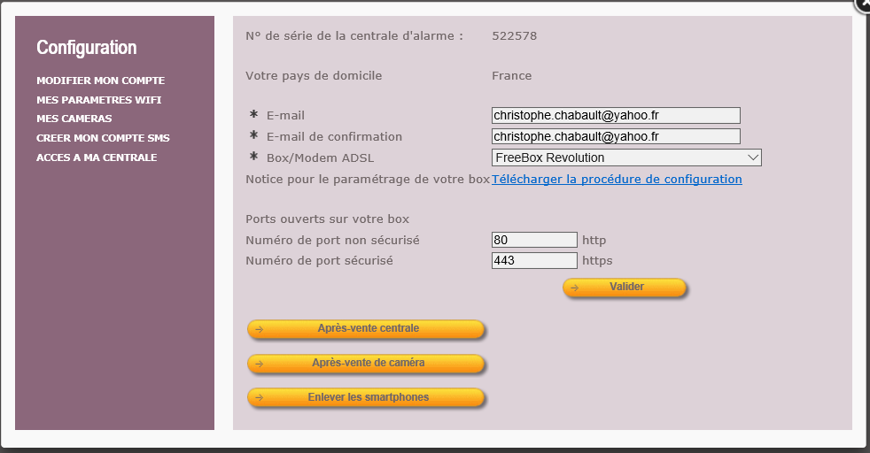

          &lt;div class=&quot;body-bd&quot;&gt;&lt;p&gt;ok ca fonctionne.&lt;br /&gt;Merci de votre support:&lt;br /&gt;Christophe&lt;/p&gt;&lt;/div&gt;

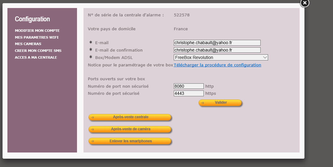

          &lt;div class=&quot;body-bd&quot;&gt;&lt;p&gt;8080 et 4443 pour l&amp;#39;accès à la Freebox. Sans rien toucher d&amp;#39;autre !&lt;/p&gt;&lt;/div&gt;

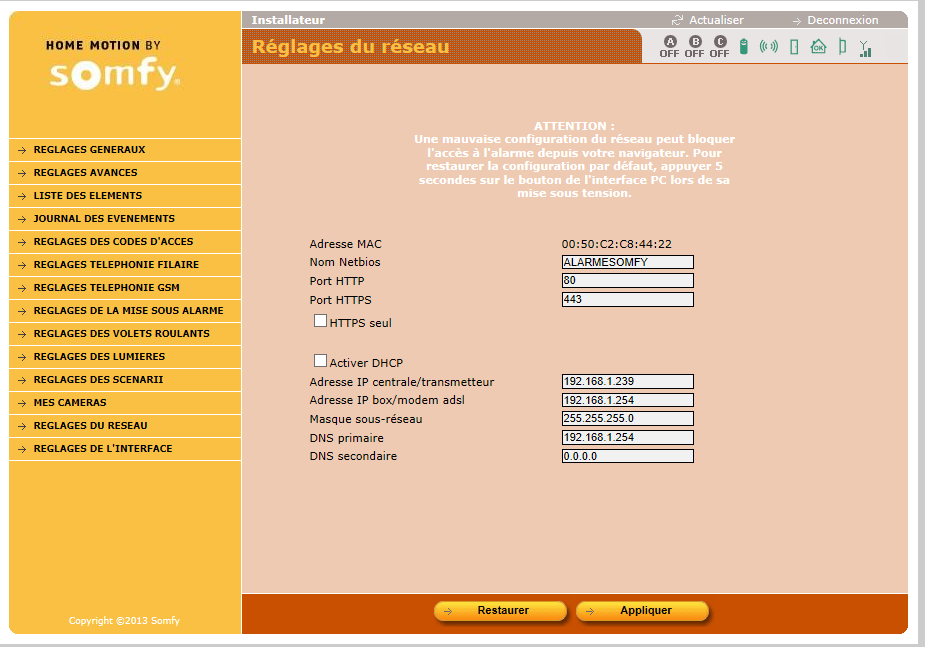

          &lt;div class=&quot;body-bd&quot;&gt;&lt;p&gt;Bonjour&lt;/p&gt;&lt;p&gt;il faut changer les ports d&amp;#39;accès à votre Freebox !&lt;br /&gt;(2ème photo que vous venez d&amp;#39;envoyer).&lt;/p&gt;&lt;/div&gt;

          &lt;div class=&quot;body-bd&quot;&gt;&lt;p&gt;Bonjour,&lt;br /&gt;Désolé il m&amp;#39;a semble recevoir un message de modification des configs mais que je ne retrouve pas.&lt;br /&gt;J&amp;#39;ai réalisé les changements comme vous me le demandez et je ne me connecte toujours pas. &lt;br /&gt;Par contre en utilisant le lien: &lt;a href=&quot;http://maisonsscc.alarmesomfy.net&quot; rel=&quot;nofollow&quot;&gt;http://maisonsscc.alarmesomfy.net&lt;/a&gt; j’arrive à me connecter mais j’arrive sur la home page de ma Freebox !&lt;br /&gt;Je vous joins en pièce jointe les copie d&amp;#39;écran de ma Freebox et de mon interface alarmesomfy.&lt;br /&gt;Merci&lt;br /&gt;Christophe.&lt;/p&gt;&lt;/div&gt;

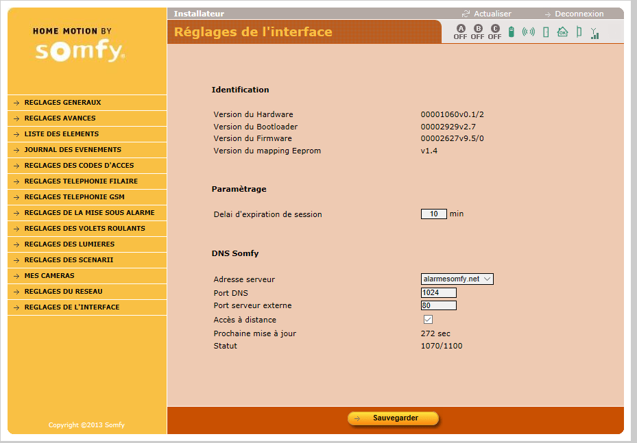

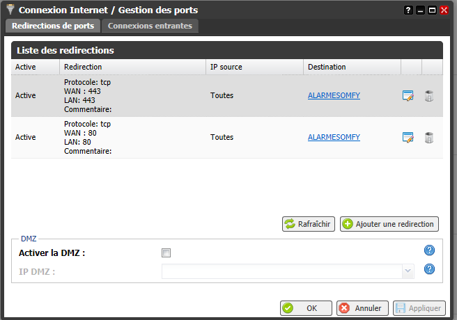

          &lt;div class=&quot;body-bd&quot;&gt;&lt;p&gt;Sur le réglage réseau de la centrale, comme vous avez changé, il faut aussi changer à ce niveau:&lt;/p&gt;&lt;p&gt;Port HTTP: 8080&lt;br /&gt;Port HTTPS: 4443&lt;/p&gt;&lt;/div&gt;

          &lt;div class=&quot;body-bd&quot;&gt;&lt;p&gt;Bonjour,&lt;/p&gt;&lt;p&gt;Voici les copies d&amp;#39;écran comme demandé.&lt;br /&gt;J&amp;#39;ai également rajouté la copie d&amp;#39;écran de ALARMESOMFY.NET et de la config FREEBOX.&lt;br /&gt;Merci&lt;br /&gt;CC&lt;/p&gt;&lt;/div&gt;

          &lt;div class=&quot;body-bd&quot;&gt;&lt;p&gt;Bonsoir&lt;/p&gt;&lt;p&gt;En ayant changé les ports d’acces et en me connectant via &lt;a href=&quot;http://maisonsscc.alarmesomfy.net&quot; rel=&quot;nofollow&quot;&gt;http://maisonsscc.alarmesomfy.net&lt;/a&gt;  j’arrive à me connecter mais j’arrive sur la home page de ma Freebox.&lt;br /&gt;Merci&lt;br /&gt;Christophe.&lt;/p&gt;&lt;/div&gt;
