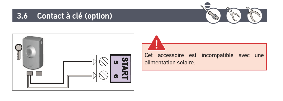

          &lt;div class=&quot;body-bd&quot;&gt;&lt;p&gt;avec un moteur SLIDYMOOVE600 peut-on commander la fonction piéton avec un contact à clés?&lt;/p&gt;&lt;/div&gt;
          &lt;div class=&quot;body-bd&quot;&gt;&lt;p&gt;Bonsoir&lt;/p&gt;&lt;p&gt;la réponse est &amp;quot;Non&amp;quot;.&lt;br /&gt;Le contact à clé se branche sur la borne &amp;quot;START&amp;quot; de la motorisation qui n&amp;#39;autorise qu&amp;#39;une ouverture totale.&lt;/p&gt;&lt;p&gt;Bonne fin de journée !&lt;/p&gt;&lt;/div&gt;
