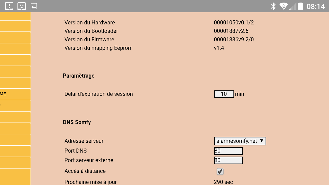

          &lt;div class=&quot;body-bd&quot;&gt;&lt;p&gt;Bonjour&lt;/p&gt;&lt;p&gt;inversez les deux DNS. &lt;br /&gt;Primaire 8.8.8.8&lt;br /&gt;Secondaire 8.8.4.4 &lt;br /&gt;(ce n&amp;#39;est pas ça qui empêche de fonctionner)&lt;/p&gt;&lt;p&gt;Attention, pour tester l&amp;#39;accès à distance depuis votre mobile, il faut couper le wifi pour passer par le réseau 3/4G .&lt;br /&gt;Sur le mobile, il faut avoir renseigné la carte de codes. &lt;br /&gt;Quel message avez-vous ?&lt;/p&gt;&lt;p&gt;Sur un PC en local, ça ne fonctionne pas.&lt;/p&gt;&lt;/div&gt;

          &lt;div class=&quot;body-bd&quot;&gt;&lt;p&gt;Bonjour Jean Luc , voici les 3 captures .&lt;br /&gt;Je me connecte en exterieur via le lien &amp;quot;nom de domaine.alarmesomfy.net  OU via l&amp;#39;application Android Somfy&lt;/p&gt;&lt;p&gt;Merci&lt;/p&gt;&lt;/div&gt;

          &lt;div class=&quot;body-bd&quot;&gt;&lt;p&gt;Bonsoir&lt;/p&gt;&lt;p&gt;faîtes des copies d&amp;#39;écran en mode installateur sur votre centrale de&lt;/p&gt;&lt;p&gt;° Réglage de l&amp;#39;interface&lt;br /&gt;° Réglage réseau&lt;/p&gt;&lt;p&gt;Egalement copies d&amp;#39;écran de l&amp;#39;ouverture des ports de votre box FAI.&lt;/p&gt;&lt;p&gt;Comment vous connectez-vous à distance ?&lt;/p&gt;&lt;/div&gt;
