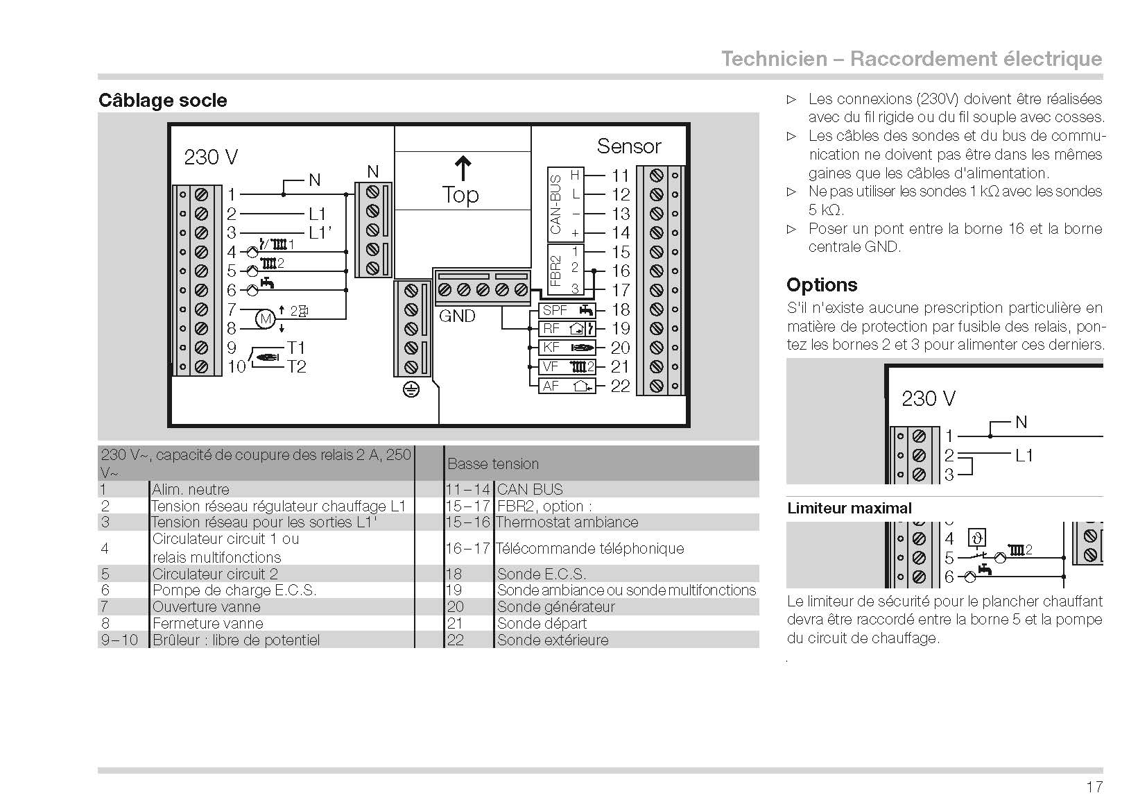

          &lt;div class=&quot;body-bd&quot;&gt;&lt;p&gt;Oui dans ce cas se serait plutôt 15 et 16. Il faudrait demander confirmation au fabricant.&lt;/p&gt;&lt;p&gt;Bonne journée !&lt;/p&gt;&lt;/div&gt;

          &lt;div class=&quot;body-bd&quot;&gt;&lt;p&gt;un avis, la borne 15,16 thermostat d&amp;#39;ambiance ferrai l&amp;#39;affaire pour brancher le thermostat somfy.&lt;/p&gt;&lt;/div&gt;

          &lt;div class=&quot;body-bd&quot;&gt;&lt;p&gt;A votre avis les bornes CO et NO du thermostat somfy peuvent d&amp;#39;elles correspondre au borne 11,12 du thermostat BM8 sachant que 13,14 corresponde au 12V&lt;/p&gt;&lt;/div&gt;

          &lt;div class=&quot;body-bd&quot;&gt;&lt;p&gt;le BM8 est branché sur les broche 11,12,13,14.&lt;br /&gt;peut on se servir du 11,12 (photo ci jointe)&lt;/p&gt;&lt;/div&gt;
