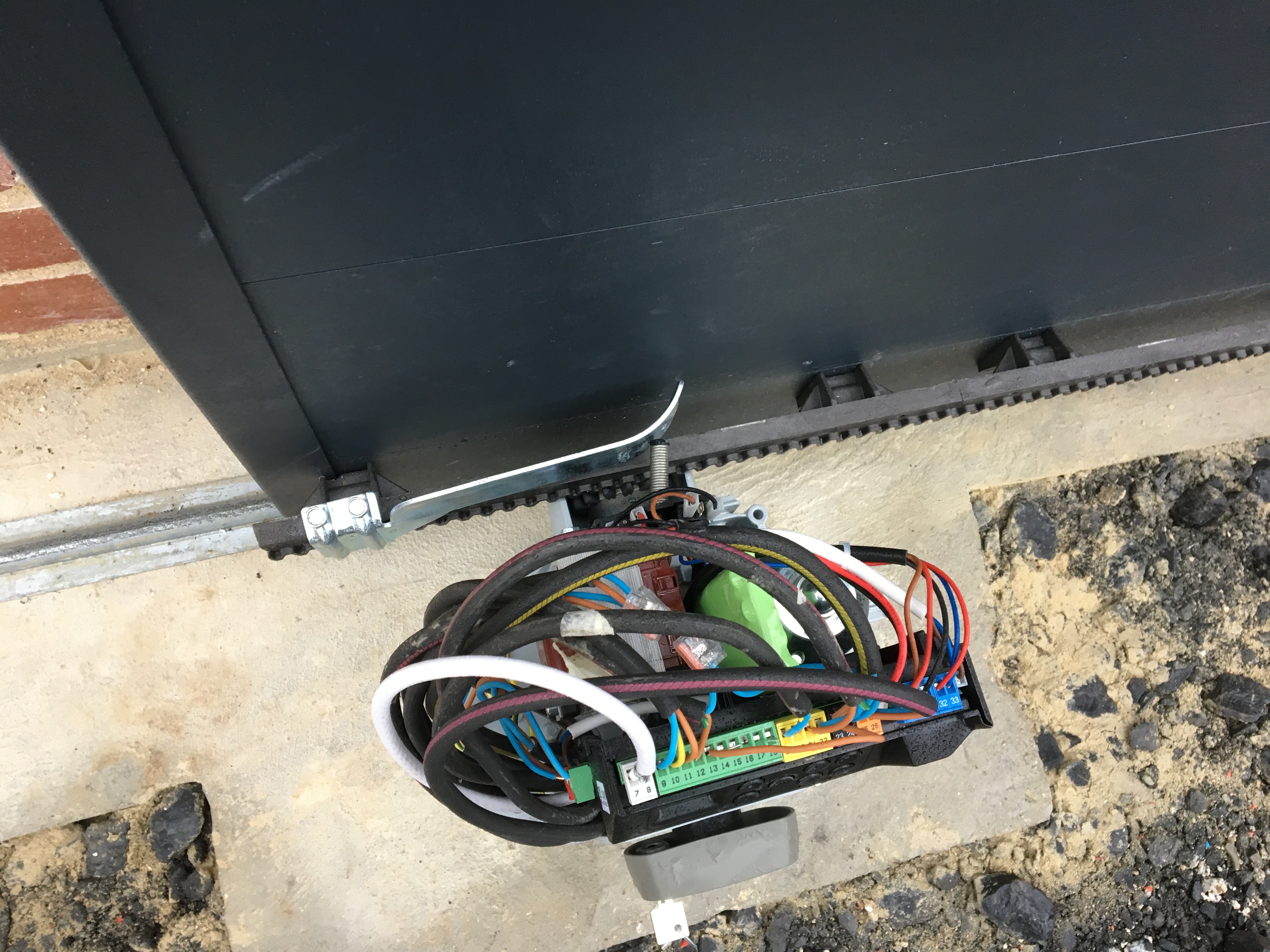

          &lt;div class=&quot;body-bd&quot;&gt;&lt;p&gt;Bonjour,&lt;br /&gt;J’ai trouvé la panne...&lt;br /&gt;Les switch de fin de course fonctionnent bien mais après vérification au multimètre, la carte ne pouvait pas comprendre l’etat du switch SX car le fil noir qui doit arrivé à la borne 30 était branché à la borne 31. Après vérification du bon fonctionnement logique, j’ai câblé comme la photo en PJ. Ces branchements là sont réalisés par le site de production et non par mes soins ! Résultat = Apprentissage des butées du premier coup ! &lt;br /&gt;Je vous donne l’info. Ça peut servir car il doit il avoir d’autres moteurs livrés avec cette erreur de branchement !&lt;/p&gt;&lt;/div&gt;
