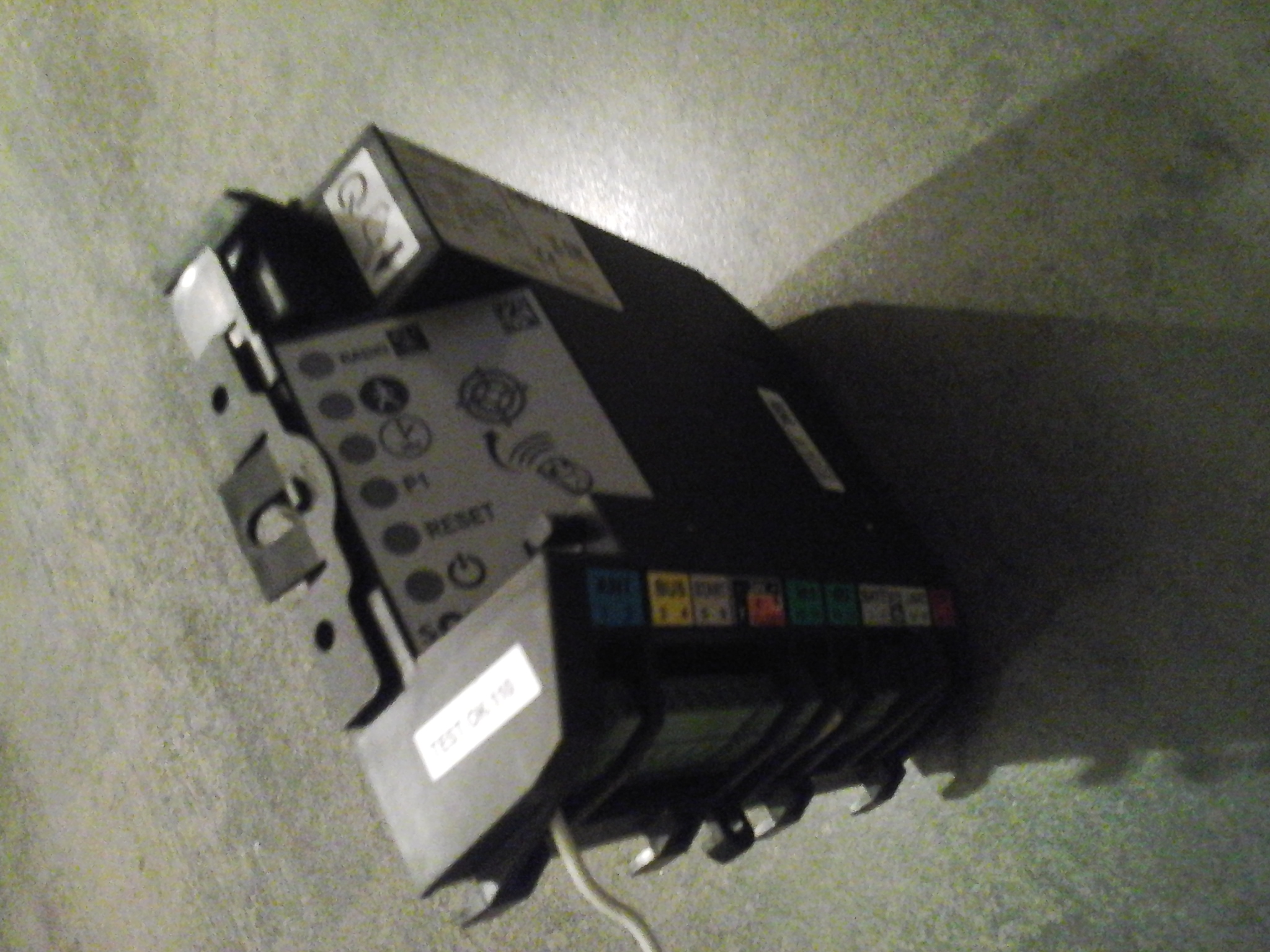

          &lt;div class=&quot;body-bd&quot;&gt;&lt;p&gt;oui, bien plaqué le long du boitier electronique.&lt;/p&gt;&lt;/div&gt;

          &lt;div class=&quot;body-bd&quot;&gt;&lt;p&gt;Bonjour, mon boitier électronique etant hs j&amp;#39;en ai commandé un nouveau pour mon portail sga6000. je l&amp;#39;ai recu et installé. lors de la mise sous tension le voyant clignote bien 2 fois pour l&amp;#39;apprentissage mais lorsque j&amp;#39;appuie 1sec sur l&amp;#39;interrupteur rien ne se passe le boitier ne veux pas rentrer en mode programmation. les branchements sont corrects les moteurs fonctionnent apres test. le diagnostic en ligne me dit que le boitier est HS. si quelqu&amp;#39;un eut m&amp;#39;aider, merci par avance.&lt;/p&gt;&lt;/div&gt;
          &lt;div class=&quot;body-bd&quot;&gt;&lt;p&gt;Lors de la reconnaissance des télécommandes, les avez-vous bien plaquées contre le boîtier comme indiqué dans la notice ?&lt;/p&gt;&lt;/div&gt;

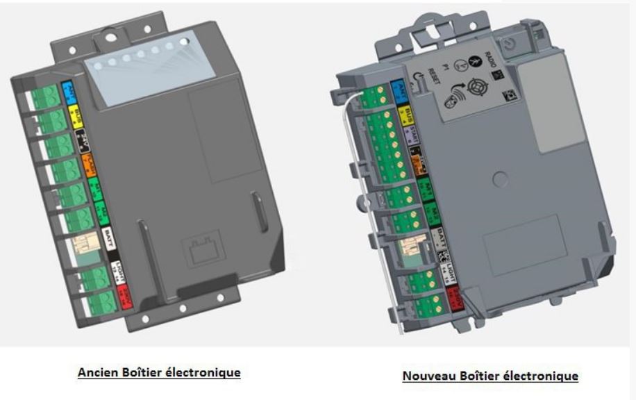

          &lt;div class=&quot;body-bd&quot;&gt;&lt;p&gt;Bonsoir , j ai le boitier noir reference sy9020465&lt;br /&gt;Merci de votre attention&lt;/p&gt;&lt;/div&gt;
