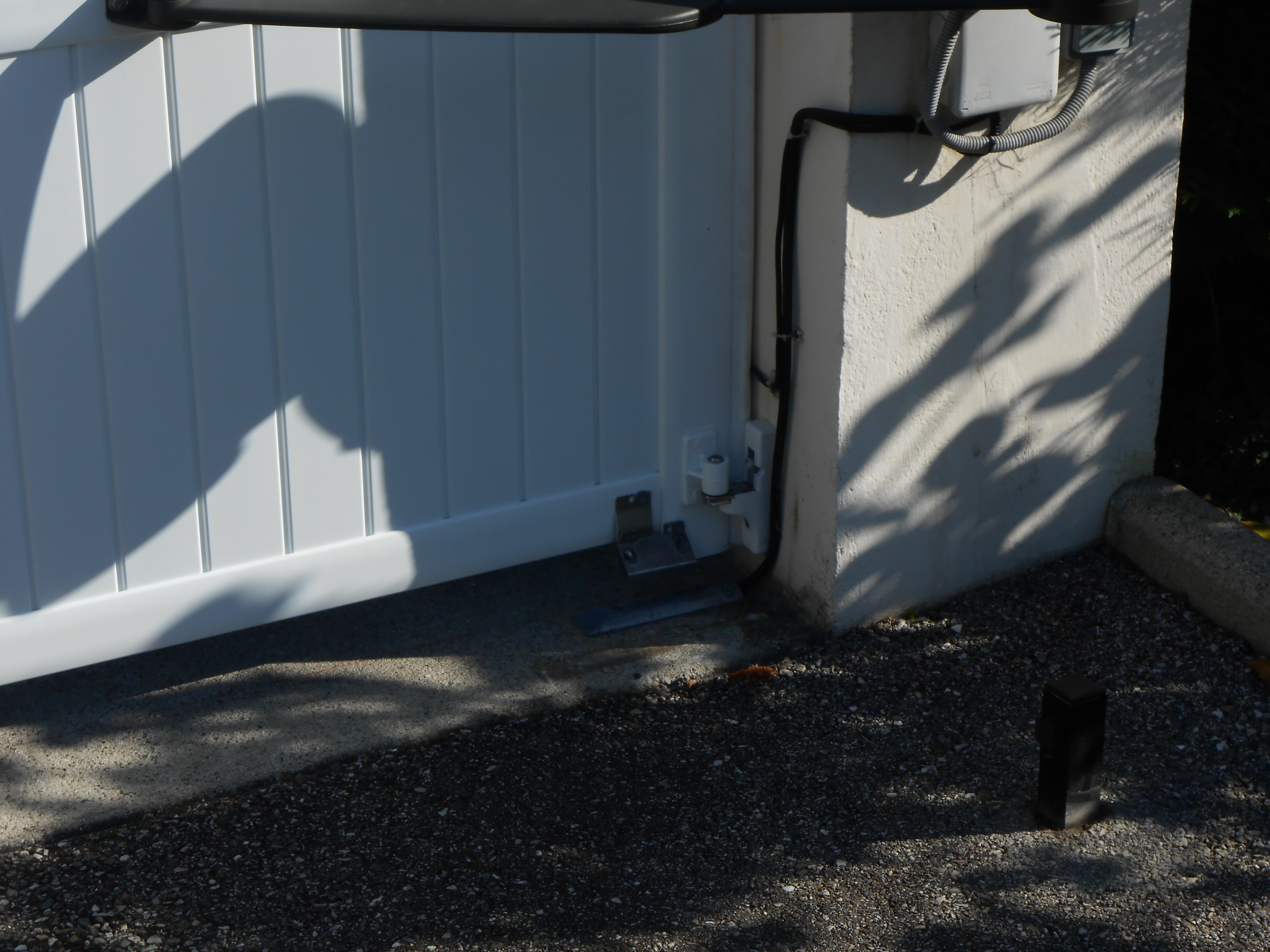

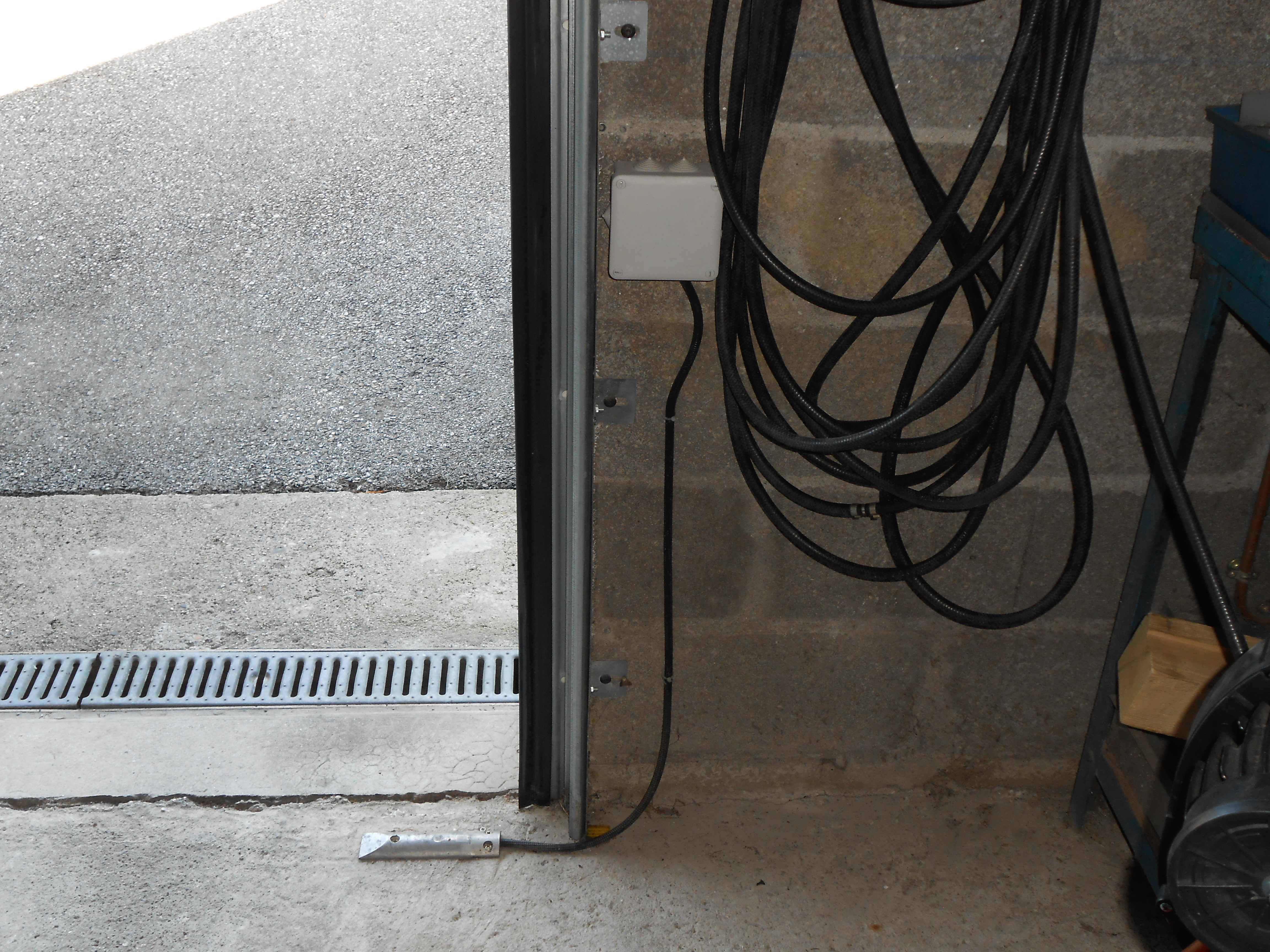

          &lt;div class=&quot;body-bd&quot;&gt;&lt;p&gt;Voici un exemple:&lt;br /&gt;Un D.O de sol pour garage posé sur ma porte de garage, un autre identique posé sur le portail extérieur.&lt;br /&gt;Les modules sont rangés dans des boites étanches.&lt;/p&gt;&lt;/div&gt;
