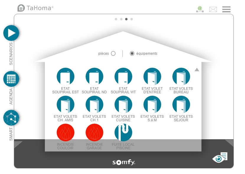

          &lt;div class=&quot;body-bd&quot;&gt;&lt;p&gt;Bonsoir,&lt;br /&gt;Il n&amp;#39;existe pas officiellement un système adéquat.&lt;br /&gt;mais un bricoleur peut installer un système fiable.&lt;br /&gt;Je l&amp;#39;ai fait sur mes volets battants, mais un autre utilisateur l&amp;#39;a fait sur des volets roulants.&lt;br /&gt;Il suffit d&amp;#39;installer sur chaque volets un détecteur d&amp;#39;ouverture déporté:&lt;br /&gt;&lt;a href=&quot;https://laboutique.plusdomotique.fr/ouverture/111-detecteur-d-ouverture-pour-menuiserie-aluminium-somfy-1875100.html&quot; rel=&quot;nofollow&quot;&gt;https://laboutique.plusdomotique.fr/ouverture/111-detecte...&lt;/a&gt;&lt;br /&gt;Le module électronique devra être mogé à l&amp;#39;abris dans une boite étanche.&lt;/p&gt;&lt;/div&gt;
