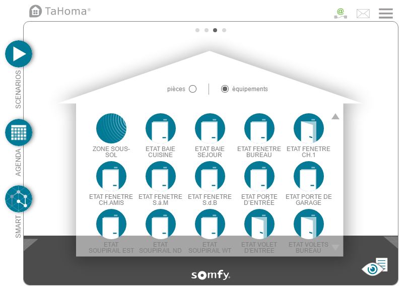

          &lt;div class=&quot;body-bd&quot;&gt;&lt;p&gt;Bonsoir,&lt;br /&gt;Il faut juste ce D.O garage que vous associez dans Tahoma dans &amp;quot;autres Somfy&amp;quot;.&lt;br /&gt;Il vous donnera la position ouvert ou fermée de la porte, mais pas une position My.&lt;br /&gt;Vous pourrez aussi l&amp;#39;aasocier à des scénario smart, par ex: alerte si oubli porte fermée à partir de 21h.&lt;br /&gt;Vous pouvez faire la même chose à tous les ouvrants.&lt;br /&gt;Bonne soirée.&lt;br /&gt;&lt;a href=&quot;https://laboutique.plusdomotique.fr/s%C3%A9curit%C3%A9/detecteurs/ouverture/115-detecteur-d-ouverture-pour-porte-de-garage-somfy-2400551.html&quot; rel=&quot;nofollow&quot;&gt;https://laboutique.plusdomotique.fr/s%C3%A9curit%C3%A9/de...&lt;/a&gt;&lt;/p&gt;&lt;/div&gt;
