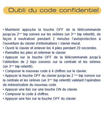

          &lt;div class=&quot;body-bd&quot;&gt;&lt;p&gt;Voyez la documentation page 39 dont je vous joins l&amp;#39;extrait qui explique comment réinitialiser le code.&lt;/p&gt;&lt;p&gt;Je vous joins également la documentation.&lt;/p&gt;&lt;p&gt;Bonne journée&lt;/p&gt;&lt;/div&gt;

          &lt;div class=&quot;body-bd&quot;&gt;&lt;p&gt;Bonjour je viens d&amp;#39;acheter une alarme domis protexiom7 chez un particulier. J&amp;#39;ai remarqué sur la notice qu&amp;#39;il fallait un code à 4 chiffres pour le clavier. Or je n&amp;#39;ai pas ce code. Peut-on réinitialiser le clavier avec la télécommande et remettre un nouveau code. Merci, cordialement.&lt;/p&gt;&lt;/div&gt;

          &lt;div class=&quot;body-bd&quot;&gt;&lt;p&gt;Merci pour vos réponses. C&amp;#39;est une alarme que j&amp;#39;ai acheté d&amp;#39;occasion  mais le vendeur n&amp;#39;est pas sûr du code. C&amp;#39;est une alarme qu&amp;#39;il a bien acheté car j&amp;#39;ai tout les documents et factures. J&amp;#39;ai également tout les codes barres des éléments. Je voudrai réinitialiser le clavier car il n&amp;#39;est pas sûr des ses codes. Sinon le clavier ne me sert à rien pour piloter l&amp;#39;alarme. Comment fait t&amp;#39;on pour le configurer en mode usine à partir des code 1111 ou 2222. Merci d&amp;#39;avance.&lt;/p&gt;&lt;/div&gt;

          &lt;div class=&quot;body-bd&quot;&gt;&lt;p&gt;Bonjour,&lt;br /&gt;Cette alarme à t-elle déjà été en service ?&lt;br /&gt;Si oui, demandez les codes au vendeur et changez-les.&lt;br /&gt;Vous ne pourrez pas entrez dans les menus sans les codes !&lt;/p&gt;&lt;/div&gt;

          &lt;div class=&quot;body-bd&quot;&gt;&lt;p&gt;Bonjour&lt;/p&gt;&lt;p&gt;les codes sont sur le transmetteur, c&amp;#39;est donc lui qu&amp;#39;il faut remettre en configuration usine pour récupérer les deux codes Installateur et Utilisateur (2222 et 1111)&lt;/p&gt;&lt;p&gt;Bonne journée !&lt;/p&gt;&lt;/div&gt;
