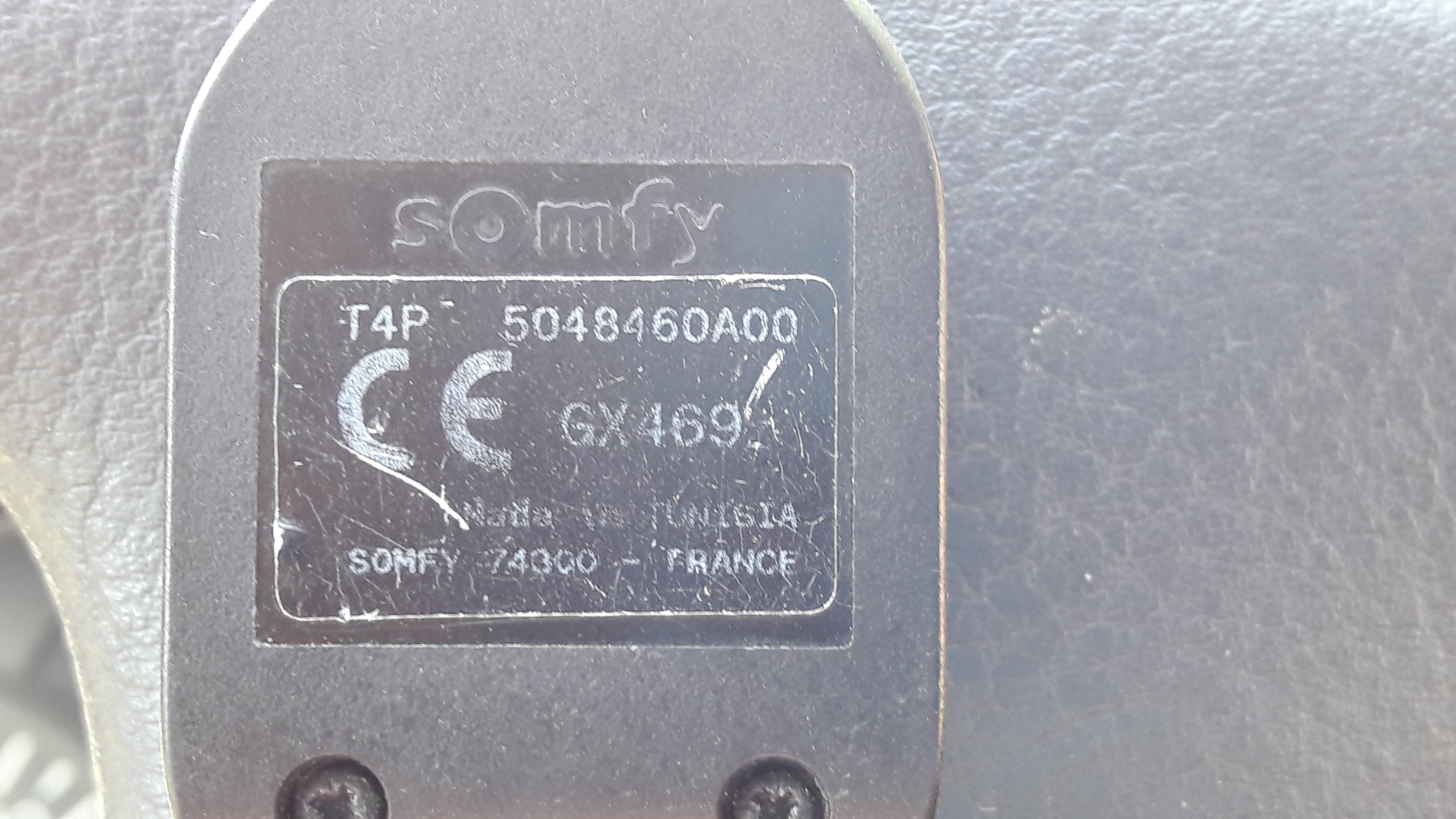

          &lt;div class=&quot;body-bd&quot;&gt;&lt;p&gt;celle-ci a été installé par un installateur.&lt;br /&gt;Je n&amp;#39;ai pas la facture détaillée, et pas la notice.&lt;br /&gt;comment faire?&lt;br /&gt;comment le voir sur la télécommande que j&amp;#39;ai T4P ou sur le DEXXO  PRO 800,&lt;br /&gt;MERCI&lt;/p&gt;&lt;/div&gt;

          &lt;div class=&quot;body-bd&quot;&gt;&lt;p&gt;C&amp;#39;est quoi votre moteur ?&lt;br /&gt;Un Dexxo RTS ou IO ?&lt;br /&gt;Consultez votre facture d&amp;#39;achat ou sa notice.&lt;br /&gt;RTS = 433mhz, IO = 868mhz.&lt;/p&gt;&lt;/div&gt;

          &lt;div class=&quot;body-bd&quot;&gt;&lt;p&gt;&lt;a href=&quot;https://boutique.somfy.fr/telecommande-keygo-rts-portail-et-porte-de-garage.html&quot; rel=&quot;nofollow&quot;&gt;https://boutique.somfy.fr/telecommande-keygo-rts-portail-...&lt;/a&gt;&lt;br /&gt;C&amp;#39;est un Keygo, vérifiez que votre Dexxo soit en RTS et pas en IO.&lt;/p&gt;&lt;/div&gt;

          &lt;div class=&quot;body-bd&quot;&gt;&lt;p&gt;Bonjour,&lt;br /&gt;Voici la photo télécommande.&lt;br /&gt;Motorisation porte de garage type Somfy DEXXO PRO S00&lt;/p&gt;&lt;/div&gt;

          &lt;div class=&quot;body-bd&quot;&gt;&lt;p&gt;Bonjour,&lt;br /&gt;Evitez de mettre des données perso sur ce forum.&lt;br /&gt;Quelle motorisation exacte ?&lt;br /&gt;Faites une photo de la TC.&lt;/p&gt;&lt;/div&gt;
