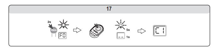

          &lt;div class=&quot;body-bd&quot;&gt;&lt;p&gt;Appui 2s sur &amp;quot;prog&amp;quot; du moteur, suivi d&amp;#39;un appui bref sur la touche de votre choix de la TC.&lt;/p&gt;&lt;/div&gt;
  <pubDate>Wed, 29 Nov 2017 10:32:11 GMT</pubDate>

  <enclosure length="19847" url="https://dimelo-answers-production.s3.eu-west-1.amazonaws.com/177/025b5ea55dcd0960/tc_dexxo_original.jpg?b8d1c08" type="image/jpeg" />

          &lt;div class=&quot;body-bd&quot;&gt;&lt;p&gt;Bonjour, &lt;br /&gt;Nous avons un souci pour connecter nos télécommandes à nos moteurs&lt;br /&gt;Nous arrivons à ouvrir à l&amp;#39;aide du moteur les portes de garage mais pour connecter les télécommandes au moteur nous n&amp;#39;y arrivons pas malgré les manipulations marquées sur la notice et les différents tuyaux sur Internet &lt;br /&gt;Pouvez vous nous aider ?&lt;/p&gt;&lt;/div&gt;
          &lt;div class=&quot;body-bd&quot;&gt;&lt;p&gt;Je pense qu&amp;#39;il doit s&amp;#39;agir d&amp;#39;un Dexxo Pro 800.&lt;br /&gt;Attente de confirmation !!!&lt;/p&gt;&lt;/div&gt;
          &lt;div class=&quot;body-bd&quot;&gt;&lt;p&gt;bonsoir,&lt;br /&gt;Je cherche ce moteur dans la banque de notices et ne le trouve pas ?&lt;br /&gt;Etes-vous certain de FD800 ?&lt;/p&gt;&lt;/div&gt;

          &lt;div class=&quot;body-bd&quot;&gt;&lt;p&gt;J&amp;#39;appuie sur prog pendant 5 secondes, puis la lumière s&amp;#39;allume puis j&amp;#39;appuie sur les 2 boutons de la télécommande puis le gros bouton &lt;/p&gt;&lt;p&gt;Sinon j&amp;#39;ai essayé en.apputant sur prog, puis le petit bouton qui se trouve vers la pile et le gros bouton &lt;/p&gt;&lt;p&gt;Rien ne fonctionne&lt;/p&gt;&lt;/div&gt;
          &lt;div class=&quot;body-bd&quot;&gt;&lt;p&gt;Bonsoir&lt;/p&gt;&lt;p&gt;que faîtes vous comme manipulations exactement ?&lt;/p&gt;&lt;/div&gt;
