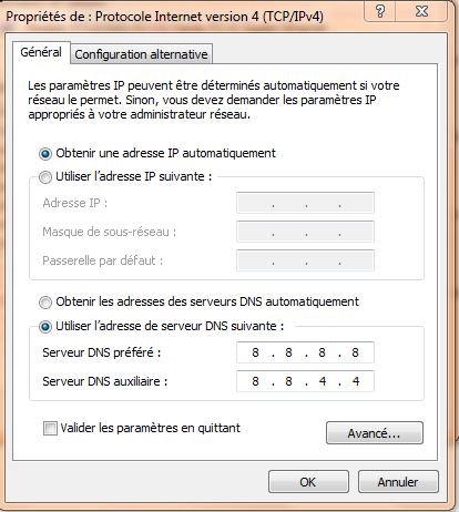

          &lt;div class=&quot;body-bd&quot;&gt;&lt;p&gt;Bonjour,&lt;br /&gt;suite à une modification des paramètres réseau de mon FAI, j&amp;#39;ai été obligé de modifier les DNS de tous mes appareils connectés (pc fixes et portables, tv, smartphone) voir la pièce jointe pour mon ordinateur de bureau. Ma box Tahoma n&amp;#39;est donc plus connecté à internet et je ne vois pas comment allez modifier les DNS ???&lt;br /&gt;Donc j&amp;#39;ai besoin de votre aide précieuse.&lt;br /&gt;Merci d&amp;#39;avance&lt;br /&gt;Christian&lt;/p&gt;&lt;/div&gt;

          &lt;div class=&quot;body-bd&quot;&gt;&lt;p&gt;merci,&lt;br /&gt;justement pour mes autres appareils j&amp;#39;ai supprimé la recherche automatique DHCP pour renseigner manuellement  les 8.8.4.4 du DNS ! il n&amp;#39;y a que comme ça que ça fonctionne !&lt;br /&gt;voici le pin : 1201-1788-6598&lt;br /&gt;Encore merci&lt;/p&gt;&lt;/div&gt;
