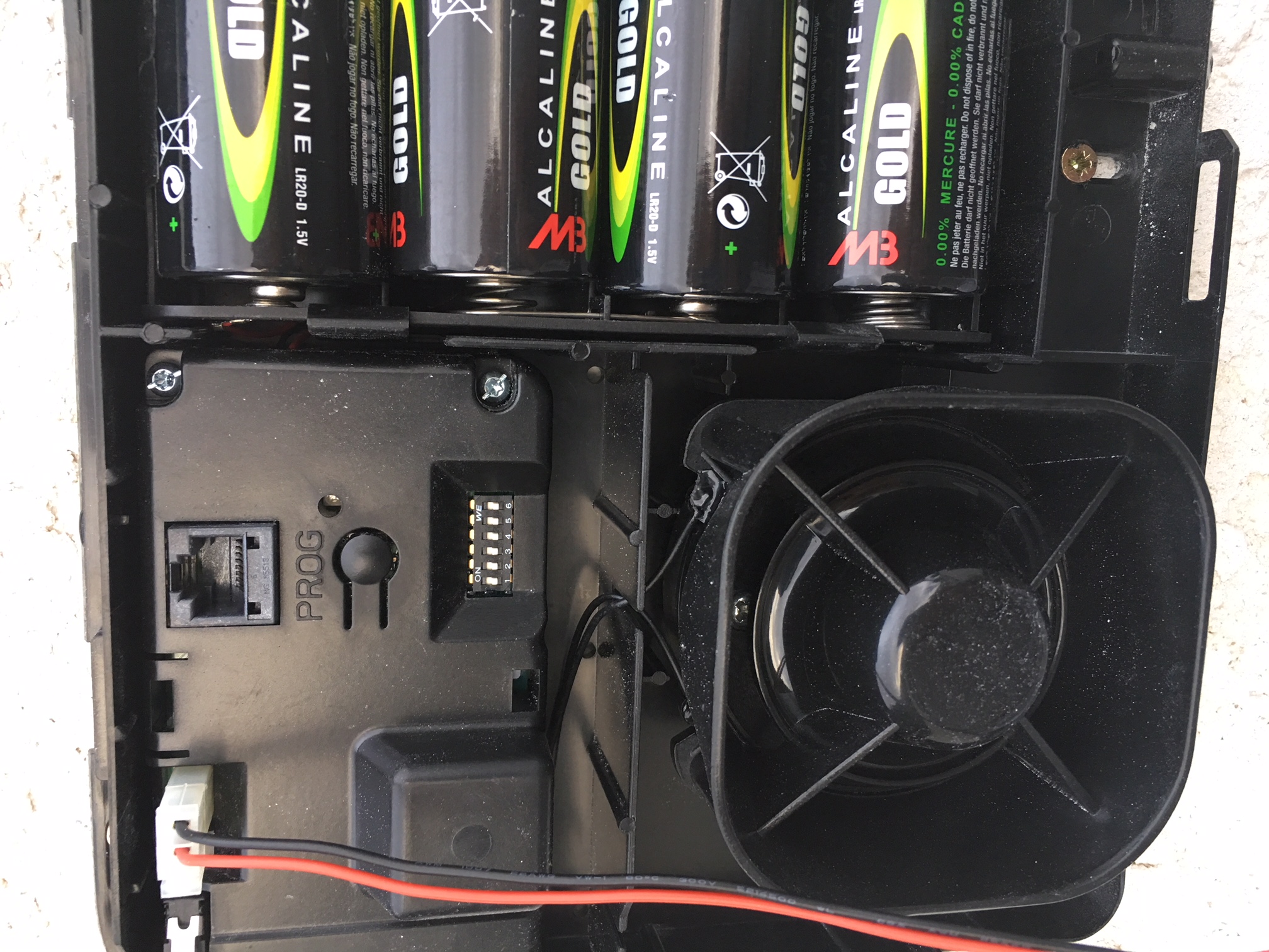

          &lt;div class=&quot;body-bd&quot;&gt;&lt;p&gt;J&amp;#39;ai installé une sirène extérieure avec un pack Protexiom, la sirène est reconnue (je l’ai supprimé et rajouté plusieurs fois)&lt;br /&gt;Elle bipe à la mise sous alarme, fait déclencher l&amp;#39;alarme si je dévisse le capot &lt;br /&gt;Par contre la sirène avec flash ne se déclenche pas même après 10s&lt;br /&gt;les switches sont dans la position par défaut (cf photo)&lt;/p&gt;&lt;/div&gt;
          &lt;div class=&quot;body-bd&quot;&gt;&lt;p&gt;Non...! justement, un mauvais contact des switch déclencherait l&amp;#39;alarme même en OFF.&lt;br /&gt;Donc, oui, si le n° est dans la liste des élément, elle doit fonctionner.&lt;br /&gt;J&amp;#39;opterais pour une tempo, avez-vous l&amp;#39;interface ordi ou apparait le réglage de cette sirène? Si oui posez là ici.&lt;/p&gt;&lt;/div&gt;

          &lt;div class=&quot;body-bd&quot;&gt;&lt;p&gt;les chiffres correspondent 484288, la sirène est bien reconnue par le système et figure dans la liste des éléments (internet, ou smartphone) &lt;br /&gt;Est-ce que cela ne pourrait pas provenir d&amp;#39;un mauvais contact entre le capot contenant le flash et el boitier, j&amp;#39; ai bien vérifié la connexion&lt;/p&gt;&lt;/div&gt;
          &lt;div class=&quot;body-bd&quot;&gt;&lt;p&gt;Sur le clavier allez dans le menu 5 et cherchez cette sirène. Le n° à 6 chiffres doit correspondre à celui apposé sur le code barre de la sirène.&lt;br /&gt;Si cette sirène est intégrée au système, il n&amp;#39;y a aucune raison pour qu&amp;#39;elle ne fonctionne pas.&lt;br /&gt;Tenez-nous informé.&lt;/p&gt;&lt;/div&gt;

          &lt;div class=&quot;body-bd&quot;&gt;&lt;p&gt;La sirène intérieure déclenche lors de l&amp;#39; enlèvement du capot de la sirène extérieure, elle est effectivement reconnue par le système &lt;br /&gt;lorsque l&amp;#39; installation est sous alarme et que je simule une intrusion la sirène extérieure ne fonctionne pas ni le flash&lt;/p&gt;&lt;/div&gt;
          &lt;div class=&quot;body-bd&quot;&gt;&lt;p&gt;Déposez le capot avec l&amp;#39;alarme en OFF.&lt;br /&gt;Si la sirène se déclanche immédiatement c&amp;#39;est qu&amp;#39;elle est reconnue dans le système et que la sirène fonctionne.&lt;br /&gt;Vérifiez qu&amp;#39;il n&amp;#39;y a pas de tempo.&lt;/p&gt;&lt;/div&gt;
