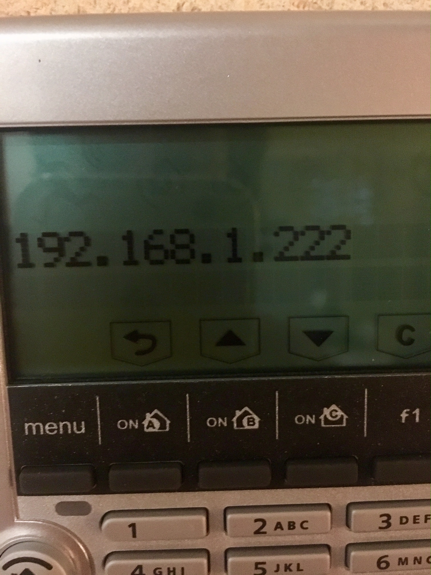

          &lt;div class=&quot;body-bd&quot;&gt;&lt;p&gt;Pouvez-vous voir la centrale sur votre box FAI ?&lt;br /&gt;A-t&amp;#39;elle la même adresse IP que donne le clavier ?&lt;/p&gt;&lt;/div&gt;

          &lt;div class=&quot;body-bd&quot;&gt;&lt;p&gt;Bonsoir,&lt;br /&gt;l&amp;#39;adresse IP lue sur le clavier est bien celle que je tape dans mon navigateur et qui me permettait d&amp;#39;accéder à l&amp;#39;interface utilisateur jusque là.&lt;br /&gt;J&amp;#39;ai créé un compte sur alarme somfy et suivi la procédure indiquée : choix de l&amp;#39;adresse en .alarmesomfy.net, validation du mail, ouverture des ports de la freebox&lt;br /&gt;Depuis aucun moyen de connexion ne fonctionne&lt;/p&gt;&lt;/div&gt;

          &lt;div class=&quot;body-bd&quot;&gt;&lt;p&gt;Bonjour&lt;/p&gt;&lt;p&gt;il n&amp;#39;y a pas de rapport entre l&amp;#39;ouverture d&amp;#39;un compte et l&amp;#39;accès en local.&lt;/p&gt;&lt;p&gt;Pouvez-vous décrire les opérations effectuées ?&lt;/p&gt;&lt;p&gt;Quelle est l&amp;#39;adresse IP, lue sur le clavier en mode installateur par le code 780 ?&lt;/p&gt;&lt;/div&gt;
