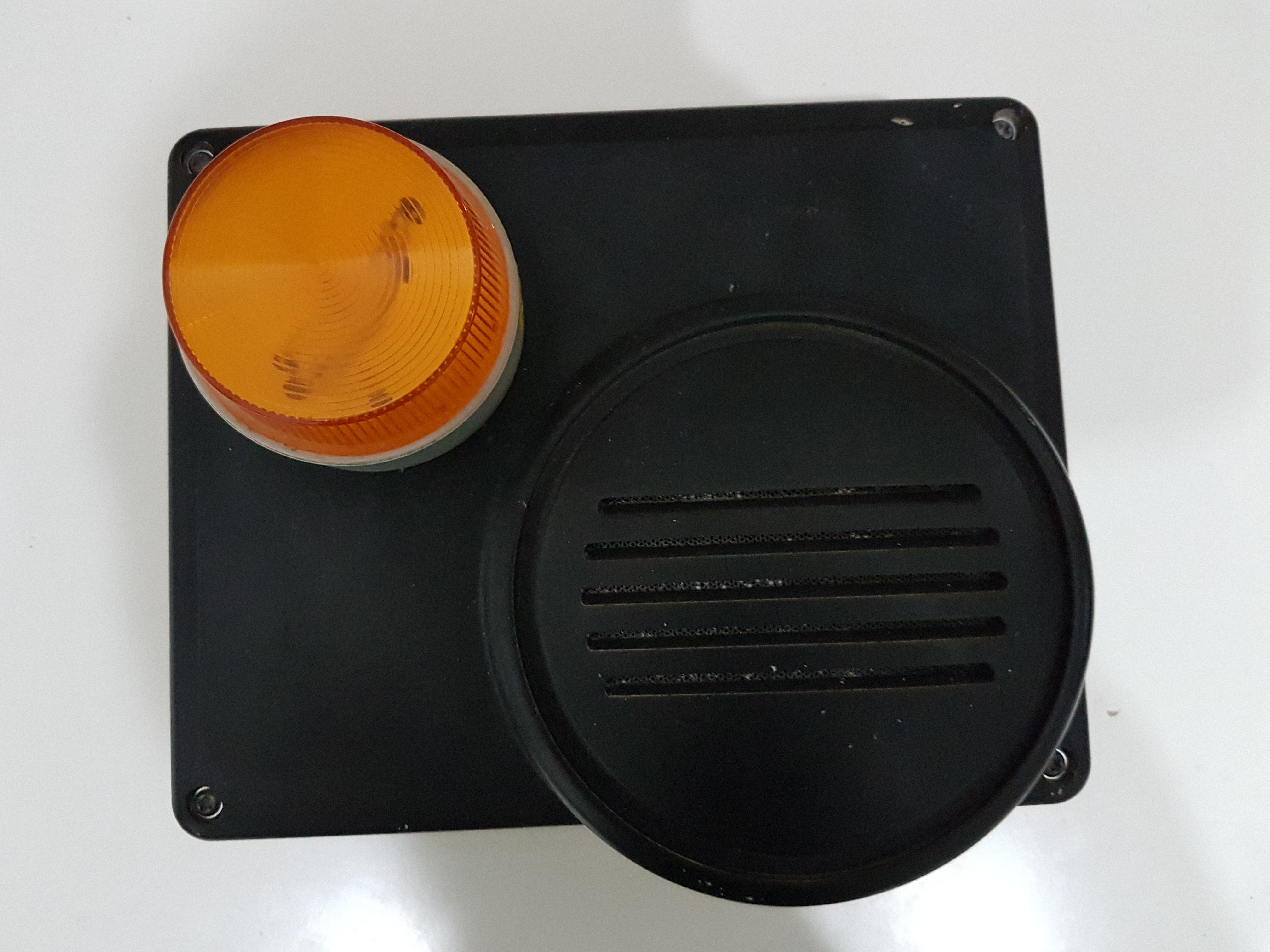

          &lt;div class=&quot;body-bd&quot;&gt;&lt;p&gt;Bonjour Eric, &lt;/p&gt;&lt;p&gt;Pour savoir si cette ancienne sirène est compatible avec votre système Protexiom, vous devez vérifier si à l&amp;#39;intérieur de la sirène il y a des switchs. &lt;/p&gt;&lt;p&gt;si c&amp;#39;est bien le cas votre sirène n&amp;#39;est malheureusement pas compatible. &lt;/p&gt;&lt;p&gt;Bonne soirée&lt;/p&gt;&lt;/div&gt;

          &lt;div class=&quot;body-bd&quot;&gt;&lt;p&gt;Bonjour j&amp;#39;ai une sirène flash extérieure provenant d&amp;#39;un ancien système Domis que je veux faire fonctionner avec ma Protexion Somfy, mais en cas de déclenchement d&amp;#39;un détecteur, cette sirène ne hurle pas. Elle est pourtant connectée à la centrale puisque si je fais semblant d&amp;#39;arracher cette sirène, elle hurle, le reste des sirènes se met en route et la centrale m&amp;#39;envoie un SMS. Y aurait-il un réglage possible sur la carte ? Je me dis que le problème est peut-être lié à la temporisation et la modulation qui n&amp;#39;existaient pas autrefois.&lt;br /&gt;Merci&lt;/p&gt;&lt;/div&gt;
          &lt;div class=&quot;body-bd&quot;&gt;&lt;p&gt;Bonsoir,&lt;br /&gt;Je serais tenté de dire que cette sirène n&amp;#39;est pas compatible.&lt;br /&gt;Mais pour en être certain, il faudrait nous dire si son N° et affectation sys, figurent dans la liste des éléments (menu 5 du clavier).&lt;br /&gt;Si elle est présente dans la liste, alors la centrale l&amp;#39;a accepté, il restera à chercher à comprendre pourquoi elle ne se déclenche pas?&lt;br /&gt;Bon W.E&lt;/p&gt;&lt;/div&gt;

          &lt;div class=&quot;body-bd&quot;&gt;&lt;p&gt;Merci Jean Luc.&lt;br /&gt;Ce n&amp;#39;est pas très grave, je ne suis pas à  la 1/2h.&lt;br /&gt;Bien sur, ce n&amp;#39;est pas la couleur d&amp;#39;origine :)&lt;/p&gt;&lt;/div&gt;
          &lt;div class=&quot;body-bd&quot;&gt;&lt;p&gt;Une photo de l&amp;#39;extérieur de la sirène. &lt;br /&gt;Par contre je m&amp;#39;absente pour le WE !&lt;/p&gt;&lt;/div&gt;

          &lt;div class=&quot;body-bd&quot;&gt;&lt;p&gt;bonsoir Jean-Luc.&lt;br /&gt;une photo de l&amp;#39;extérieur ou de l&amp;#39;intérieur de la sirène ?&lt;/p&gt;&lt;/div&gt;

          &lt;div class=&quot;body-bd&quot;&gt;&lt;p&gt;Bonsoir&lt;/p&gt;&lt;p&gt;quelle est la référence de la sirène ? Faîtes une photo. J&amp;#39;ai un vague doute !!!&lt;/p&gt;&lt;/div&gt;

          &lt;div class=&quot;body-bd&quot;&gt;&lt;p&gt;Bonsoir,&lt;br /&gt;Lors de l&amp;#39;appairage de cette sirène, avez-vous eu le retour bip de la centrale ?&lt;br /&gt;Cette sirène doit avoir un n° à 6 chiffres inscrit sur un code barre, trouvez-vous cet élément avec ce N° dans la liste des éléments en menu 5 du clavier ou sur l&amp;#39;interface ordi.&lt;br /&gt;Que la sirène se déclenche à l&amp;#39;ouverture du capot est normal, ce n&amp;#39;est la preuve qu&amp;#39;elle est associée à l&amp;#39;alarme !&lt;/p&gt;&lt;/div&gt;
