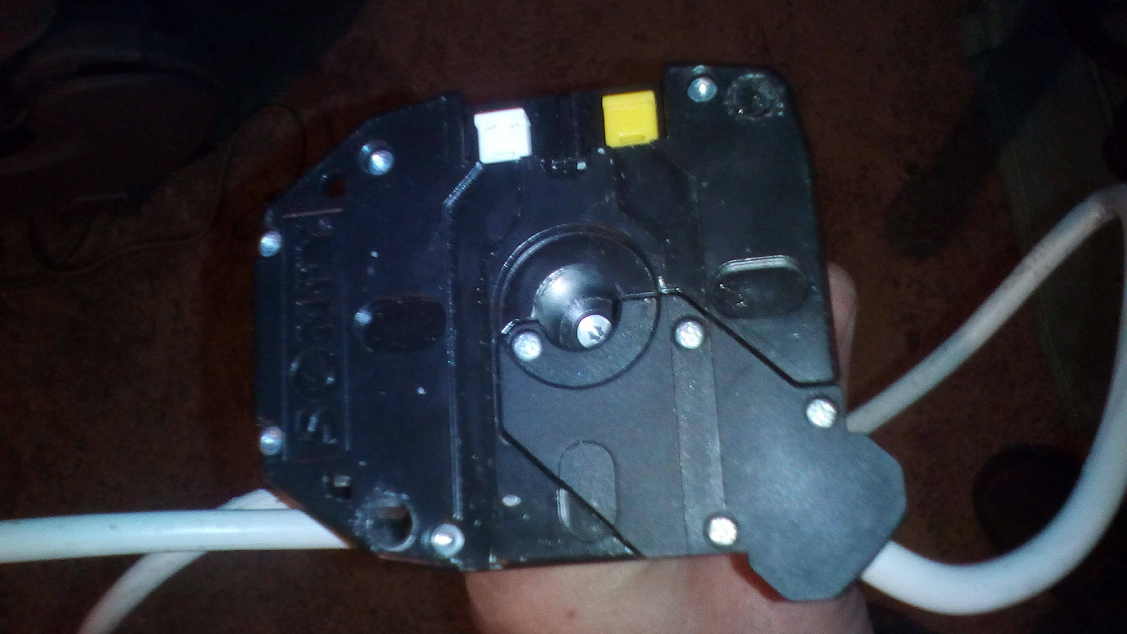

          &lt;div class=&quot;body-bd&quot;&gt;&lt;p&gt;Bonjour Thierry, &lt;/p&gt;&lt;p&gt;le moteur que vous possédez est un moteur CSI (commande de secours intégré) permettant de manœuvrer le volet à l&#39;aide d&#39;une manivelle en cas de coupure de courant. &lt;/p&gt;&lt;p&gt;Sachez que ce modèle de moteur est toujours commercialisé et vous pouvez vous le procurer auprès de nos partenaires professionnels.&lt;/p&gt;&lt;p&gt;&lt;a href=&quot;https://revendeur.somfy.fr/fr_FR&quot;&gt;https://revendeur.somfy.fr/fr_FR&lt;br&gt;&lt;/a&gt;&lt;/p&gt;&lt;p&gt;Bonne soirée&lt;br&gt;&lt;a href=&quot;https://revendeur.somfy.fr/fr_FR&quot;&gt;&lt;/a&gt; &lt;/p&gt;&lt;/div&gt;

          &lt;div class=&quot;body-bd&quot;&gt;&lt;p&gt;bonjour &lt;br /&gt;j&amp;#39;ai un volet de porte qui a été fermer à l&amp;#39;aide du boitier de commande fixe 3 bouton mais qui est rester enclencher sur le bouton descente pendant huit jours et lorsque j&amp;#39;ai voulu le remonter il est remonter de 50cm et c&amp;#39;est bloqué  et à la suite il montait de 5cm et redescend de 5cm&lt;br /&gt;j&amp;#39;ai donc tout démonte et les porté chez un pro qui m&amp;#39;a dit que le moteur est mort &lt;br /&gt;il me propose un moteur avec un tête ronde et sortie de fil juste sous l&amp;#39;axe alors que le mien à une tête carrée et une sortie de fil latéral avec comme Réf. jet 10/17 CSI&lt;br /&gt;j&amp;#39;aimerais avoir vos lumières &lt;br /&gt;merci&lt;/p&gt;&lt;/div&gt;

          &lt;div class=&quot;body-bd&quot;&gt;&lt;p&gt;bonjour richy &lt;br /&gt;c&amp;#39;est un somfy jet 10/17 CSI&lt;br /&gt;avec une tête carrée et monter dans un tubulaire hexagonal&lt;br /&gt;cdlt&lt;/p&gt;&lt;/div&gt;
