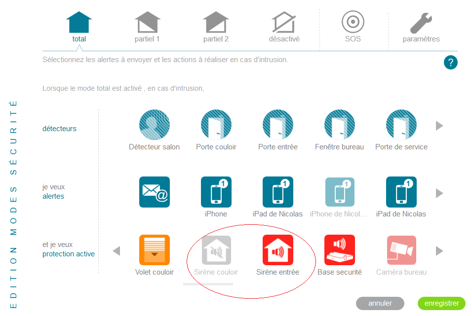

          &lt;div class=&quot;body-bd&quot;&gt;&lt;p&gt;Bonjour,&lt;br /&gt;Lorsque je branche une sirène sur ma Tahoma Serenity, je n&amp;#39;ai aucun problème. Par contre lorsque j&amp;#39;en branche plusieurs, elles fonctionnent en mode test ; mais lorsque l&amp;#39;alarme doit se déclencher, aucune ne retentit.&lt;br /&gt;Merci d&amp;#39;avance pour vos conseils.&lt;br /&gt;Ludovic&lt;/p&gt;&lt;/div&gt;
  <title>Réponse de Ludovic</title>
  <dc:creator>Ludovic</dc:creator>
          &lt;div class=&quot;body-bd&quot;&gt;&lt;p&gt;Rebonjour, elles sont bien toutes sélectionnées en rouge.&lt;br /&gt;Ludovic&lt;/p&gt;&lt;/div&gt;

  <title>Réponse de Nicolas R.</title>
  <dc:creator>Nicolas R.</dc:creator>
          &lt;div class=&quot;body-bd&quot;&gt;&lt;p&gt;Bonjour,&lt;/p&gt;&lt;p&gt;Avez-vous sélectionné les sirènes dans vos paramètres d&amp;#39;alarme ?&lt;br /&gt;Vous devez sélectionner les sirènes en question dans le menu &amp;quot;protection active&amp;quot;.&lt;br /&gt;Sur l&amp;#39;impression écran (à gauche une sirène non sélectionnée, à droite une sirène sélectionnée).&lt;/p&gt;&lt;/div&gt;
