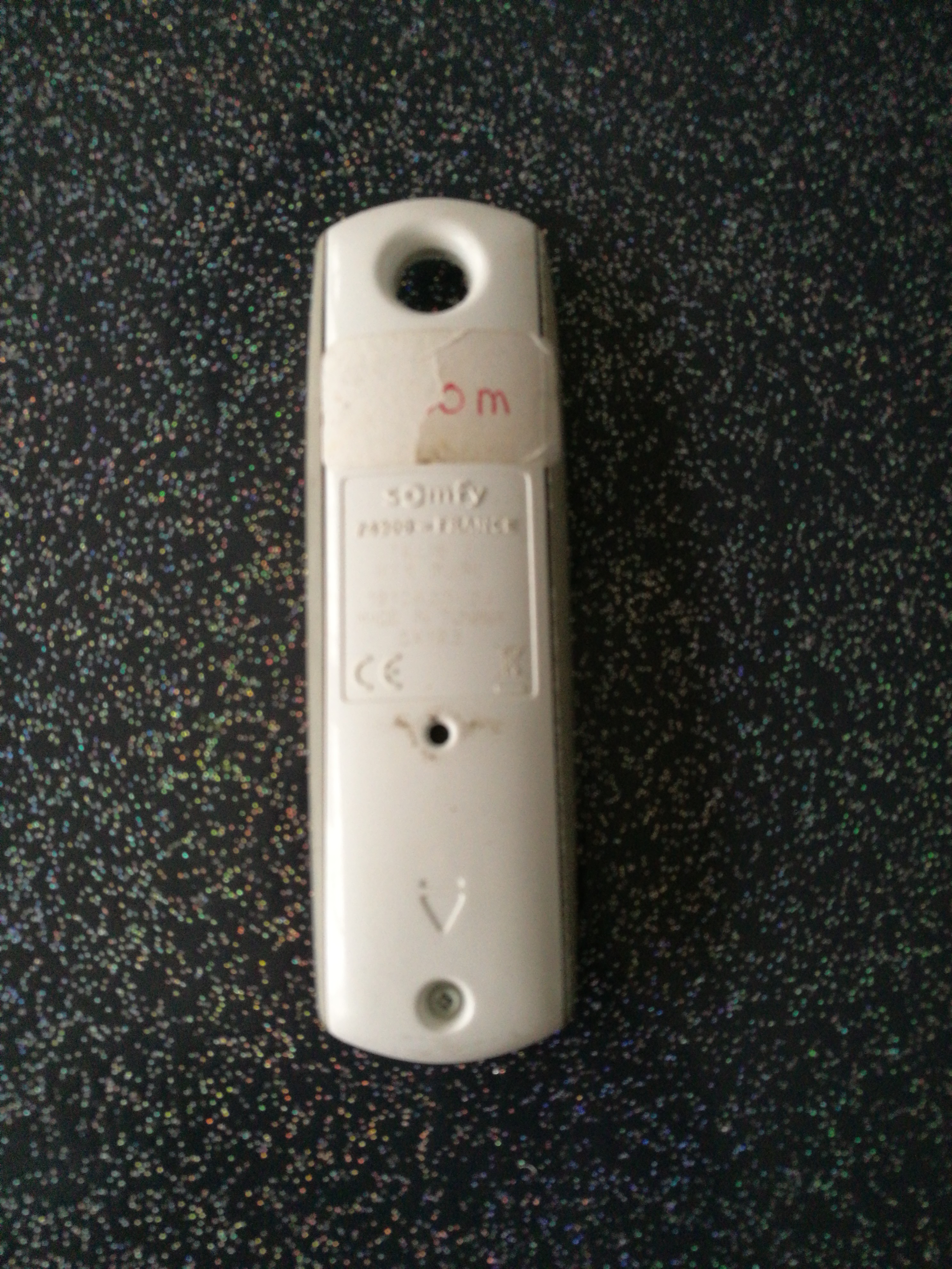

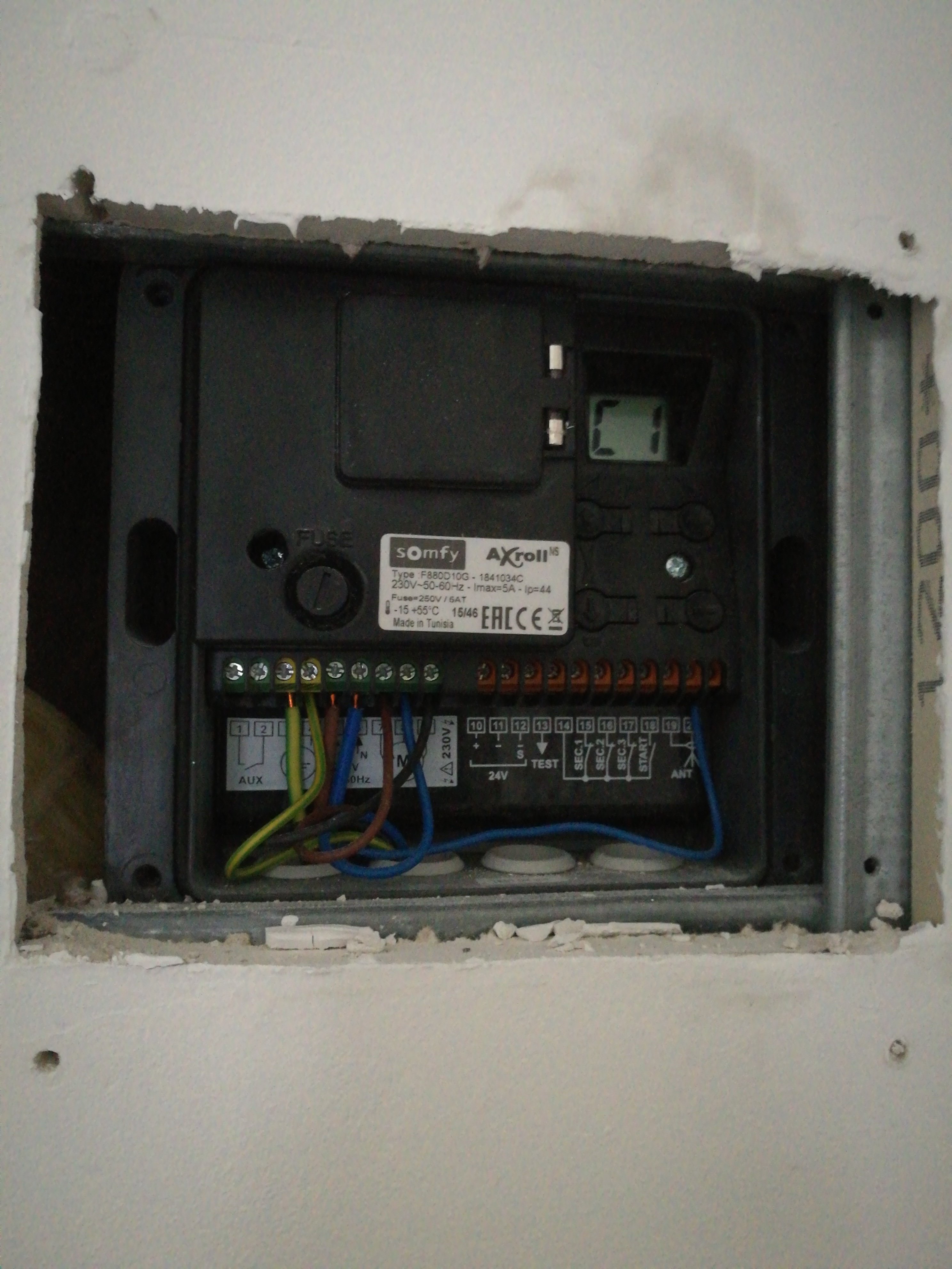

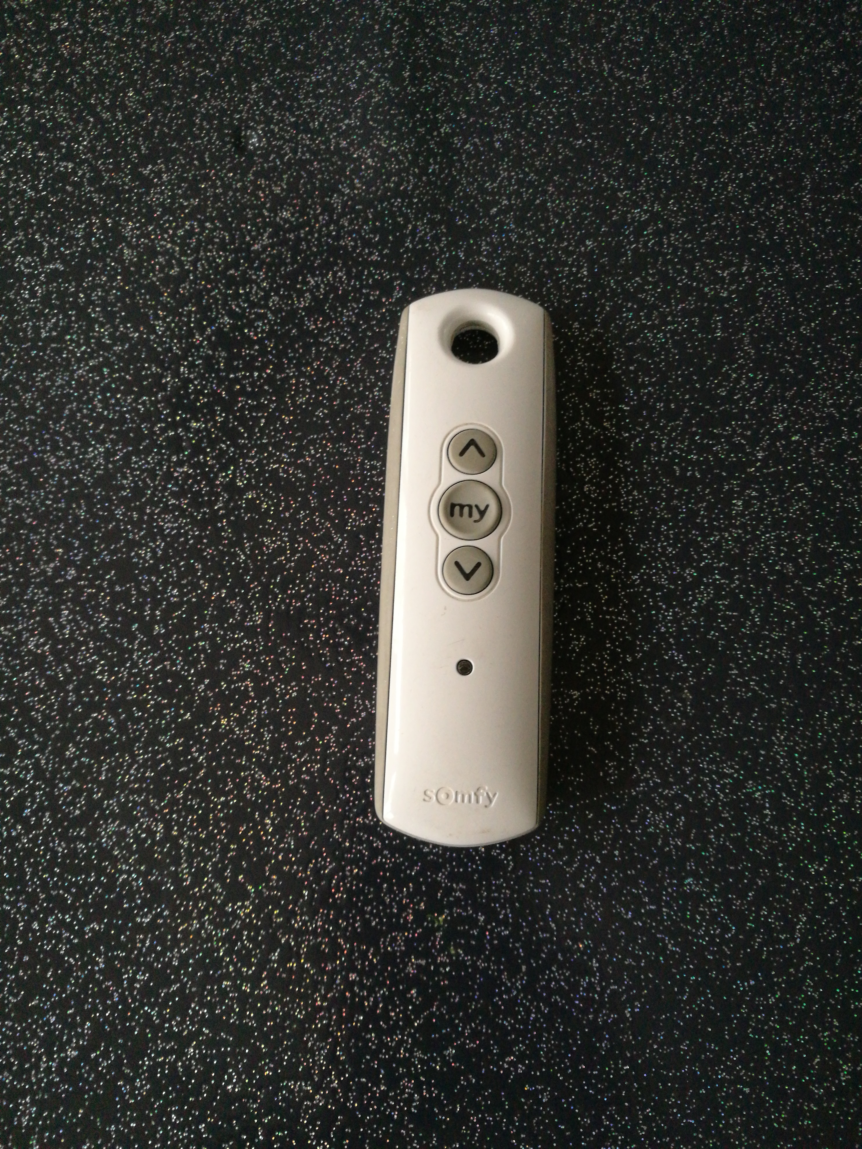

          &lt;div class=&quot;body-bd&quot;&gt;&lt;p&gt;D&amp;#39;accord, il faut pas nous dire que c&amp;#39;est un VR, c&amp;#39;est un moteur de porte de garage.&lt;br /&gt;Pour appairer une Télis 4 sur ce système c&amp;#39;est exactement pareil que pour appairer une Télis 1, sauf qu&amp;#39;il faut sélectionner le canal qui sera dédié au garage:&lt;br /&gt;Voici la notice:&lt;br /&gt;&lt;a href=&quot;https://www.somfy.fr/file.cfm/1841034FV1Axroll_FR.pdf?contentID=132169&quot; rel=&quot;nofollow&quot;&gt;https://www.somfy.fr/file.cfm/1841034FV1Axroll_FR.pdf?con...&lt;/a&gt;&lt;/p&gt;&lt;/div&gt;

          &lt;div class=&quot;body-bd&quot;&gt;&lt;p&gt;Voici la boîte de programmation et la telecommande&lt;/p&gt;&lt;/div&gt;
