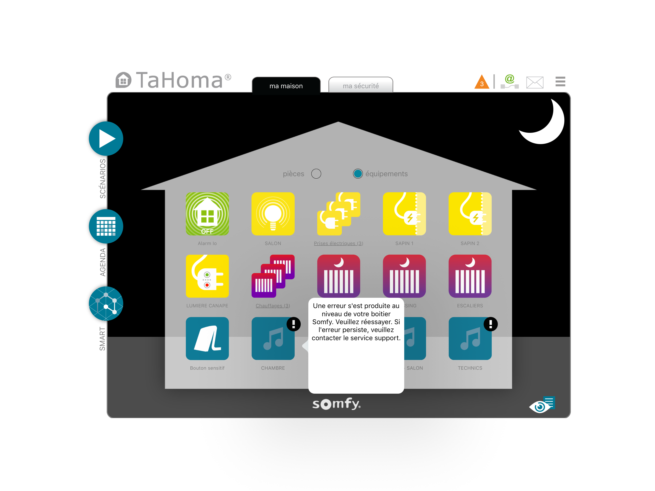

          &lt;div class=&quot;body-bd&quot;&gt;&lt;p&gt;BOnjour,&lt;/p&gt;&lt;p&gt;Mon installation Tahoma / Sonos fonctionne à la perfection, cependant j&amp;#39;ai toujours ce message d&amp;#39;erreur sur l&amp;#39;application alors que tout va bien : )&lt;/p&gt;&lt;p&gt;Bug détecté ou raison qui m&amp;#39;échappe ?&lt;/p&gt;&lt;p&gt;Merci&lt;/p&gt;&lt;/div&gt;
          &lt;div class=&quot;body-bd&quot;&gt;&lt;p&gt;Bonsoir&lt;/p&gt;&lt;p&gt;si ce message est persistant, faites un reset du Tahoma:&lt;/p&gt;&lt;p&gt;Reset box Tahoma&lt;br /&gt;1 - débrancher électriquement la box (la sortir de son socle si c’est une Serenity)&lt;br /&gt;2 – appuyer sur RST (petit trou) à l’aide d’un trombone&lt;br /&gt;3 – Rebrancher tout en restant appuyé jusqu’à l’apparition du voyant rouge&lt;br /&gt;4 – attendez 5 minutes que tout se stabilise&lt;br /&gt;5 – remettez la box sur son socle Serenity le cas échéant.&lt;br /&gt;Attention, ne pas débrancher la box pendant la phase de réinitialisation.  &lt;br /&gt;Ce « Reset » ne vous fait perdre aucune information.&lt;/p&gt;&lt;/div&gt;
