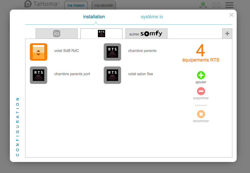

          &lt;div class=&quot;body-bd&quot;&gt;&lt;p&gt;Bonjour, Mes micro modules RTS ont des icones différentes &amp;quot;volet SdB RdC&amp;quot; et &amp;quot;chambre parents&amp;quot; dans la plateforme tahoma, je ne comprend pas pourquoi, avez vous une idée ?&lt;/p&gt;&lt;/div&gt;

          &lt;div class=&quot;body-bd&quot;&gt;&lt;p&gt;Bonjour Michel,&lt;br /&gt;Merci pour la réponse !&lt;br /&gt;Je suis novice ayant la tahoma depuis 15 jours !&lt;br /&gt;En fait une partie de mon instal est en IO (nouveaux VR) et une autre en RTS (modules RTS sur commande existante). Sur le IO pas de soucis de retour d&amp;#39;état. Par contre pour le RTS, je reste avec l&amp;#39;icone &amp;quot;rts&amp;quot; puisque si j&amp;#39;appaire avec la smoove origin j&amp;#39;ai un icone VR mais elle me pilote les 3 volets qui lui sont associés, ce qui est normal à ce stade. Donc par rapport à la photo, j&amp;#39;en déduis qu&amp;#39;à chaque équipement que vous pilotez (VR porte de garage...), vous disposez d&amp;#39;un module + 1 smoove au autre TLCDE ? Luc&lt;/p&gt;&lt;/div&gt;

          &lt;div class=&quot;body-bd&quot;&gt;&lt;p&gt;Merci Michel,&lt;br /&gt;IL faut que je supprime l&amp;#39;appairage pour les ré-apparer ensuite en VR, ou puis-je modifier uniquement l&amp;#39;icone ?&lt;br /&gt;Merci,&lt;br /&gt;Luc&lt;/p&gt;&lt;/div&gt;

          &lt;div class=&quot;body-bd&quot;&gt;&lt;p&gt;Il fallait les appairer comme étant des VR et non pas &amp;quot;autre RTS&amp;quot;.&lt;/p&gt;&lt;/div&gt;
