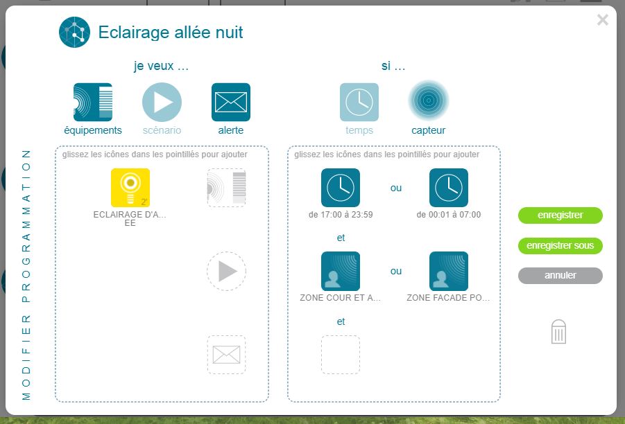

          &lt;div class=&quot;body-bd&quot;&gt;&lt;p&gt;Bonjour,&lt;br /&gt;J&amp;#39;ai en ma possession une Tahoma et je souhaite lui associer une Home protect avec des détecteurs 2401490 (ceux qui sont vendus avec) mais peut-on, une fois paramétré, les utiliser comme &amp;quot;simple&amp;quot; détecteur de mouvement (je suis chez moi, je passe devant le détecteur et il m&amp;#39;allume la lumière 2 minutes ?) ou sont-ils simple détecteurs d&amp;#39;alarme ?&lt;br /&gt;Merci&lt;/p&gt;&lt;/div&gt;
          &lt;div class=&quot;body-bd&quot;&gt;&lt;p&gt;Bonjour,&lt;br /&gt;Pour réaliser ce genre de scénario il vous faut des D.M RTD compatibles Protexiom et Protexial.&lt;br /&gt;J&amp;#39;ajoute que pour posez des D.M réf: 2400439, vous n&amp;#39;êtes pas obligé de posséder une alarme.&lt;/p&gt;&lt;/div&gt;
