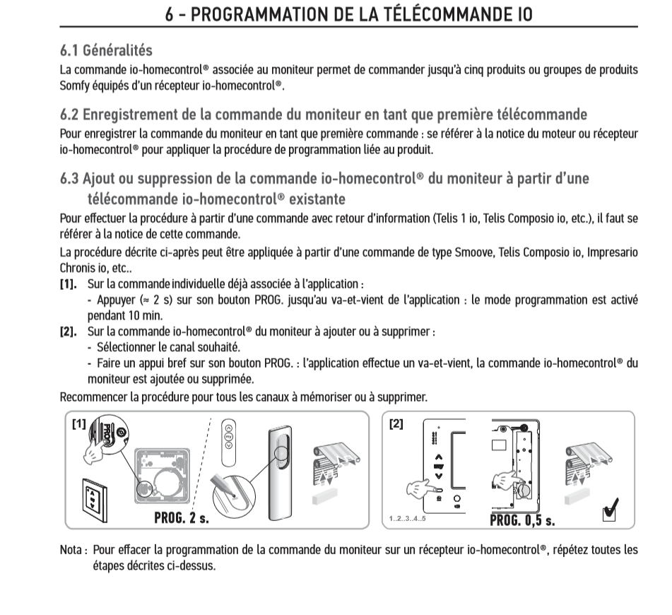

          &lt;div class=&quot;body-bd&quot;&gt;&lt;p&gt;Bonjour,&lt;br /&gt;J&amp;#39;ai vu que le VsystemPro pouvait commander un groupe d&amp;#39;équipements io.&lt;/p&gt;&lt;p&gt;J&amp;#39;aimerais donc pouvoir ouvrir ou fermer tous mes volets roulants sur un seul canal.&lt;br /&gt;J&amp;#39;arrive à piloter un seul volet roulant grâce à sa télécommande, mais pas un groupe. Pourriez-vous m&amp;#39;indiquer comment faire ?&lt;/p&gt;&lt;p&gt;Merci beaucoup&lt;/p&gt;&lt;/div&gt;

          &lt;div class=&quot;body-bd&quot;&gt;&lt;p&gt;Effectivement en ajoutant les éléments un à un ça fonctionne parfaitement.&lt;/p&gt;&lt;p&gt;Merci beaucoup :)&lt;/p&gt;&lt;/div&gt;

          &lt;div class=&quot;body-bd&quot;&gt;&lt;p&gt;Bonjour&lt;/p&gt;&lt;p&gt;Voyez cet extrait de documentation&lt;br /&gt;Pour mémoriser un groupe, restez sur le même canal.&lt;/p&gt;&lt;/div&gt;
