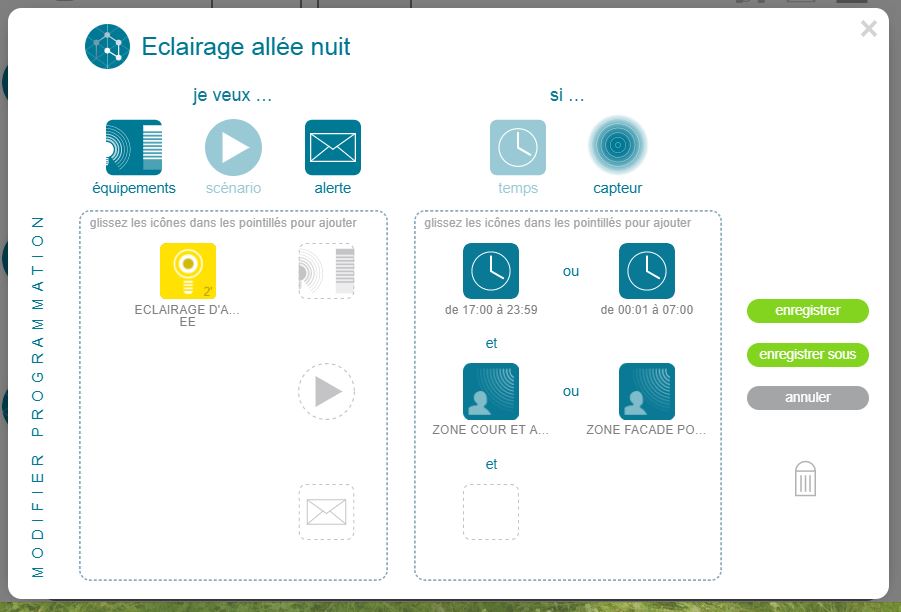

          &lt;div class=&quot;body-bd&quot;&gt;&lt;p&gt;Bonjour,&lt;br /&gt;Oui, la Protexial est un vrai système d&amp;#39;alarme et de protection, et, pas forcément plus chère que Protxiom.&lt;br /&gt;Les éléments (D.O, D.M, D.M.E, etc...) sont associables à tahoma pour réaliser des scénario sur Smart.&lt;br /&gt;Par ex: allumer la rampe d&amp;#39;éclairage dans l&amp;#39;allée entre 17h et 7h si capture par DME n°1 et/ou N°2.&lt;br /&gt;Bref, c&amp;#39;est quasi illimité aux goûts et besoins de chacun.&lt;br /&gt;Ce qui est bien, c&amp;#39;est que les éléments Protexial et protexiom deviennent grâce à tahoma, à double emploi.&lt;/p&gt;&lt;/div&gt;

  <enclosure length="64115" url="https://dimelo-answers-production.s3.eu-west-1.amazonaws.com/177/52a93dd08214a530/smart_original.jpg?7cc8cfd" type="image/jpeg" />
