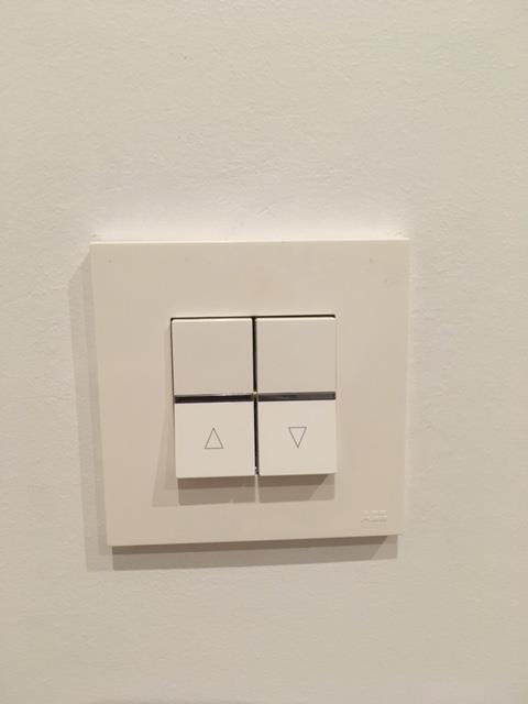

          &lt;div class=&quot;body-bd&quot;&gt;&lt;p&gt;Bonjour,&lt;br /&gt;il vous suffirait d&amp;#39;acquérir une télécommande Telis RTS variation pour pouvoir régler l&amp;#39;orientation des lames et mémoriser les postions My dans Tahoma.&lt;/p&gt;&lt;/div&gt;

          &lt;div class=&quot;body-bd&quot;&gt;&lt;p&gt;Bonjour,&lt;br /&gt;j&amp;#39;ai une installation tahoma qui commande toute la maison en BSO et lumières,...&lt;br /&gt;Ma question se porte sur la configuration de la position My sur mes BSO.&lt;br /&gt;d&amp;#39;abord je tiens à préciser que afin d&amp;#39;avoir les mêmes interrupteurs dans toute la maison les commandes des BSO sont du même type que les prises et interrupteurs à savoir des commandes de marque ABB avec un bouton pour monter le bso et un autre pour le descendre. Ces commandes murales sont chacune reliées à un récepteur rts qui fait le relais avec la tahoma ou ma télécommande télis 16rts.&lt;br /&gt;alors ma question est: comment peut on configurer la position MY à partir de la tahoma ou de la télis ? sur mes commandes murales je ne possède que de 2 boutons, un pour la montée et l&amp;#39;autre pour la descente.&lt;br /&gt;ou y a t il une autre procédure pour réussir à configurer la position My? sachant que pour un souci d’esthétisme je tiens à garder la même gamme de boutons dans toute la maison.&lt;br /&gt;en vous remerciant.&lt;/p&gt;&lt;/div&gt;
          &lt;div class=&quot;body-bd&quot;&gt;&lt;p&gt;Bonsoir&lt;/p&gt;&lt;p&gt;vous ne pourrez pas avoir la position My avec vos boutons actuels. Vous ne pouvez pas programmer cette position avec Tahoma. Vous pourrez l&amp;#39;utiliser avec Tahoma mais il faut d&amp;#39;abord qu&amp;#39;elle soit programmée. Ca devrait être possible avec la Telis. Ca dépend du modèle de BSO ?&lt;/p&gt;&lt;/div&gt;
