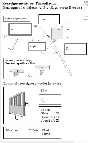

          &lt;div class=&quot;body-bd&quot;&gt;&lt;p&gt;Bonjour Gérard, &lt;/p&gt;&lt;p&gt;En effet il n&amp;#39;est pas normal que votre boitier électronique soit de nouveau hors d&amp;#39;usage. Il serait intéressant de connaître vos côtes d&amp;#39;implantation comme Michel vous l&amp;#39;a indiqué, ainsi que des photos de votre installation. &lt;/p&gt;&lt;p&gt;Bonne journée.&lt;/p&gt;&lt;/div&gt;

          &lt;div class=&quot;body-bd&quot;&gt;&lt;p&gt;Bonjour,&lt;br /&gt;Ce n&amp;#39;est absolument pas normal qu&amp;#39;un boitier claque tout les 3 ans...!&lt;br /&gt;Ne venez pas ici parler d&amp;#39;obsolescence programmée SVP. Ce sont des accusations totalement dénuées de tout fondement.&lt;br /&gt;Pour que Somfy vous donne une réponse, il va falloir nous donner les réponses suivantes accompagnées obligatoirement des photos correspondantes.&lt;br /&gt;Pour qu&amp;#39;un boitier claque, c&amp;#39;est que l&amp;#39;électronique est soumise à rudes épreuves au delà de celles prévues par ses fonctions natives.&lt;br /&gt;Remplissez le tableau ci-dessous:&lt;br /&gt;Fournissez les photos avec vue au mètre ruban:&lt;/p&gt;&lt;ul&gt;&lt;li&gt;Cotes A / B / E/e / Z.&lt;/li&gt;&lt;li&gt;Vue générale du portail de l&amp;#39;intérieur.&lt;/li&gt;&lt;li&gt;Niveau à bulle posé sur les vérins.&lt;/li&gt;&lt;/ul&gt;&lt;p&gt;99% des boitiers qui claquent successivement proviennent d&amp;#39;une mauvaise installation, et, 100% des personnes qui disent de Somfy qu&amp;#39;il crée de l&amp;#39;obsolescence programmée, ont mal posé leur moteur.&lt;br /&gt;Vous pouvez effectivement faire réparer votre boitier, plusieurs sites existent, les uns plus concurentiels que les autres !&lt;br /&gt;Mais vous devez savoir, que échange ou réparation ne résolveront pas le problème !&lt;br /&gt;Il faudra d&amp;#39;abord éliminer les causes avant de tenter d&amp;#39;y remédier.&lt;br /&gt;Bonnes fêtes de fin d&amp;#39;année.&lt;/p&gt;&lt;/div&gt;

          &lt;div class=&quot;body-bd&quot;&gt;&lt;p&gt;Bonjour,&lt;/p&gt;&lt;p&gt;Votre boîtier est à nouveau défectueux.&lt;br /&gt;Vous devez contrôler votre installation, les cotes d&amp;#39;installations principalement afin de voir si votre boîtier ne force pas plus qu&amp;#39;il ne faut à cause de cotes inadaptées.&lt;br /&gt;Vous pouvez faire réparer votre boîtier pour bien moins cher qu&amp;#39;un boîtier neuf, j&amp;#39;en répare, et il repartira pour des années.&lt;br /&gt;&lt;a title=&quot;Boitier 5062367B HS ?&quot; href=&quot;http://forum.somfy.fr/questions/1431375-boitier-5062367b-hs&quot;&gt;http://forum.somfy.fr/questions/1431375-boitier-5062367b-hs&lt;/a&gt;&lt;br /&gt;Mais vous pouvez, à votre choix le remplacer par un neuf&lt;br /&gt;&lt;a href=&quot;https://boutique.somfy.fr/boitier-electronique-pour-sgs500-501-sgs600-601-axovia-160-170s-ns-ls-360.html&quot; rel=&quot;nofollow&quot;&gt;https://boutique.somfy.fr/boitier-electronique-pour-sgs50...&lt;/a&gt;&lt;/p&gt;&lt;/div&gt;
