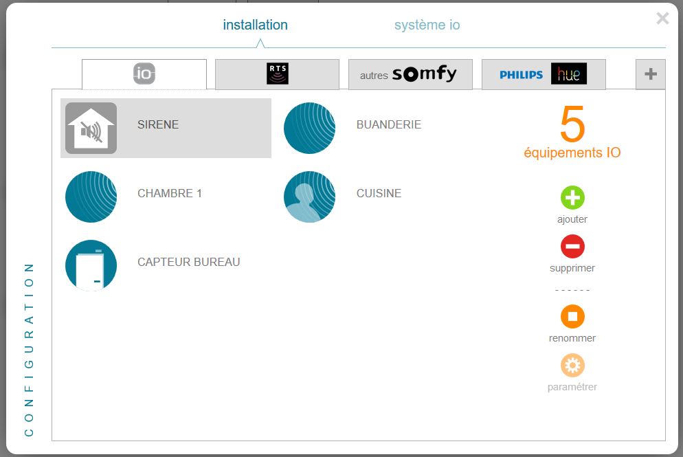

          &lt;div class=&quot;body-bd&quot;&gt;&lt;p&gt;Bonjour Eric, &lt;/p&gt;&lt;p&gt;Effectivement, le bouton &amp;quot;paramètre&amp;quot; n&amp;#39;est pas utilisé pour la sirène io.&lt;br /&gt;Le niveau de sonneries se règle depuis le bouton &amp;quot;renommer&amp;quot;.&lt;/p&gt;&lt;p&gt;Bonne journée.&lt;/p&gt;&lt;/div&gt;

          &lt;div class=&quot;body-bd&quot;&gt;&lt;p&gt;Sur l&amp;#39;interface TAHOMA (Parametres, IO), pas d&amp;#39;acces possible au parametres de la Sirene d&amp;#39;interieure TAHOMA et des capteurs (bouton &amp;quot;parametrer&amp;quot; reste non-active/gris). Les autres fonctions sont possible (Renomer par ex.) et les autreas systemes sont parametrables (Somfy/RTS).&lt;br /&gt;Comment faire pour acceder aux parametres de la Sirene pour le changemenet 65/95 db ?&lt;/p&gt;&lt;/div&gt;
