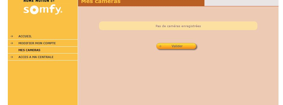

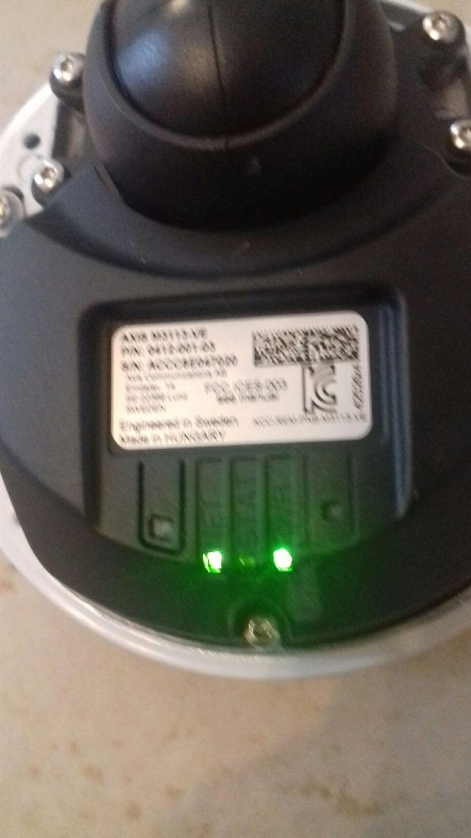

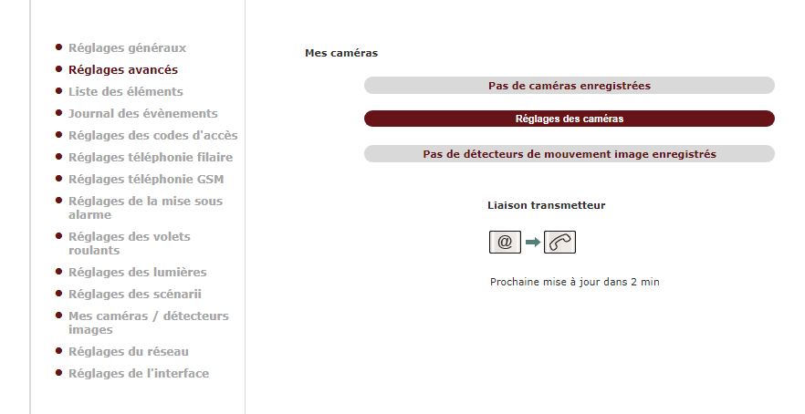

          &lt;div class=&quot;body-bd&quot;&gt;&lt;p&gt;Bonjour&lt;br /&gt;J&amp;#39;ai une caméra extérieure ip M3113-VE et je n&amp;#39;arrive pas à la reconnaître avec mon alarme protexial io ip.&lt;br /&gt;Elle ne la détecte pas. Les deux voyants sont verts.&lt;br /&gt;J&amp;#39;ai branché le cable RJ45 sur ma box et ma box m&amp;#39;indique l&amp;#39;adresse ip de la caméra.&lt;br /&gt;Quand je tape sur mon navigateur internet l&amp;#39;adresse ip, j&amp;#39;arrive sur une fenêtre avec un compte et un mot de pass. Donc cela communique bien.&lt;br /&gt;Je ne sais que faire, si quelqu&amp;#39;un a la solution?&lt;br /&gt;Cordialement&lt;br /&gt;Patrice&lt;/p&gt;&lt;/div&gt;

          &lt;div class=&quot;body-bd&quot;&gt;&lt;p&gt;Bonjour Patrice,&lt;/p&gt;&lt;p&gt;Le problème que vous rencontrez vient du fait que votre système d&#39;alarme ne se met pas à jour avec nos serveurs depuis le 24 Mars 2017. Je vais dans un premier temps vous demander de suivre la procédure au lien ci-dessous dans intégralité, ce n&#39;est qu&#39;une fois que l&#39;accès à distance à votre système d&#39;alarme sera fonctionnel que vous pourrez mémoriser votre caméra :&lt;/p&gt;&lt;p&gt;&lt;a href=&quot;http://forum.somfy.fr/questions/560538-suite-changement-box-adsl-arrive-connecter-interface-pc-alarme&quot; target=&quot;_blank&quot;&gt;Suite à un changement de Box ADSL, je n&#39;arrive plus à me connecter à mon interface PC de mon alarme.&lt;/a&gt;&lt;/p&gt;&lt;p&gt;Bonne journée,&lt;/p&gt;&lt;/div&gt;

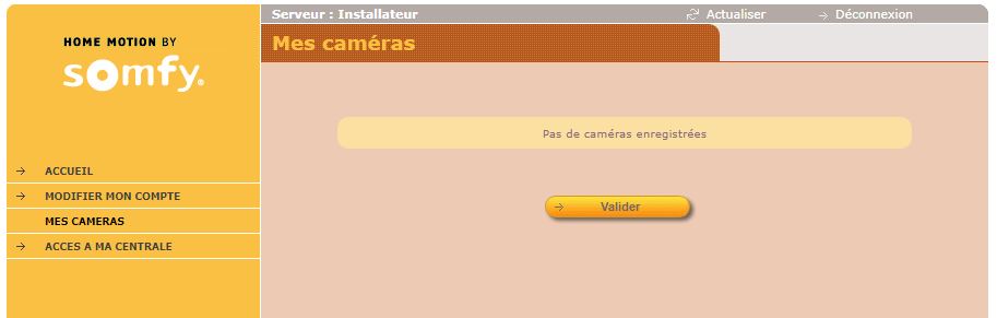

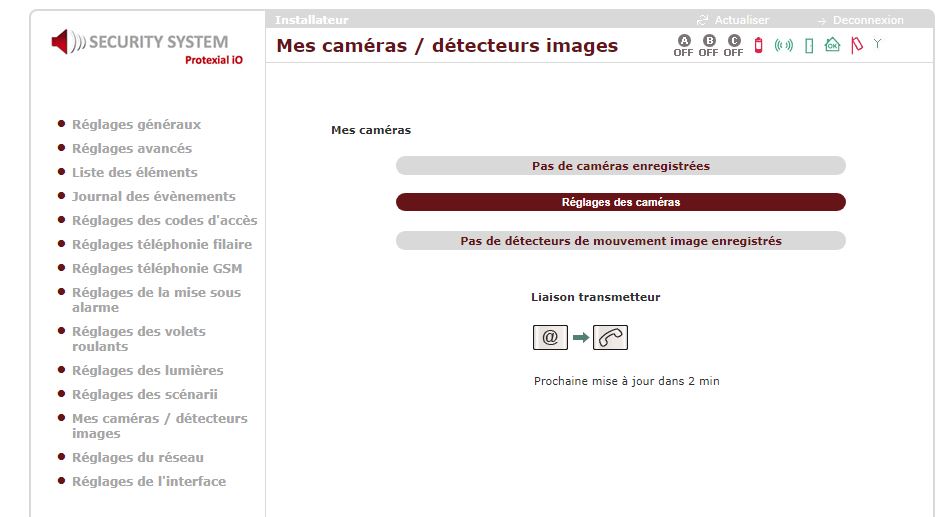

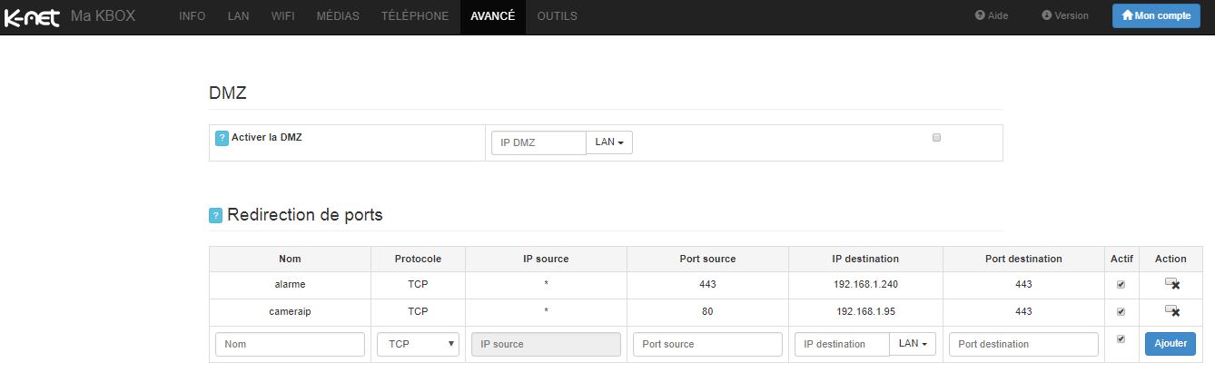

          &lt;div class=&quot;body-bd&quot;&gt;&lt;p&gt;Rebonjour&lt;br /&gt;J&amp;#39;ai essayé de paramétrer le port de ma box.&lt;br /&gt;Par contre, je ne sais pas trop s&amp;#39;il faut le faire ou pas et si 443 ou 80 sont placés au bon endroit.&lt;br /&gt;Voir pièce jointe&lt;br /&gt;Cordialement&lt;/p&gt;&lt;/div&gt;
