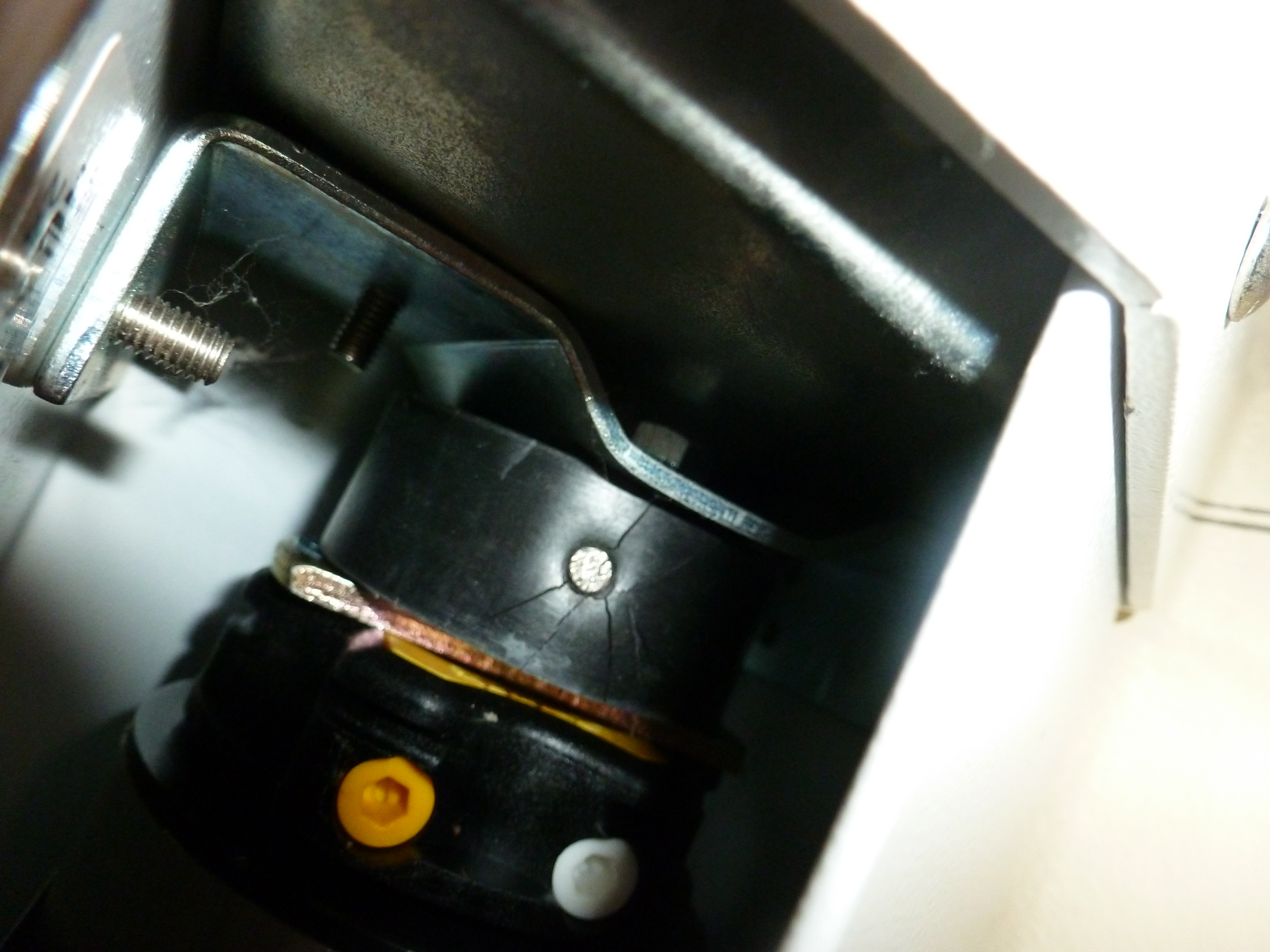

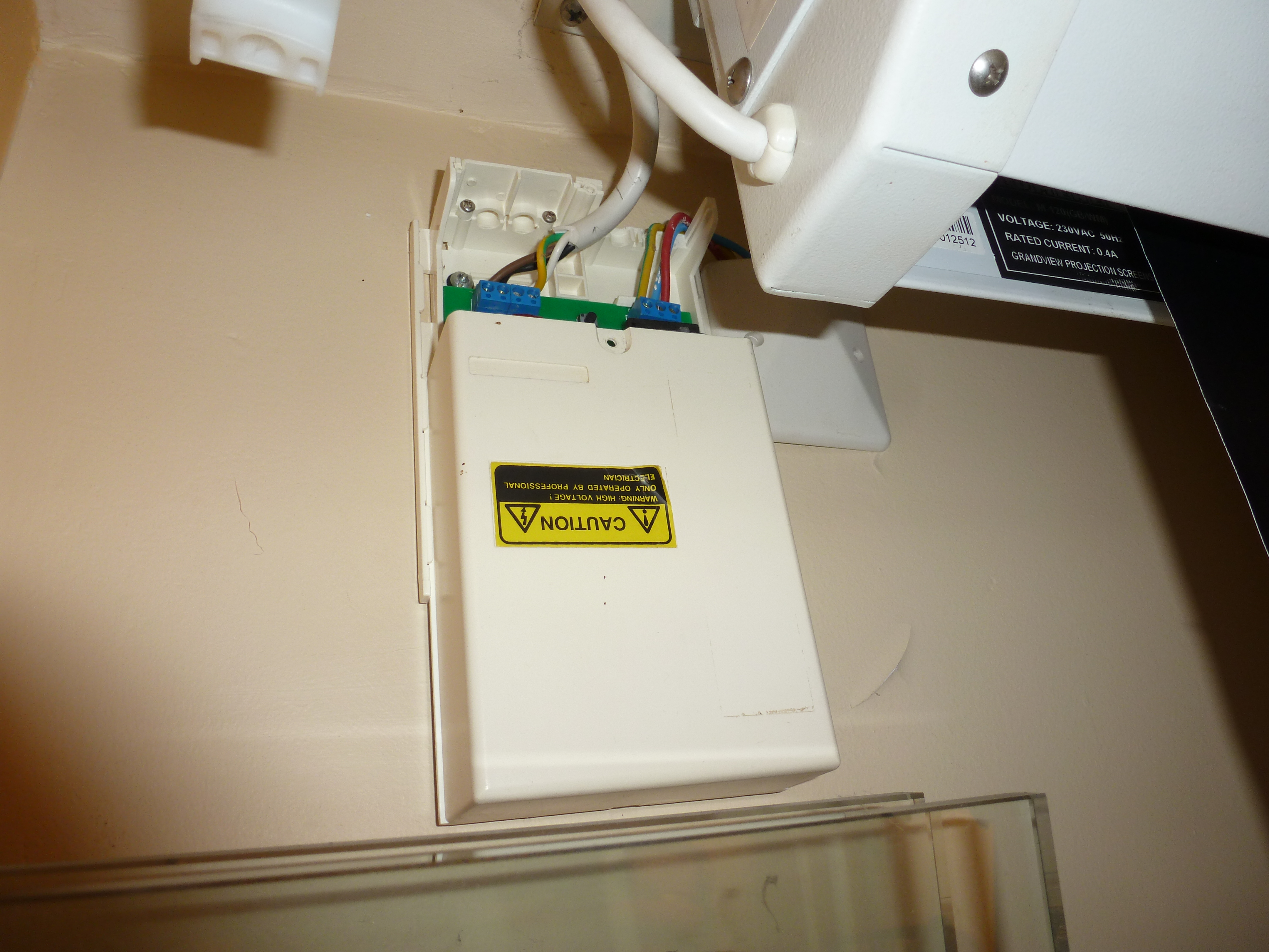

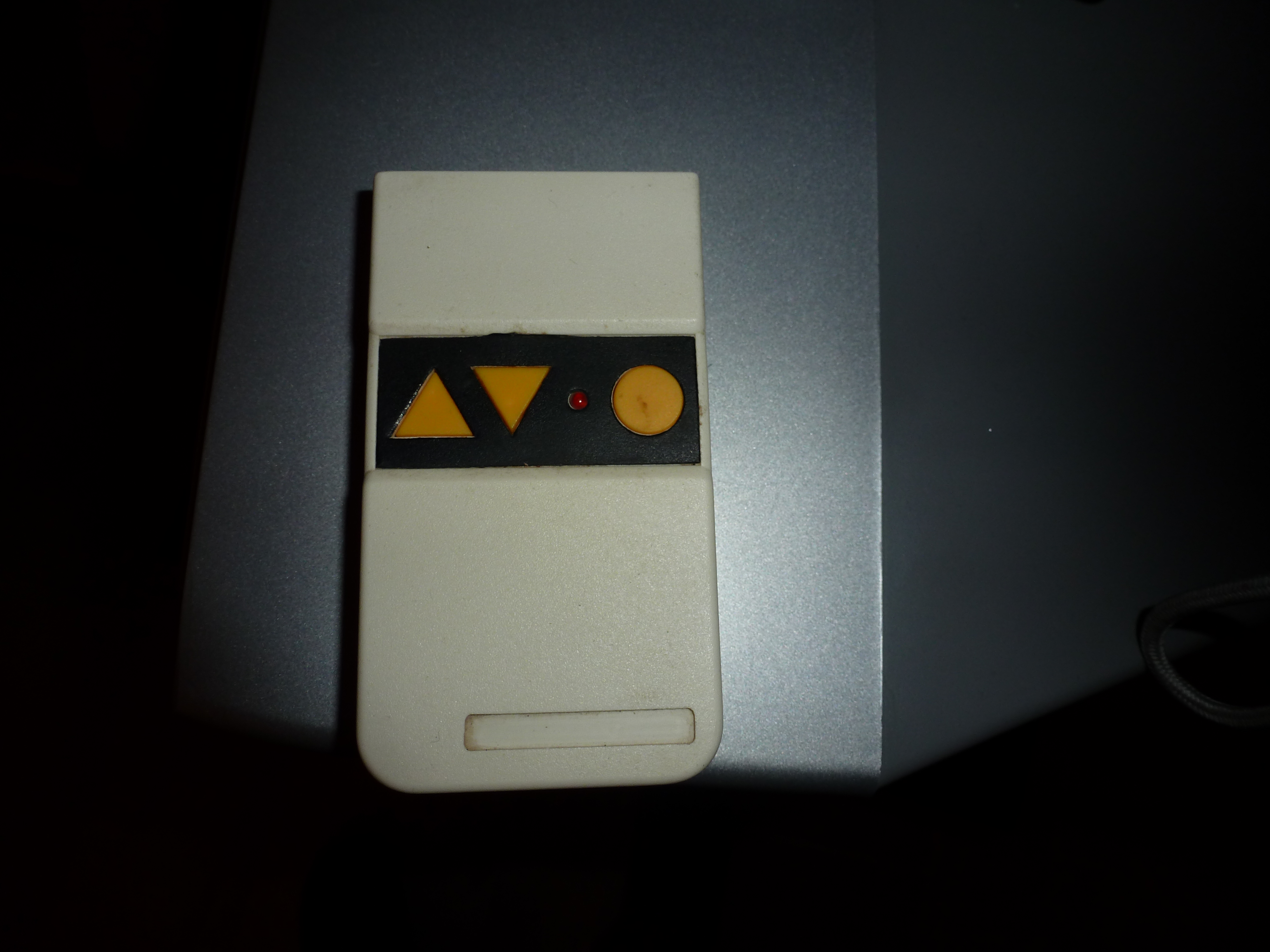

          &lt;div class=&quot;body-bd&quot;&gt;&lt;p&gt;Bonjour,&lt;br /&gt;J&amp;#39;ai une écran Luméne, datant de 2005 animé par un moteur SOMFY, qui a fait la joie de mes petits enfants et qui est bloqué en position basse extrême  (alors qu&amp;#39;il s&amp;#39;arrêtait à la limite du noire, voir photo)et qui ne remonte pas.&lt;br /&gt;J&amp;#39;ai vérifié la tension de sortie, montée et descente sont bien alimentées et on entend un ronronnement.&lt;br /&gt;Je vous joins des photos du matériel et de la position de l&amp;#39;écran.&lt;br /&gt;Merci de vos conseils et bonne année&lt;/p&gt;&lt;/div&gt;

          &lt;div class=&quot;body-bd&quot;&gt;&lt;p&gt;Bonjour,&lt;/p&gt;&lt;p&gt;Généralement un ronronnement indique une défaillance du condensateur interne au moteur et qui assure sa rotation.&lt;/p&gt;&lt;p&gt;Il faut démonter le moteur pour le remplacer.&lt;br /&gt;Ou remplacer le moteur.&lt;/p&gt;&lt;/div&gt;
