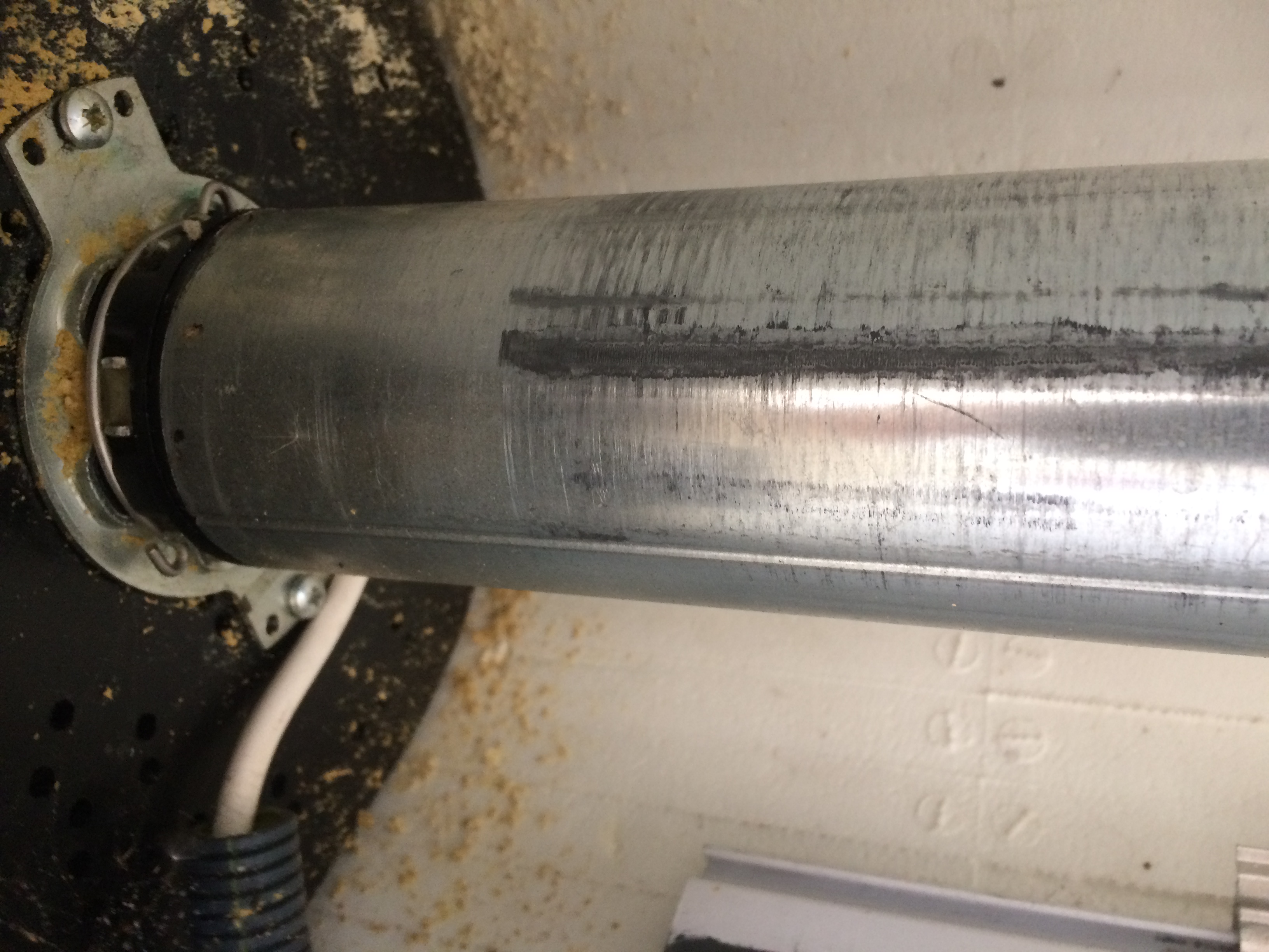

          &lt;div class=&quot;body-bd&quot;&gt;&lt;p&gt;Bonjour,&lt;/p&gt;&lt;p&gt;Ce que vous montrez en photo ne semble pas être le moteur.&lt;br /&gt;Le moteur doit se trouver à l&amp;#39;intérieur de ce tube.&lt;br /&gt;Il faut aller le chercher coté fil électrique et vous y trouverez ses références.&lt;/p&gt;&lt;/div&gt;

          &lt;div class=&quot;body-bd&quot;&gt;&lt;p&gt;Bonjour,&lt;br /&gt;J&amp;#39;ai acheté en 2006 une maison équipée de volets roulants télécommandés avec une TELIS RTS. J&amp;#39;ai 3 moteurs à changer sur des portes fenêtres de 120 cm mais je ne sais pas quel type de moteur je dois prendre ! Ce sont a priori des LT 50 ou 60 mais il n&amp;#39;y a rien d&amp;#39;indiqué sur le moteur et je n&amp;#39;ai pas de documentation. Pourriez-vous me confirmer que je dois acheter des OXIMO RTS ? Faut-il acheter des rallonges spécifiques ?&lt;br /&gt;Merci d&amp;#39;avance pour votre réponse&lt;/p&gt;&lt;/div&gt;
