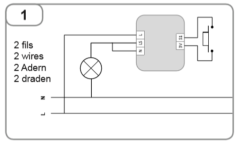

          &lt;div class=&quot;body-bd&quot;&gt;&lt;p&gt;Bonjour&lt;/p&gt;&lt;p&gt;le micromodule Zwave 1822488 devrait faire l&amp;#39;affaire.&lt;/p&gt;&lt;p&gt;Câblage :&lt;/p&gt;&lt;/div&gt;

          &lt;div class=&quot;body-bd&quot;&gt;&lt;p&gt;Bonjour,&lt;/p&gt;&lt;p&gt;J&amp;#39;ai actuellement 5 spots que je pilote via un interrupteur variateur filaire Legrand.&lt;/p&gt;&lt;p&gt;Je souhaite faire deux choses :&lt;br /&gt;-Remplacer l&amp;#39;interrupteur actuel par un micromodule avec un bouton poussoir legrand mosaic devant pour pourvoir conserver ce point de commande mais qui doit conserver sa fonction variation,&lt;br /&gt;-Ajouter un deuxième interrupteur sans fils qui pilote également la fonction variation.&lt;/p&gt;&lt;p&gt;Est-ce que SOMFY vends ce micromodule ?&lt;br /&gt;Quelle commande murale sans fil somfy dois-je acheter ?&lt;/p&gt;&lt;p&gt;Précision : je n&amp;#39;ai pas de neutre sur mon variateur Somfy. Je vois que tout existe chez Legrand MyHome Play. D&amp;#39;ailleurs, j&amp;#39;ai lu un article qui indique de SOMFY et LEGRAND rendraient leur protocoles compatibles en Juin 2018.&lt;/p&gt;&lt;p&gt;Merci.&lt;/p&gt;&lt;/div&gt;
