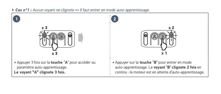

          &lt;div class=&quot;body-bd&quot;&gt;&lt;p&gt;Bonjour,&lt;br /&gt;Au branchement, la lampe doit clignoter 3 fois, est-ce le cas ?&lt;br /&gt;Ensuite,  appuyez 3 fois sur A voir P15 notice.&lt;/p&gt;&lt;/div&gt;
