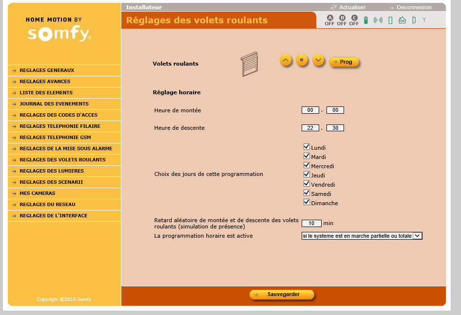

          &lt;div class=&quot;body-bd&quot;&gt;&lt;p&gt;Si ça ne marche pas, réglez l&amp;#39;heure de montée 1 minute avant l&amp;#39;heure de descente car on peut supposer que si vous voulez les baisser c&amp;#39;est qu&amp;#39;ils sont déjà levés. non ? Si oui, dans ce cas, il ne se passera rien à la montée.&lt;/p&gt;&lt;/div&gt;

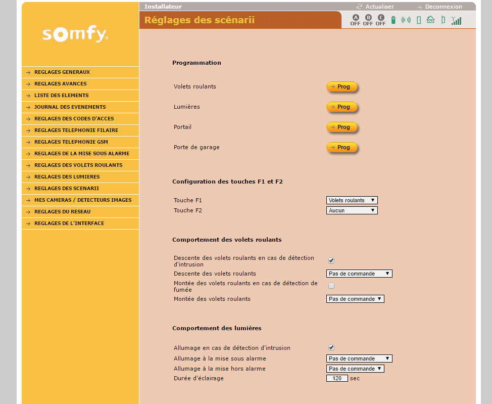

          &lt;div class=&quot;body-bd&quot;&gt;&lt;p&gt;C&amp;#39;est logique !&lt;br /&gt;Vous avez programmé &amp;quot;minuit&amp;quot;.&lt;/p&gt;&lt;p&gt;Est-il possible d&amp;#39;appuyez sur le bouton &amp;quot;descente&amp;quot; à gauche de &amp;quot;prog&amp;quot; pour supprimer l&amp;#39;obligation de renseigner l&amp;#39;heure de montée.&lt;/p&gt;&lt;p&gt;Car dans un scénario, comme dit plus haut, le cycle est total par construction, vous ne pouvez pas que les descendre....&lt;/p&gt;&lt;/div&gt;

          &lt;div class=&quot;body-bd&quot;&gt;&lt;p&gt;Bonjour j&amp;#39;ai testé le 00: 00 sa ne marche pas le volet se lève à minuit&lt;/p&gt;&lt;/div&gt;

          &lt;div class=&quot;body-bd&quot;&gt;&lt;p&gt;Ca se fait au niveau du réglage des volets.&lt;br /&gt;Si ma mémoire est bonne en réglant montée sur 00:00 il ne devrait rien se passer. Pouvez-essayer et nous tenir informés.&lt;br /&gt;Bonne soirée !&lt;/p&gt;&lt;/div&gt;

          &lt;div class=&quot;body-bd&quot;&gt;&lt;p&gt;j&amp;#39;aimerais simplement commander la descente de mes volets roulant avec mon central d&amp;#39;alarme à une heure précise tous les jours pas de remontée&lt;/p&gt;&lt;/div&gt;

          &lt;div class=&quot;body-bd&quot;&gt;&lt;p&gt;Bonjour&lt;/p&gt;&lt;p&gt;et quelle est la programmation souhaitée ?&lt;br /&gt;Attention une centrale d&amp;#39;alarme n&amp;#39;est pas une box domotique !&lt;/p&gt;&lt;p&gt;Bon dimanche !&lt;/p&gt;&lt;/div&gt;

          &lt;div class=&quot;body-bd&quot;&gt;&lt;p&gt;en installateur  je suis allé sur l&amp;#39;onglet &amp;quot;Réglage des scénarii&amp;quot; j&amp;#39;ai même reprogrammé le récepteur mon volet avec prog pas option en plus ^pour obtenir la programmation souhaité.&lt;/p&gt;&lt;/div&gt;

          &lt;div class=&quot;body-bd&quot;&gt;&lt;p&gt;Bien sur, il suffit de décocher la case &amp;quot;Montée des volets&amp;quot;.&lt;/p&gt;&lt;/div&gt;
