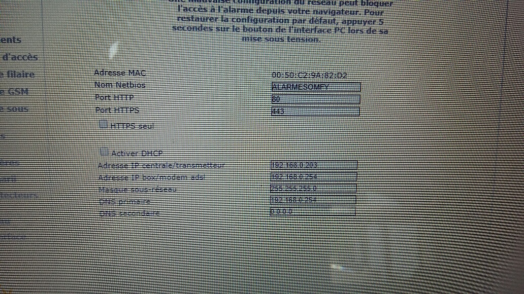

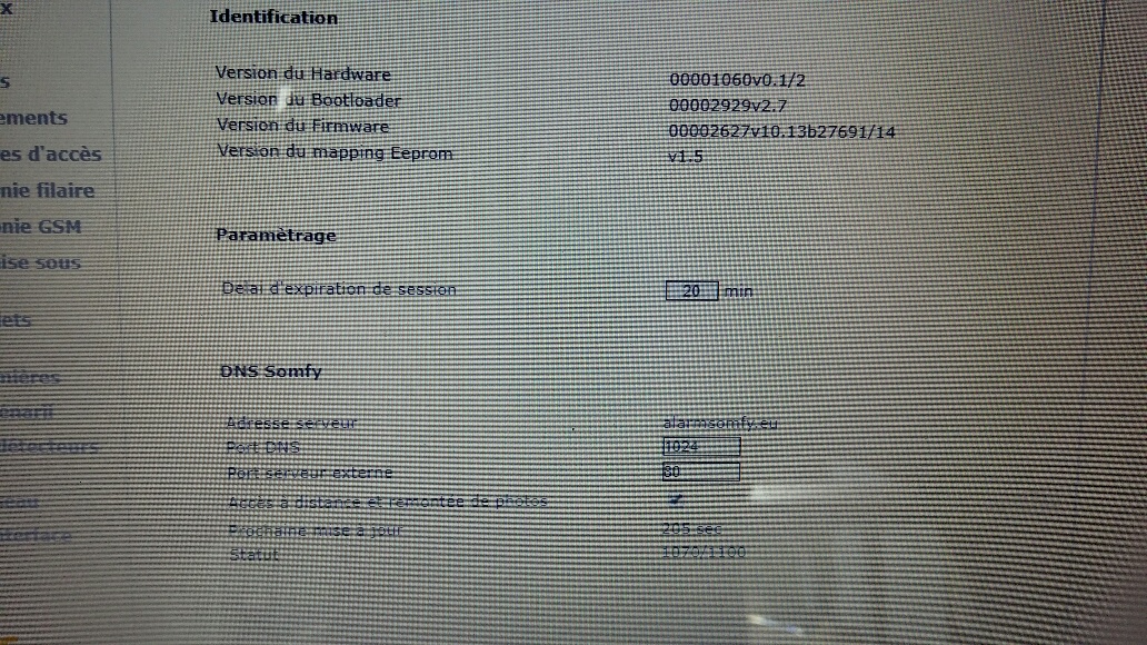

          &lt;div class=&quot;body-bd&quot;&gt;&lt;p&gt;Bonjour,&lt;br /&gt;j&amp;#39;ai paramétré mon routeur (freebox revolution fibre), j&amp;#39;ai bien ouvert les ports 80 et443, mais je n&amp;#39;arrive pas à accéder à la connexion à distance (message d&amp;#39;erreur : nom de domaine inexistant, alors que j&amp;#39;utilise celui transmis dans le mail d&amp;#39;ouverture de compte ....) protexial Io&lt;br /&gt;merci d&amp;#39;avance&lt;/p&gt;&lt;/div&gt;
          &lt;div class=&quot;body-bd&quot;&gt;&lt;p&gt;Sur le réglage de l&amp;#39;interface, passez le Port DNS de 1024 à 80&lt;/p&gt;&lt;p&gt;Sur le réglage réseau :&lt;/p&gt;&lt;p&gt;DNS Primaire: 8.8.8.8&lt;br /&gt;DNS Secondaire: 8.8.4.4&lt;/p&gt;&lt;p&gt;Est-ce que ça fonctionne ?&lt;/p&gt;&lt;/div&gt;
  <title>Réponse de francois</title>
  <dc:creator>francois</dc:creator>
          &lt;div class=&quot;body-bd&quot;&gt;&lt;p&gt;Comme convenu&lt;br /&gt;Faut il cocher ou decocher &amp;quot;activer le DHCP&amp;quot; ?&lt;br /&gt;merci pour la reponse rapide&lt;/p&gt;&lt;/div&gt;
          &lt;div class=&quot;body-bd&quot;&gt;&lt;p&gt;Bonjour&lt;/p&gt;&lt;p&gt;pouvez-vous faire une copie d&amp;#39;écran en mode installateur à partir de la console web de la centrale du &amp;quot;Réglage de l&amp;#39;interface&amp;quot; et du &amp;quot;Réglage réseau&amp;quot;.&lt;/p&gt;&lt;p&gt;La même chose avec l&amp;#39;ouverture des ports sur la Freebox.&lt;br /&gt;Bonne journée !&lt;/p&gt;&lt;/div&gt;
