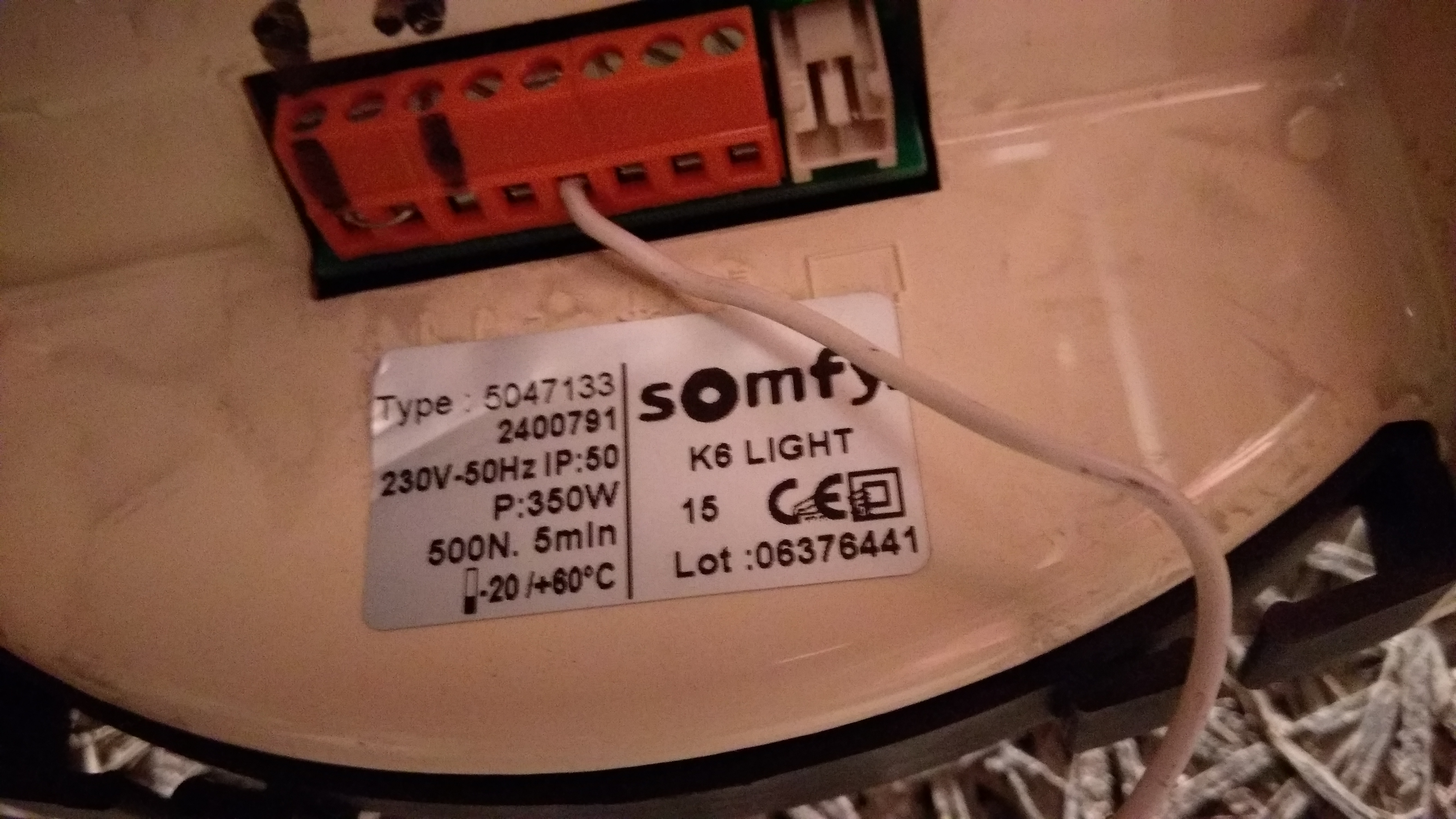

          &lt;div class=&quot;body-bd&quot;&gt;&lt;p&gt;Bonjour,&lt;/p&gt;&lt;p&gt;Je possède un moteur de porte de garage sectionnelle dont les références figurent sur la photo jointe (année 2006).&lt;br /&gt;Le moteur ne fonctionne plus avec la télécommande ni par un bouton poussoir à l&amp;#39;intérieur du garage.&lt;br /&gt;Le moteur fonctionne bien en direct quand on appui directement sur le bouton de déplacement du chariot.&lt;br /&gt;Le voyant sur le bouton de déplacement du chariot clignote lentement tous le temps.&lt;/p&gt;&lt;p&gt;Le voyant sur le bouton de réglage s&amp;#39;allume quand on appui sur la télécommande signe que la carte reçoit l&amp;#39;information mais pas de déplacement.&lt;br /&gt;Que puis-je faire ?&lt;br /&gt;Faut il changer la carte ?&lt;br /&gt;Quelle est le modèle de celle ci ?&lt;/p&gt;&lt;/div&gt;
          &lt;div class=&quot;body-bd&quot;&gt;&lt;p&gt;Bonjour Frédéric,&lt;/p&gt;&lt;p&gt;Je confirme le diagnostique de M, il semblerait que la carte électronique de votre motorisation soit défectueuse. Cependant, il s&amp;#39;agit d&amp;#39;une motorisation commercialisée uniquement sur le marché Allemand, il nous sera impossible d&amp;#39;effectuer un retour de ce produit auprès de notre SAV Somfy France et vous ne trouverez pas de pièces détachées sur notre site internet Somfy France. C&amp;#39;est pour ces raisons que je vous invite à vous rapprocher de votre revendeur afin qu&amp;#39;il assure votre SAV.&lt;/p&gt;&lt;p&gt;Bonne journée,&lt;/p&gt;&lt;/div&gt;
          &lt;div class=&quot;body-bd&quot;&gt;&lt;p&gt;Tous les symptômes vont dans le sens d&amp;#39;une carte HS.&lt;br /&gt;Normalement tout achat sur Internet bénéficie d&amp;#39;un droit légal de rétractation de 14 jours.&lt;br /&gt;A vérifier avec un yellow&amp;#39;s.&lt;/p&gt;&lt;/div&gt;

          &lt;div class=&quot;body-bd&quot;&gt;&lt;p&gt;RAZ fait&lt;br /&gt;Reparamétrage fait.&lt;br /&gt;Lorsque j&amp;#39;appui sur la télécommande de l&amp;#39;ouverture  le voyant de réglage s&amp;#39;allume bien mais rien.&lt;br /&gt;Par contre l&amp;#39;eclairage marche avec la téléco.&lt;br /&gt;Je pense changer la carte.&lt;br /&gt;Si c&amp;#39;est pas cela, pourrais-je vous la renvoyer ?&lt;/p&gt;&lt;/div&gt;

          &lt;div class=&quot;body-bd&quot;&gt;&lt;p&gt;Avez-vous tenté une RAZ P28.&lt;br /&gt;Avez-vous vérifié tous les critères de pannes, P34.&lt;br /&gt;Si aucun résultat, carte HS.&lt;br /&gt;Voir notice:&lt;br /&gt;&lt;a href=&quot;https://www.somfy.fr/file.cfm/04_04_2016_GDK_3000_4000_FR.pdf?contentID=333152&quot; rel=&quot;nofollow&quot;&gt;https://www.somfy.fr/file.cfm/04_04_2016_GDK_3000_4000_FR...&lt;/a&gt;&lt;br /&gt;Voir carte:&lt;br /&gt;&lt;a href=&quot;https://boutique.somfy.fr/boitier-electronique-rts-ns-pour-gdk3000-4000-et-axorn-50-50ns-70-70ns.html&quot; rel=&quot;nofollow&quot;&gt;https://boutique.somfy.fr/boitier-electronique-rts-ns-pou...&lt;/a&gt;&lt;/p&gt;&lt;/div&gt;
