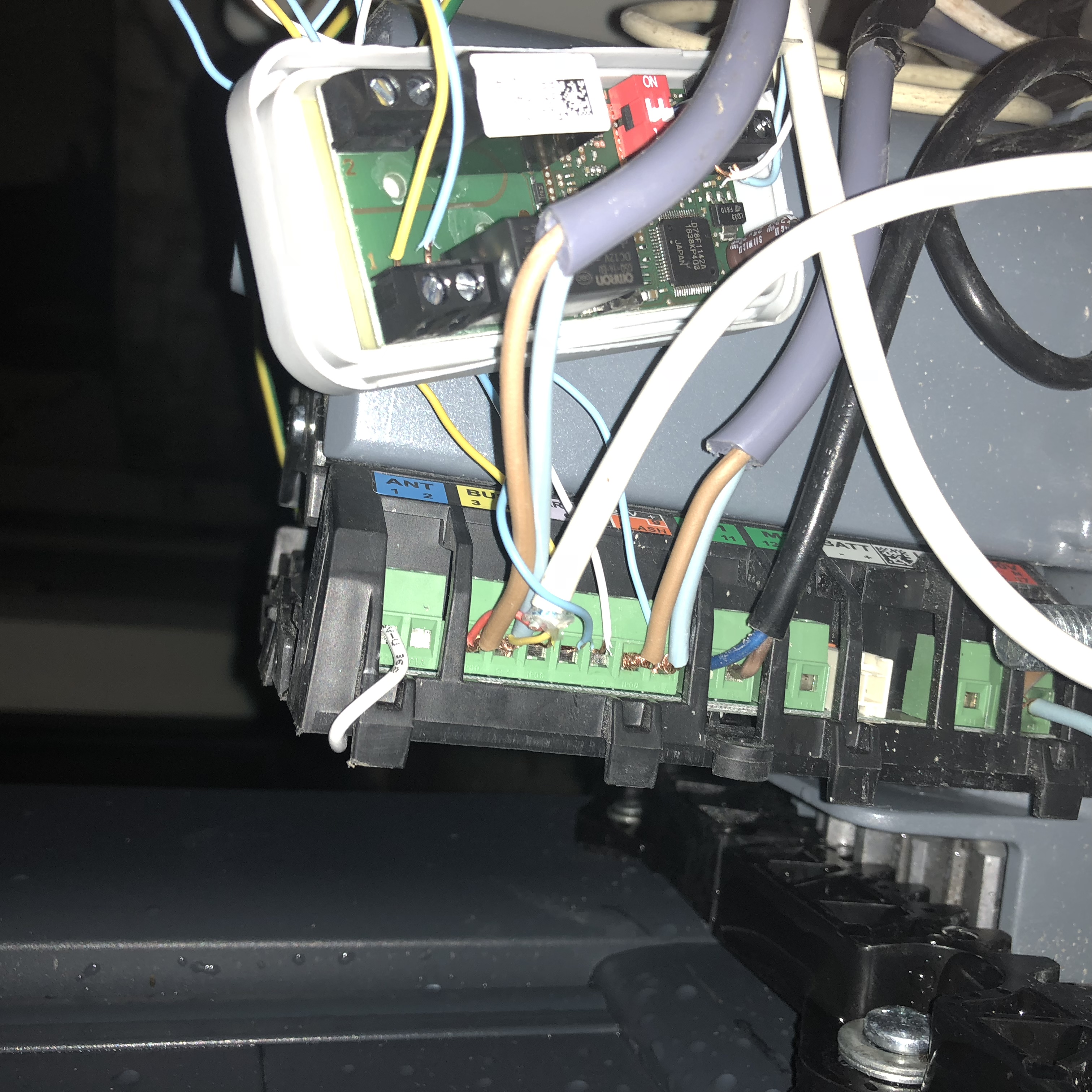

          &lt;div class=&quot;body-bd&quot;&gt;&lt;p&gt;Bonjour &lt;br /&gt;je viens d&amp;#39;installer un moteur FREEVIA 400.&lt;br /&gt;J&amp;#39;ai un recepteur HORMANN HET/S24-868-BS.&lt;br /&gt;Je cherche comment le brancher sur mon Freevia 400.&lt;br /&gt;Merci d&amp;#39;avance pour votre aide.&lt;/p&gt;&lt;p&gt;Cordialement&lt;/p&gt;&lt;/div&gt;
          &lt;div class=&quot;body-bd&quot;&gt;&lt;p&gt;D&amp;#39;après le câblage, vous êtes branché en 1 !?&lt;/p&gt;&lt;/div&gt;
          &lt;div class=&quot;body-bd&quot;&gt;&lt;p&gt;Bonjour&lt;/p&gt;&lt;p&gt;êtes-vous certain d&amp;#39;avoir programmé le bon canal ?&lt;/p&gt;&lt;/div&gt;

          &lt;div class=&quot;body-bd&quot;&gt;&lt;p&gt;Bonsoir &lt;br /&gt;Et mer encore &lt;br /&gt;Voila la photo le cable Jaune et le cable bleu qui sortent du HET sont connectes sur la borne 5 et 6 START .&lt;br /&gt;Merci encore&lt;br /&gt;cordialement&lt;/p&gt;&lt;/div&gt;
          &lt;div class=&quot;body-bd&quot;&gt;&lt;p&gt;Pouvez-vous faire des photos des branchements ?&lt;/p&gt;&lt;/div&gt;
          &lt;div class=&quot;body-bd&quot;&gt;&lt;p&gt;Bonjour,&lt;br /&gt;Sur le boîtier du Freevia, vous avez deux bornes marquées 24 V.&lt;/p&gt;&lt;/div&gt;
