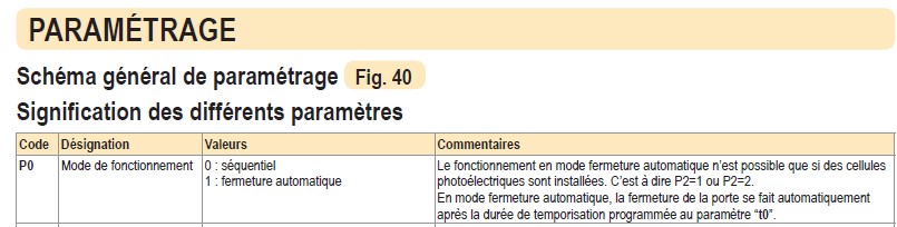

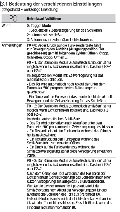

          &lt;div class=&quot;body-bd&quot;&gt;&lt;p&gt;Le système est tout récent, acheté il y a 2 semaines, installé la semaine dernière. Cela n&amp;#39;a donc jamais fonctionné. J&amp;#39;avais déjà réinitialisé 2 fois également, mais toujours pas de fermeture auto en position partielle (mode piéton). Après réflexion je pense que c&amp;#39;est voulu de la part du fabricant, pour éviter de s&amp;#39;enfermer dehors lorsqu&amp;#39;on sort par exemple pour aller à la boite aux lettres. Mais dans mon cas, ayant un digicode à l&amp;#39;extérieur, ce risque n&amp;#39;existe pas. A force de rechercher j&amp;#39;ai également constaté une différence dans les paramétrages du Dexxo version France et du Dexxo version Allemagne. Concernant le paramètre P0, le frenchie gère 2 fonctions (P0=0 mode séquentiel et P0=1 mode fermeture automatique + séquentiel). La version allemande en revanche en gère deux de plus (P0=3 fermeture auto sans fonction séquentiel  et P0=4 fermeture auto après interruption de la photo-cellule). Je dois avouer que j&amp;#39;envie les Allemands concernant la fonction 4 !&lt;/p&gt;&lt;/div&gt;
