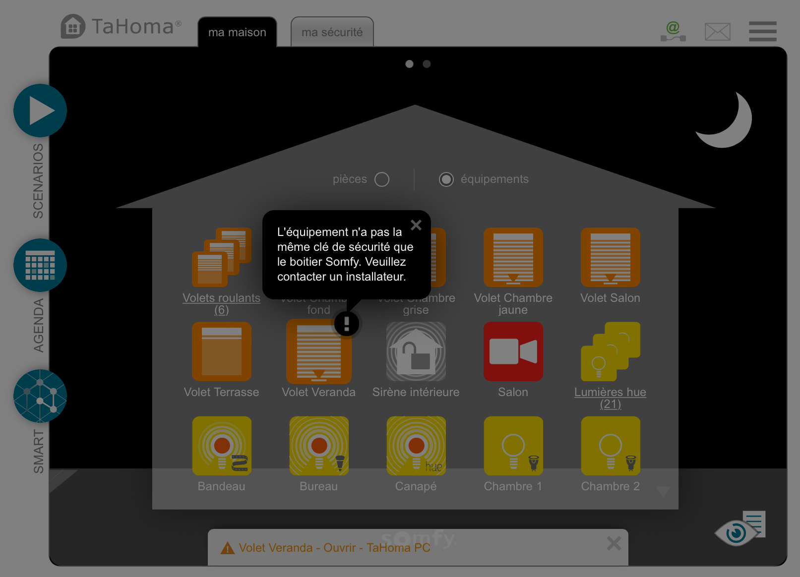

          &lt;div class=&quot;body-bd&quot;&gt;&lt;p&gt;Bonjour,&lt;br /&gt;Cette semaine, installation de mes volets roulants et je pensais que j’allais enfin comprendre l’utilité de ma box tahoma. &lt;br /&gt;Mercredi soir j’associe tous mes volets à ma box sans souci avec la télécommande smoove fournie avec chacun d’eux. &lt;br /&gt;Tout fonctionne parfaitement.&lt;br /&gt;Et aujourd’hui sur les 7 volets plus que 2 peuvent être dirigés par la box, voir erreur en pj. &lt;br /&gt;J’ai essayé d’en supprimer un et de le réinstaller mais la box n’arrive plus à s’associer à lui. &lt;br /&gt;Bilan grande déception, que faire pour que mes 5 volets soient à nouveau reconnus. Et surtout je doute de la stabilité de tahoma vu tous les problèmes rencontrés depuis que je l’ai acheté. Merci de votre aide&lt;/p&gt;&lt;/div&gt;

          &lt;div class=&quot;body-bd&quot;&gt;&lt;p&gt;Non, rassurez-vous il n&amp;#39;y a pas de sorcellerie dans les produits Somfy.&lt;br /&gt;Si les VR perdent et retrouvent le contact avec Tahoma, ce n&amp;#39;est plus une histoire de clef.&lt;br /&gt;Il va falloir attendre qu&amp;#39;un yellow vérifie votre tahoma.&lt;br /&gt;Pour celà, posez ici son code pin.&lt;/p&gt;&lt;/div&gt;

          &lt;div class=&quot;body-bd&quot;&gt;&lt;p&gt;Bonjour,&lt;br /&gt;Merci pour cette réponse que je trouve surprenante car les volets sont tous neufs. Est-ce normal qu’ils perdent leur clef 48h après l’installation ? Cela me fait douter de la fiabilité de somfy. &lt;br /&gt;Surtout que par magie aujourd’hui tahoma a retrouvé le controle de 2 des 5 volets qu’elle n’arrivait plus à commander sans aucune intervention de ma part. &lt;br /&gt;Alors est-il possible que les volets perdent leur clef puis la retrouve ensuite par magie ?&lt;br /&gt;Merci de votre aide&lt;/p&gt;&lt;/div&gt;

          &lt;div class=&quot;body-bd&quot;&gt;&lt;p&gt;Bonsoir,&lt;br /&gt;Il semblerait que d&amp;#39;après votre capture, Tahoma n&amp;#39;y peut rien...?&lt;br /&gt;Ce serait les VR qui auraient perdus leurs clef de sécu;&lt;br /&gt;Contactez votre installateur qu&amp;#39;il y remédie.&lt;/p&gt;&lt;/div&gt;
