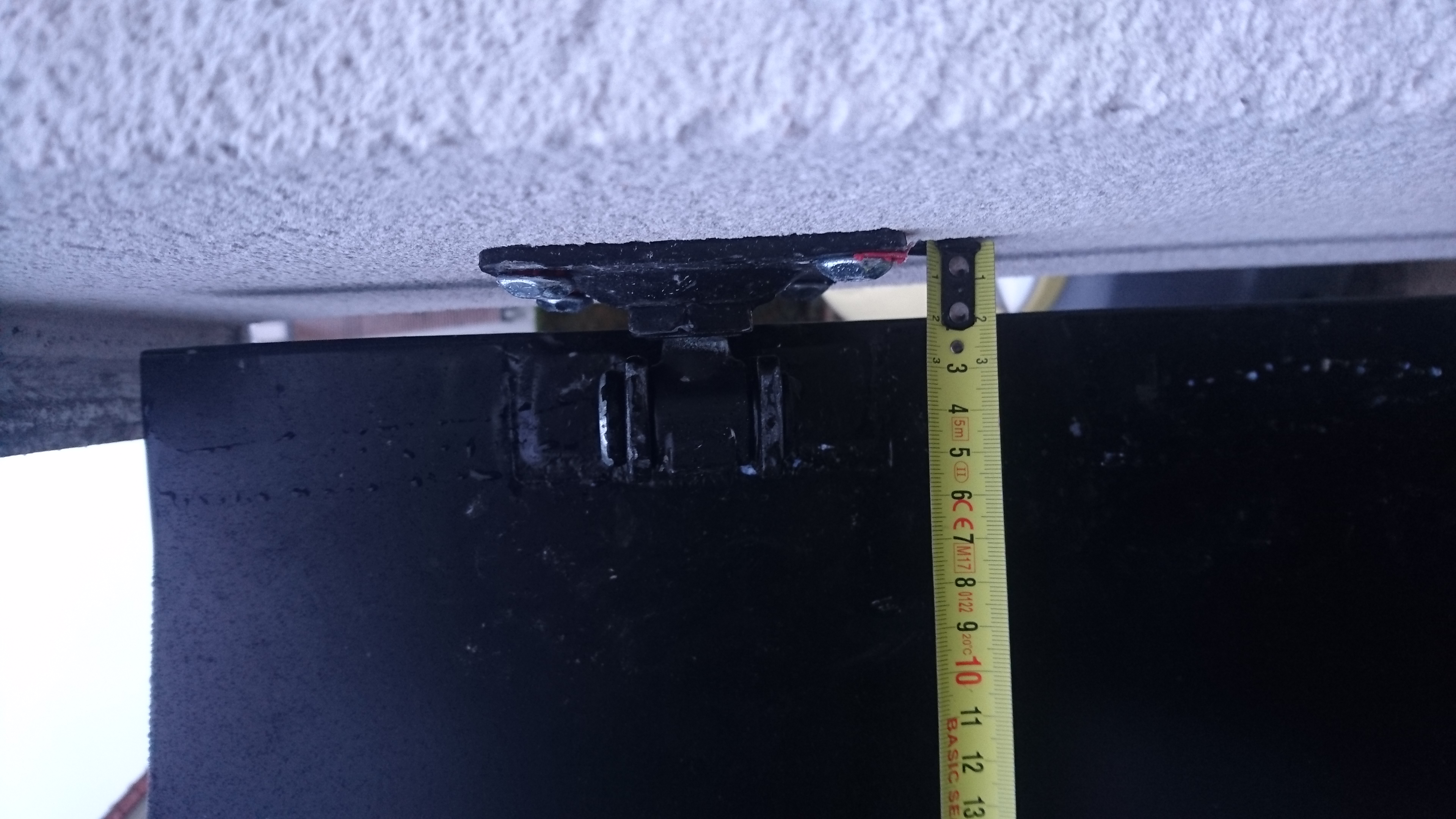

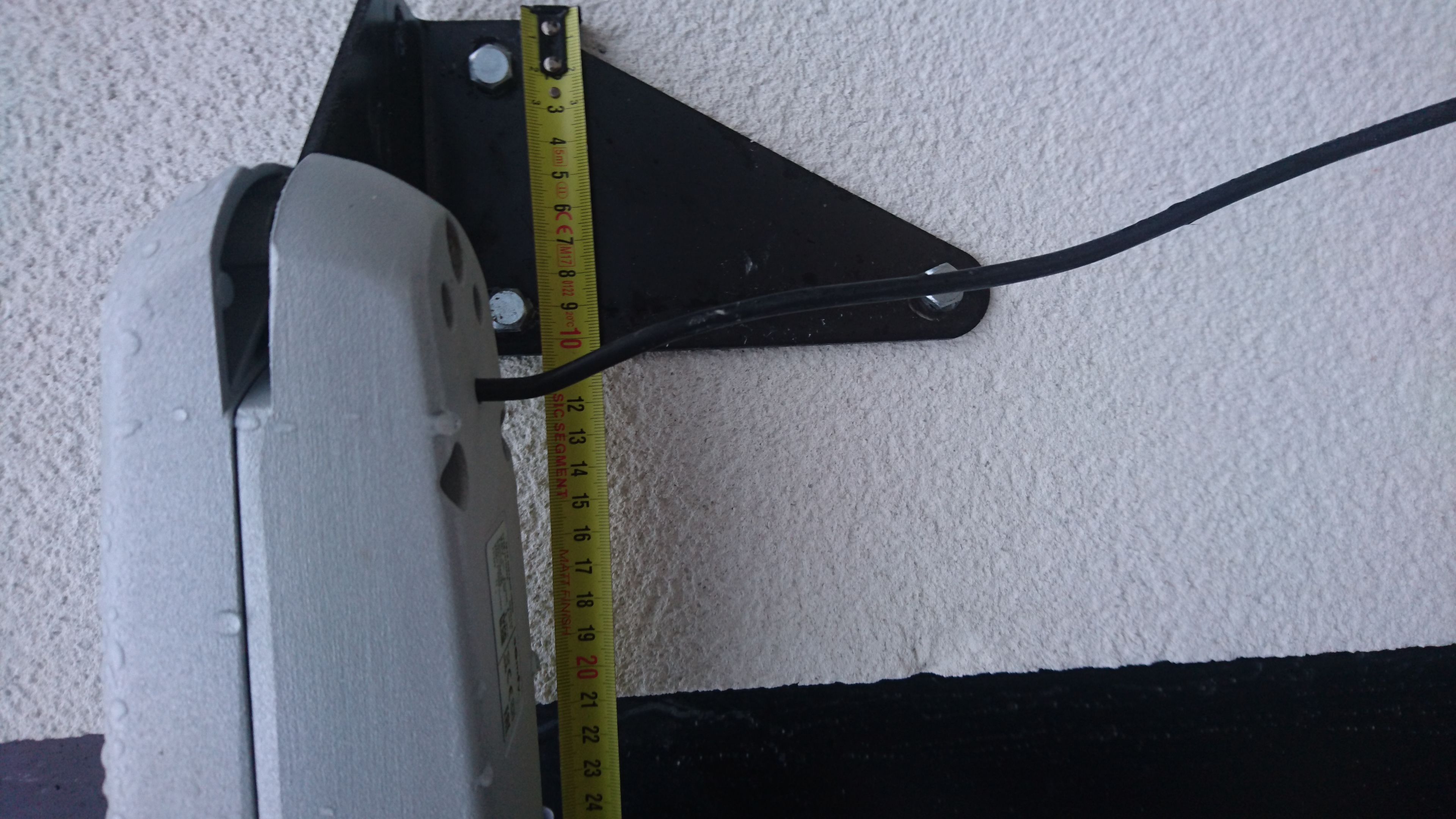

          &lt;div class=&quot;body-bd&quot;&gt;&lt;p&gt;Après installation de mes moteurs sur le portail, je m&amp;#39;aperçois à la mise en service que leurs têtes heurtent le portail... Je pense donc que quelque chose m&amp;#39;a échappé au moment de la prise de côte, mais je n&amp;#39;arrive pas à voir où. La seule particularité, c&amp;#39;est que mes gonds ne sont pas axés sur le centre du portail. Pour la côte A, il me semble avoir pris l&amp;#39;axe central du gond. Pour la côte B par la suite, j&amp;#39;ai bien mesuré depuis le bout du portail (et pas du pilier) jusqu&amp;#39;au bout de la patte de fixation comme indiqué. Je vous prendrai des photos également demain matin si nécessaire!&lt;/p&gt;&lt;/div&gt;
          &lt;div class=&quot;body-bd&quot;&gt;&lt;p&gt;Bonjour Michel,&lt;/p&gt;&lt;p&gt;Il vous faudra relever la cote A de cette manière et mettre ensuite un renfort de rattrappage du déport du portail par rapport au gond :&lt;/p&gt;&lt;p&gt;&lt;img data-id=&quot;5a69b5d17a8bebd47e6d644d&quot; src=&quot;https://somfy.engagement.dimelo.com/files/attachments/d3f/b7c/70e58b9c5c5311cc5b68721fa1/public_uploader/Cote_A_gond_d_port__v_rin.jpg?294a65&quot;&gt;&lt;/p&gt;&lt;p&gt;Bonne journée,&lt;/p&gt;&lt;/div&gt;

          &lt;div class=&quot;body-bd&quot;&gt;&lt;p&gt;Je vous ai donc mis des photos de différentes mesures, pour mon moteur droit, sachant que la situation a gauche est totalement symétrique. Le moteur heurte le portail à peu près à 45°.&lt;/p&gt;&lt;/div&gt;
