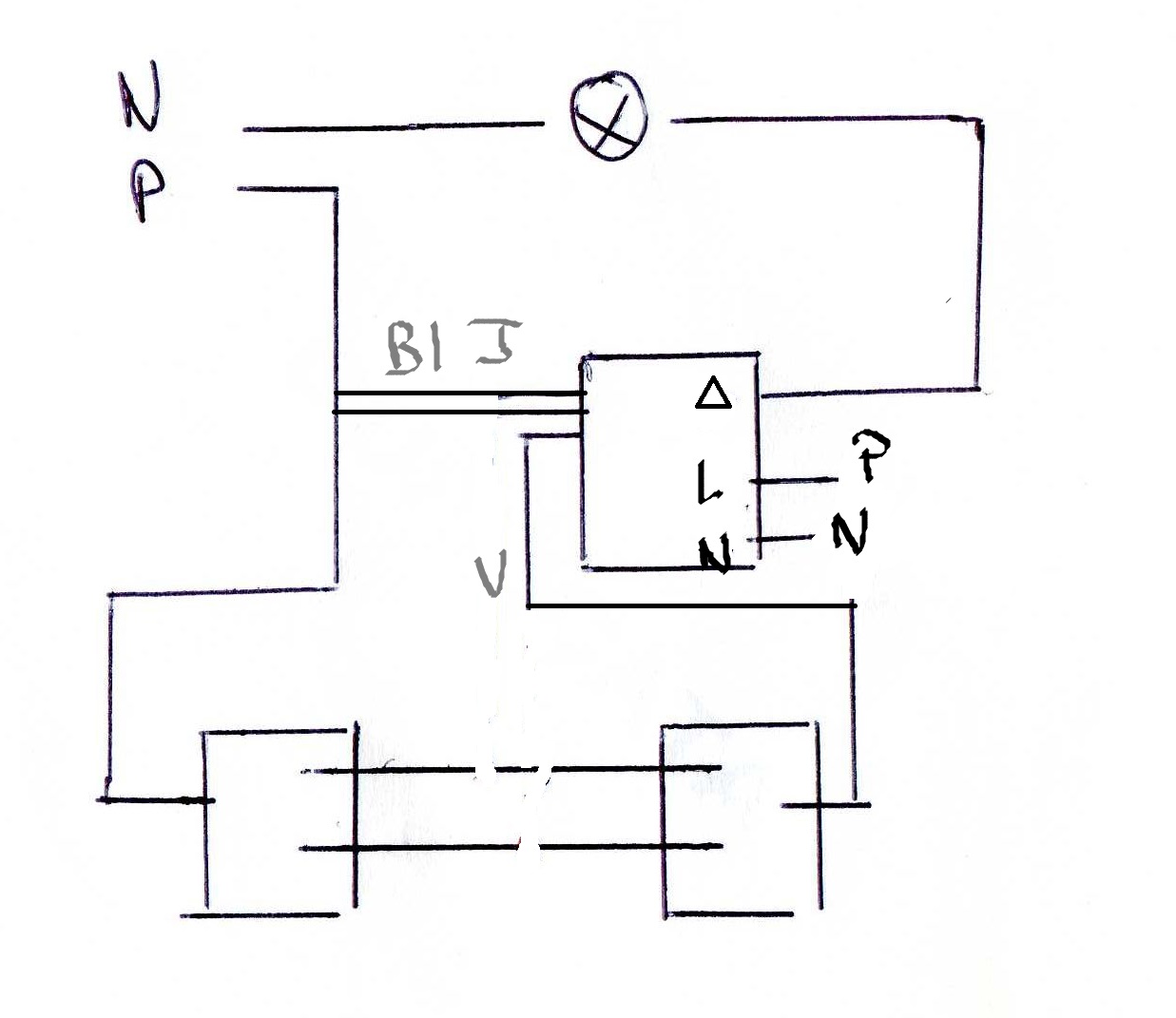

          &lt;div class=&quot;body-bd&quot;&gt;&lt;p&gt;Je veux installer un micro récepteur sur un éclairage va et vient sans changer les interrupteurs double commande. Je ne sais vraiment pas comment faire. J&amp;#39;ai déjà fait sur un seul interr. mais sur un va et vient je suis complètement perdu. Qqn pourrait il m&amp;#39;expliquer si c possible? Et si oui comment faire...&lt;/p&gt;&lt;/div&gt;
  <title>Réponse de Cyrille M.</title>
  <dc:creator>Cyrille M.</dc:creator>
          &lt;div class=&quot;body-bd&quot;&gt;&lt;p&gt;J&amp;#39;ai fait ça et ça disjoncte...&lt;/p&gt;&lt;/div&gt;
          &lt;div class=&quot;body-bd&quot;&gt;&lt;p&gt;Thomas M j&amp;#39;ai essayé de reproduire le branchement de Marc Antoine. ça ne fonctionne pas...&lt;br /&gt;J&amp;#39;ai testé le micro récepteur sur la table de travail il fonctionne tout à fait bien. J&amp;#39;ai pu paramétrer la commande. &lt;br /&gt;Je ne sais pas comment brancher. J&amp;#39;ai demandé à un électricien de venir m&amp;#39;aider il y a plusieurs mois. Ce n&amp;#39;est pas un travail qui les intéresse. Je peux tj l&amp;#39;attendre, il ne viendra pas. Un copain un peu plus calé que moi doit venir m&amp;#39;aider ce WE.&lt;/p&gt;&lt;/div&gt;
          &lt;div class=&quot;body-bd&quot;&gt;&lt;p&gt;Bonjour Cyrille,&lt;/p&gt;&lt;p&gt;Pourquoi ne pas respecter le schéma indiqué par Marc-Antoine ? Vous n&amp;#39;aurez malheureusement pas d&amp;#39;autre choix.&lt;/p&gt;&lt;p&gt;D&amp;#39;après le schéma que vous avez fait, il y a de fortes chances que votre micro-module soit grillé, car vous avez amené une phase d&amp;#39;alimentation 230V sur les bornes de la commande filaire du Micro-module.&lt;/p&gt;&lt;p&gt;Bonne journée,&lt;/p&gt;&lt;/div&gt;
          &lt;div class=&quot;body-bd&quot;&gt;&lt;p&gt;J&amp;#39;avais mal compris le schéma j&amp;#39;ai refait le branchement comme le fichier joint.&lt;br /&gt;Bon rien ne fonctionne non plus...&lt;/p&gt;&lt;/div&gt;
          &lt;div class=&quot;body-bd&quot;&gt;&lt;p&gt;Le module est fourni avec une notice, il n&amp;#39;y a pas (encore ?) de notice au format PDF.&lt;/p&gt;&lt;/div&gt;

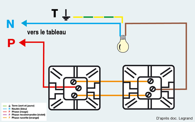

          &lt;div class=&quot;body-bd&quot;&gt;&lt;p&gt;Bonjour Cyrille&lt;/p&gt;&lt;p&gt;Ca ne peut pas marcher !&lt;br /&gt;Revoyez le lien que je vous ai mis plus haut.&lt;/p&gt;&lt;p&gt;Bonne journée !&lt;/p&gt;&lt;/div&gt;
  <pubDate>Mon, 05 Feb 2018 08:26:21 GMT</pubDate>
  <link>https://forum.somfy.fr/questions/1558750-micro-recepteur-eclairage-vient-faire/answers/3506753</link>
  <source url="https://forum.somfy.fr/questions/1558750-micro-recepteur-eclairage-vient-faire/answers/3506753" />
  <guid>https://forum.somfy.fr/questions/1558750-micro-recepteur-eclairage-vient-faire/answers/3506753</guid>
  <fb20:id>3506753</fb20:id>
  <fb20:author-profile>https://forum.somfy.fr/users/9200697</fb20:author-profile>
  <fb20:question-id>1558750</fb20:question-id>
          &lt;div class=&quot;body-bd&quot;&gt;&lt;p&gt;voilà le schéma&lt;/p&gt;&lt;/div&gt;

          &lt;div class=&quot;body-bd&quot;&gt;&lt;p&gt;Bon j&amp;#39;ai placé le module exactement comme le schéma. Ça ne fonctionne pas! Plus du tout d&amp;#39;éclairage. A noter qu&amp;#39;il manque sur le schéma le câble de phase qui va aux inter.&lt;br /&gt;Dans le schéma ci joint comment brancher le micromule? Merci&lt;/p&gt;&lt;/div&gt;

          &lt;div class=&quot;body-bd&quot;&gt;&lt;p&gt;Je vais essayer la solution de Marc Antoine le WE prochain.&lt;/p&gt;&lt;/div&gt;

          &lt;div class=&quot;body-bd&quot;&gt;&lt;p&gt;Bonjour&lt;br /&gt;Le sujet a été traité l&amp;#39;an dernier sur le forum. &lt;br /&gt;Est-ce que le shéma de Michel répond à ton besoin ? &lt;br /&gt;&lt;a title=&quot;Micromodule Va et vient RTS 5110251A000&quot; href=&quot;http://forum.somfy.fr/questions/1402255-micromodule-vient-rts-5110251a000&quot;&gt;http://forum.somfy.fr/questions/1402255-micromodule-vient-rts-5110251a000&lt;/a&gt;&lt;/p&gt;&lt;/div&gt;

          &lt;div class=&quot;body-bd&quot;&gt;&lt;p&gt;Bonjour Cyrille&lt;/p&gt;&lt;p&gt;Voyez la réponse apportée par Thomas en bas de ce post :&lt;/p&gt;&lt;p&gt;&lt;a title=&quot;Cablage micro module eclairage lorsqu&amp;#39;on a 2 va et vient&quot; href=&quot;http://forum.somfy.fr/questions/1504222-cablage-micro-module-eclairage-lorsqu-2-vient&quot;&gt;http://forum.somfy.fr/questions/1504222-cablage-micro-module-eclairage-lorsqu-2-vient&lt;/a&gt;&lt;/p&gt;&lt;/div&gt;
