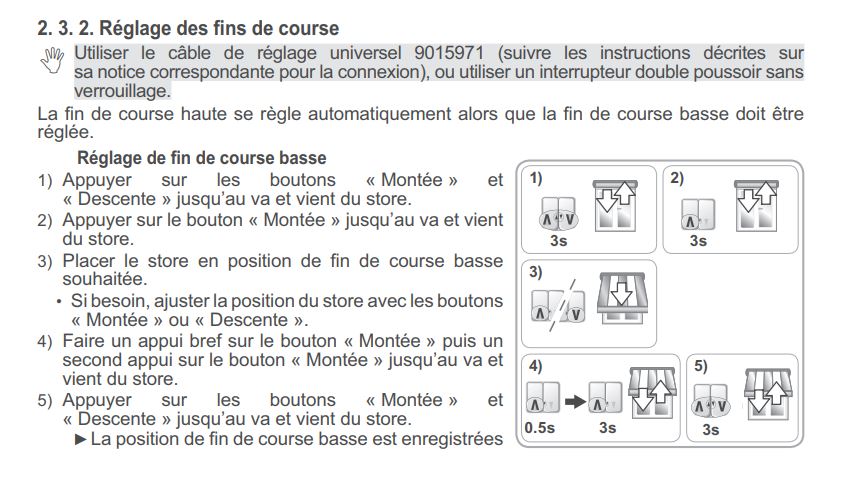

          &lt;div class=&quot;body-bd&quot;&gt;&lt;p&gt;Bonjour Mimoun,&lt;/p&gt;&lt;p&gt;Je vous informe que le moteur OREA WT n&amp;#39;a pas de réglages de fins de course haute, il s&amp;#39;agit d&amp;#39;une détection automatique sur effort.&lt;/p&gt;&lt;p&gt;Normalement ce moteur n&amp;#39;est pas adapté pour les volets roulants, mais si votre tablier est équipé de butées mécanique sur la lame finale, le moteur détectera la fin de course.&lt;/p&gt;&lt;p&gt;Bonne journée,&lt;/p&gt;&lt;/div&gt;

          &lt;div class=&quot;body-bd&quot;&gt;&lt;p&gt;merci pour votre reponse mais ca pour store cassette non pour volet roulant je demmande est ce que ce moteur s&amp;#39;adapte pour volet roulant car j&amp;#39;arive pas a regler fin de course haut merci&lt;/p&gt;&lt;/div&gt;

          &lt;div class=&quot;body-bd&quot;&gt;&lt;p&gt;Voici la manip:&lt;/p&gt;&lt;/div&gt;
