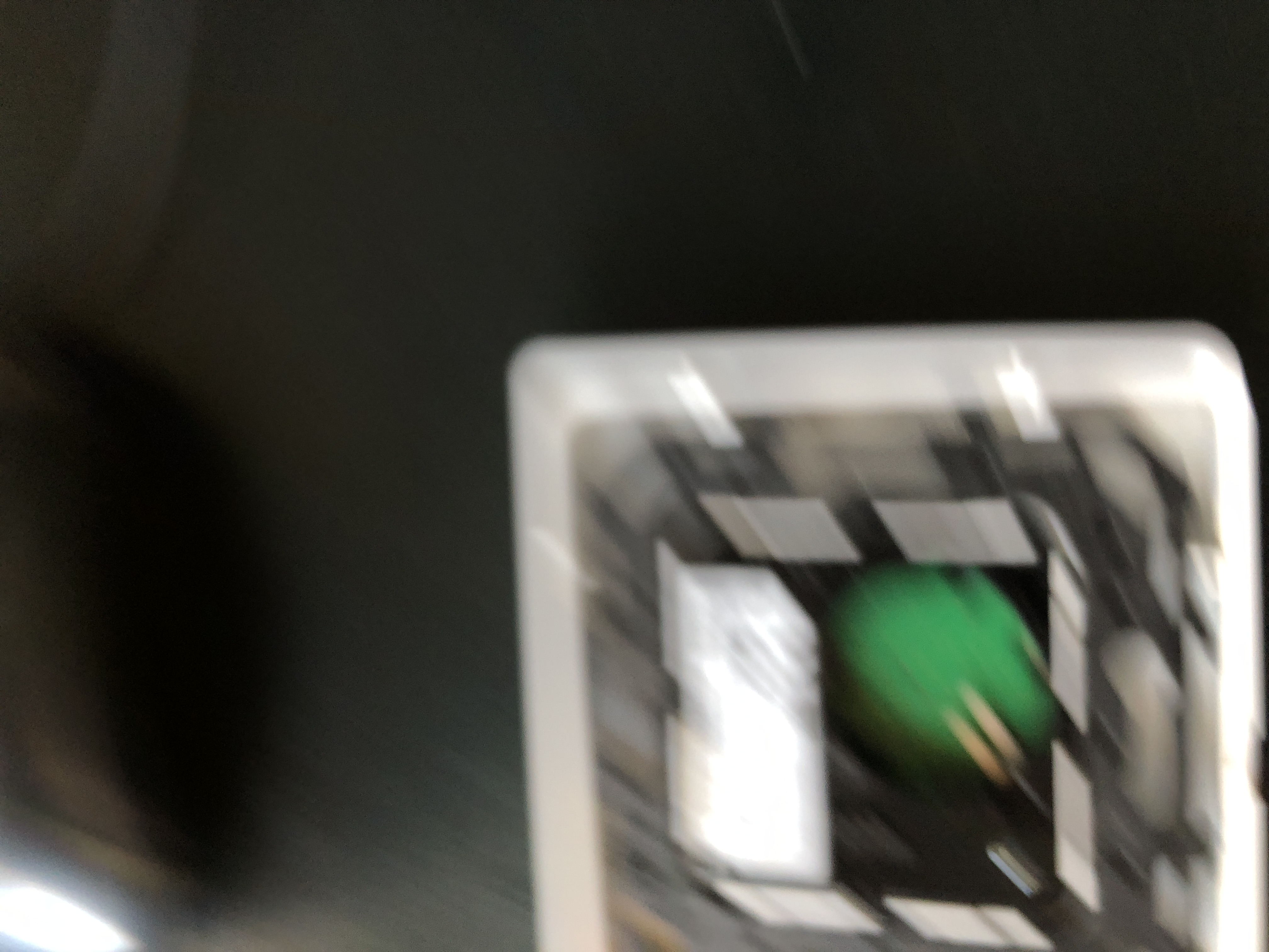

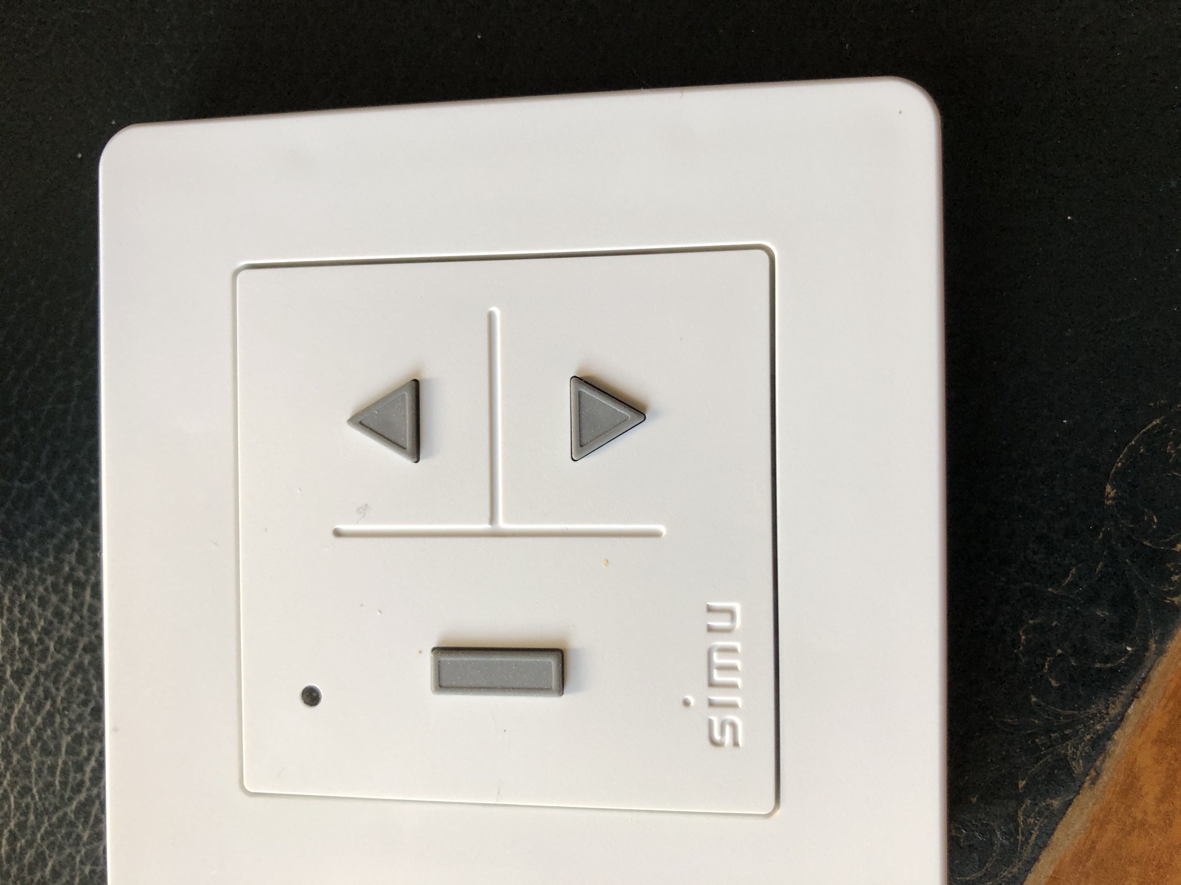

  <title>Réponse de Jean-Pierre F.</title>
  <dc:creator>Jean-Pierre F.</dc:creator>
          &lt;div class=&quot;body-bd&quot;&gt;&lt;p&gt;Bonjour,&lt;br /&gt;J&amp;#39;ai un problème similaire mais avec avec la télécommande Simu color blanc HZ ref 208194A004.&lt;br /&gt;Merci d&amp;#39;avance pour votre aide.&lt;br /&gt;Ci joint phot de la telecommande&lt;/p&gt;&lt;/div&gt;
  <pubDate>Tue, 30 Sep 2025 08:15:05 GMT</pubDate>
  <link>https://forum.somfy.fr/questions/1649971-volet-simu-tahoma/answers/9211227</link>
  <source url="https://forum.somfy.fr/questions/1649971-volet-simu-tahoma/answers/9211227" />
  <guid>https://forum.somfy.fr/questions/1649971-volet-simu-tahoma/answers/9211227</guid>
  <enclosure length="1721214" url="https://dimelo-answers-production.s3.eu-west-1.amazonaws.com/177/8e3f5835d4855085/img_0739_original.jpg?64d4a32" type="image/jpeg" />
<enclosure length="2226072" url="https://dimelo-answers-production.s3.eu-west-1.amazonaws.com/177/26dad9c8f8871e9b/img_0740_original.jpg?64d4a32" type="image/jpeg" />
  <fb20:id>9211227</fb20:id>
  <fb20:author-profile>https://forum.somfy.fr/users/20252561</fb20:author-profile>
  <fb20:question-id>1649971</fb20:question-id>
          &lt;div class=&quot;body-bd&quot;&gt;&lt;p&gt;Bonjour,&lt;/p&gt;&lt;p&gt;J&amp;#39;ai des volets Somfy et Simu installés chez moi et je souhaiterais les piloter avec la Box Tahoma.&lt;br /&gt;Les télécommandes somfy sont des smoove origin Rts et pour les simu il est indiqué emetteur HZ Mural 70103 2008194A006.&lt;br /&gt;Pensez vous que je puisse piloter tous les volets avec la box. Dans un second je souhaiterais les piloter avec Google Home.&lt;/p&gt;&lt;p&gt;Merci de vos réponses.&lt;/p&gt;&lt;p&gt;Cordialement .&lt;/p&gt;&lt;/div&gt;
