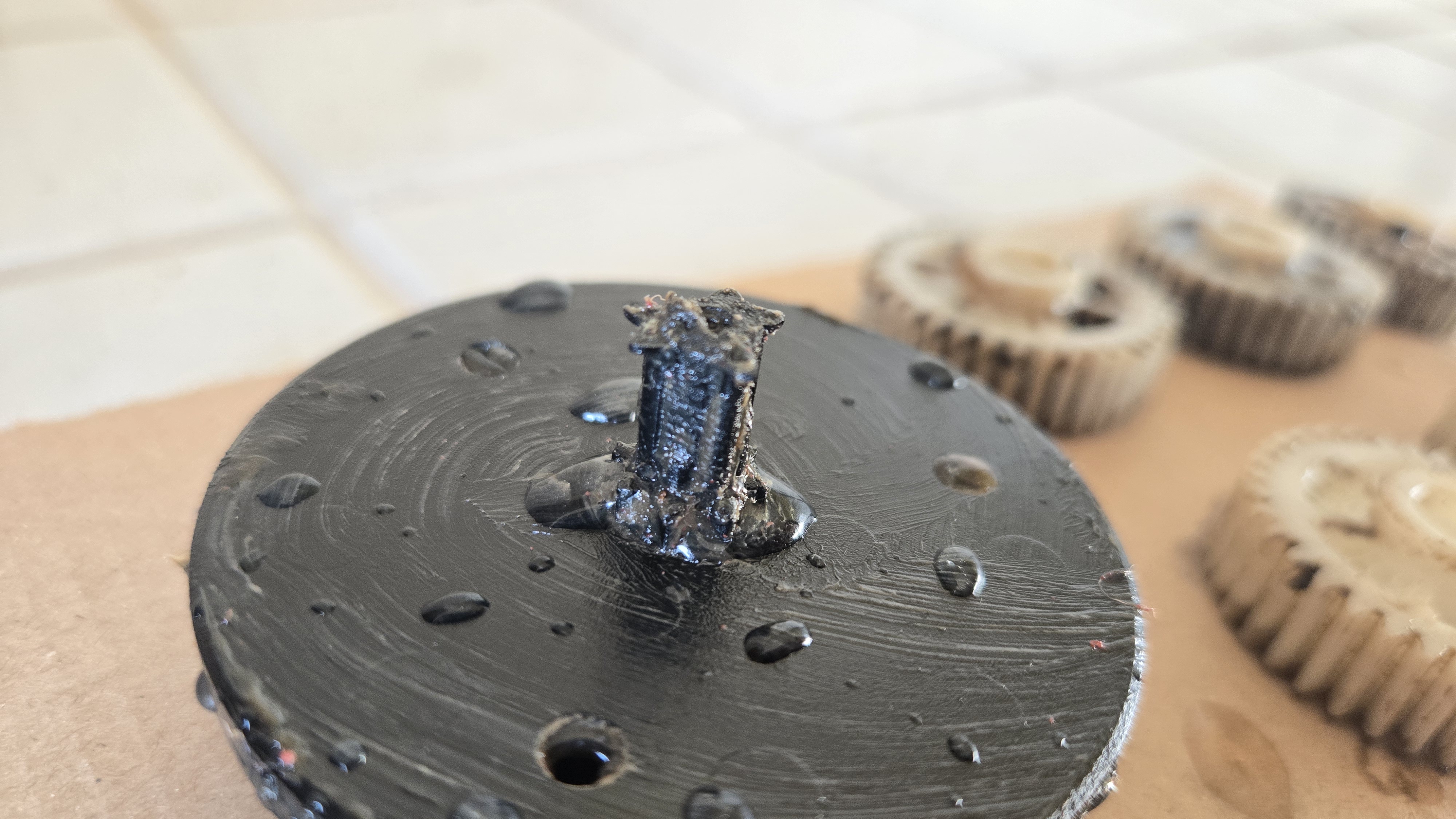

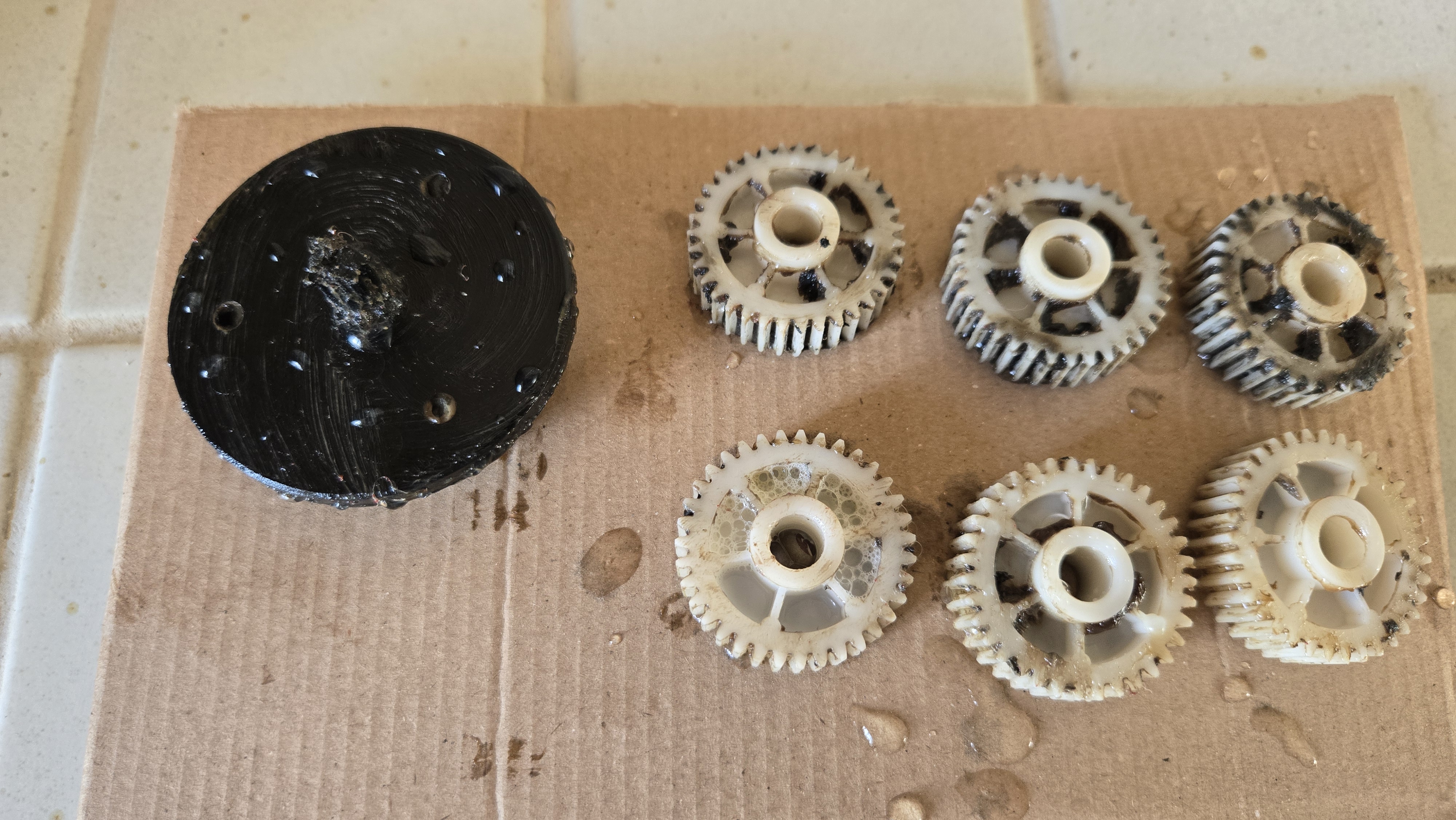

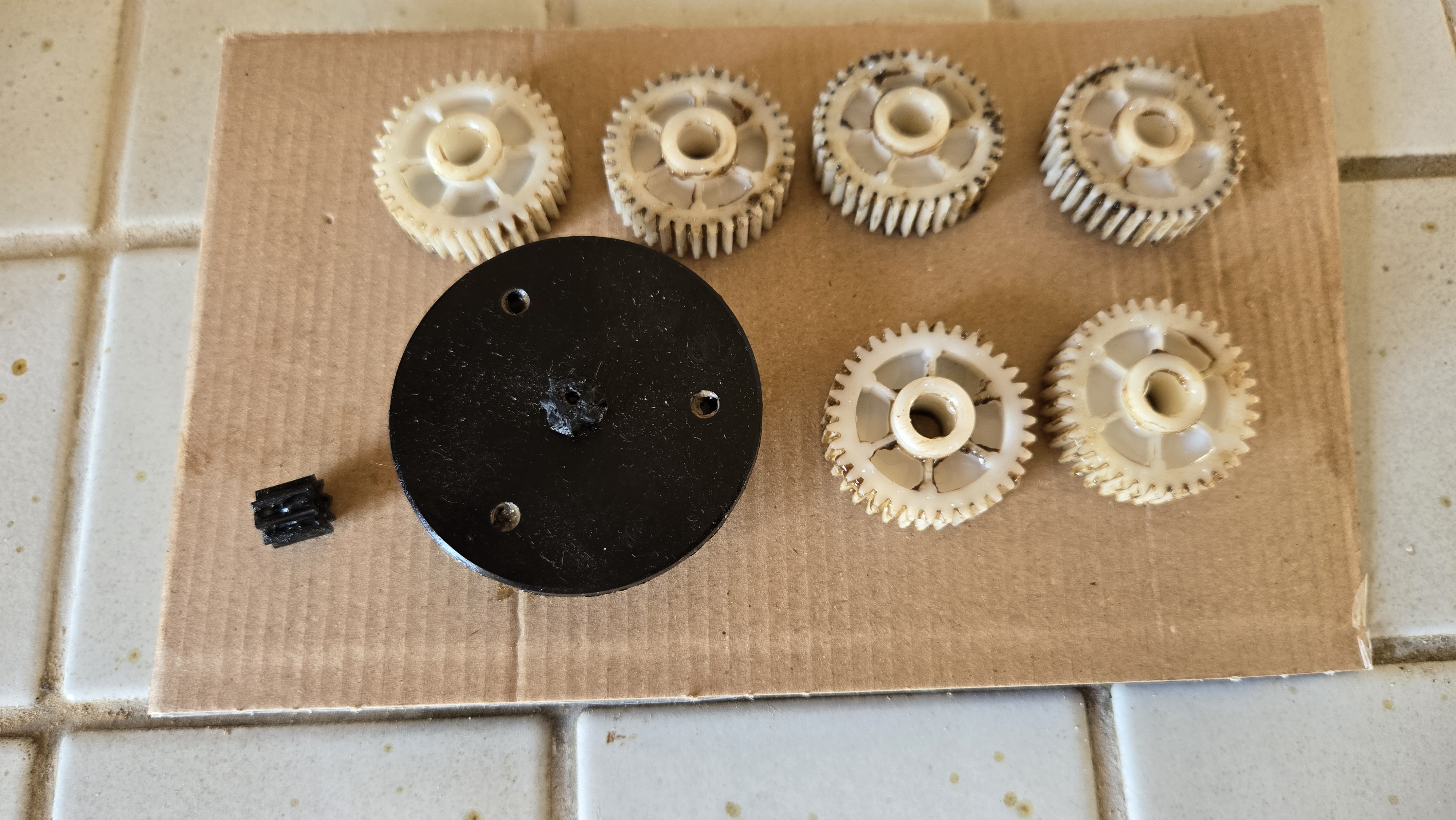

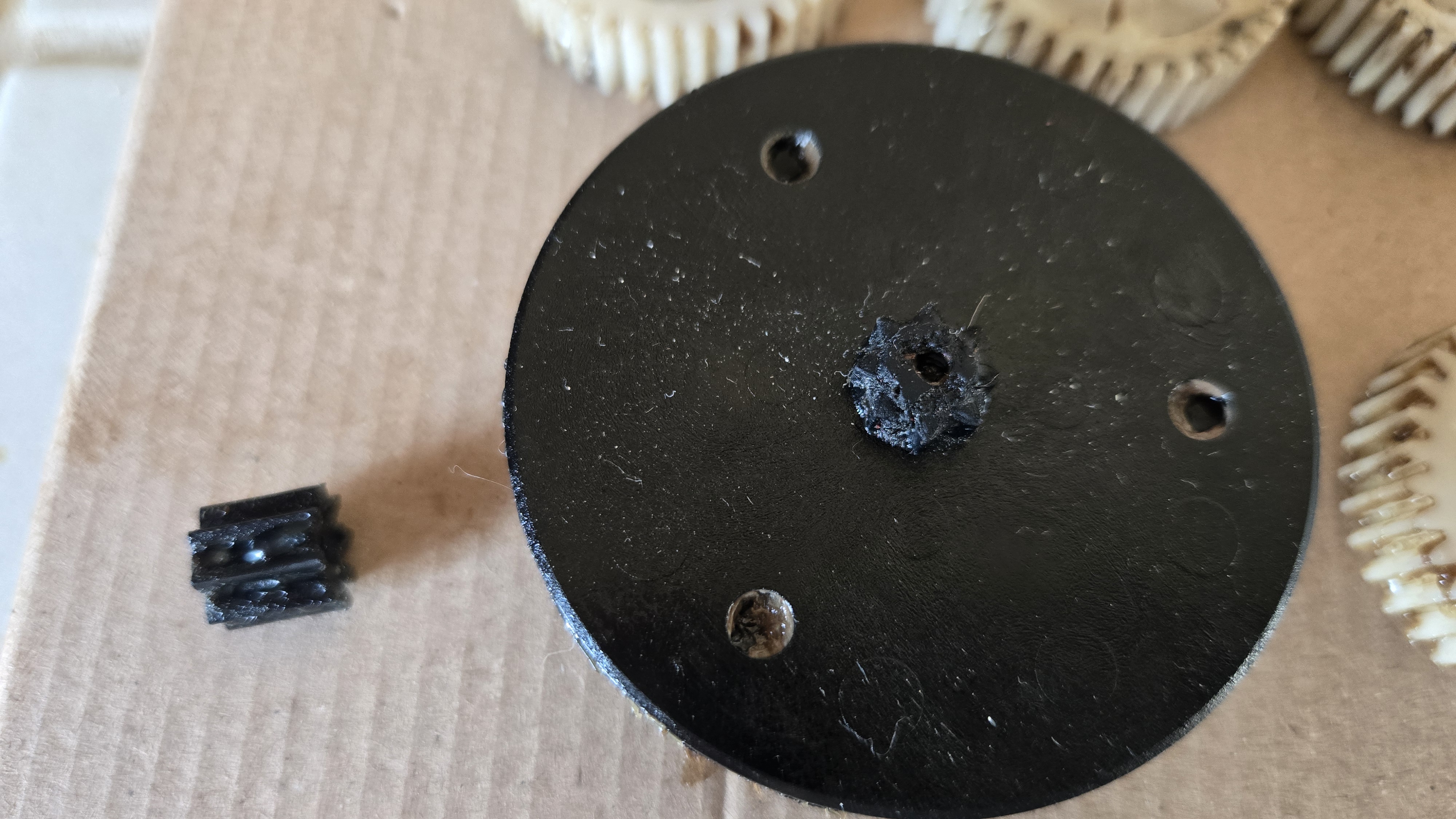

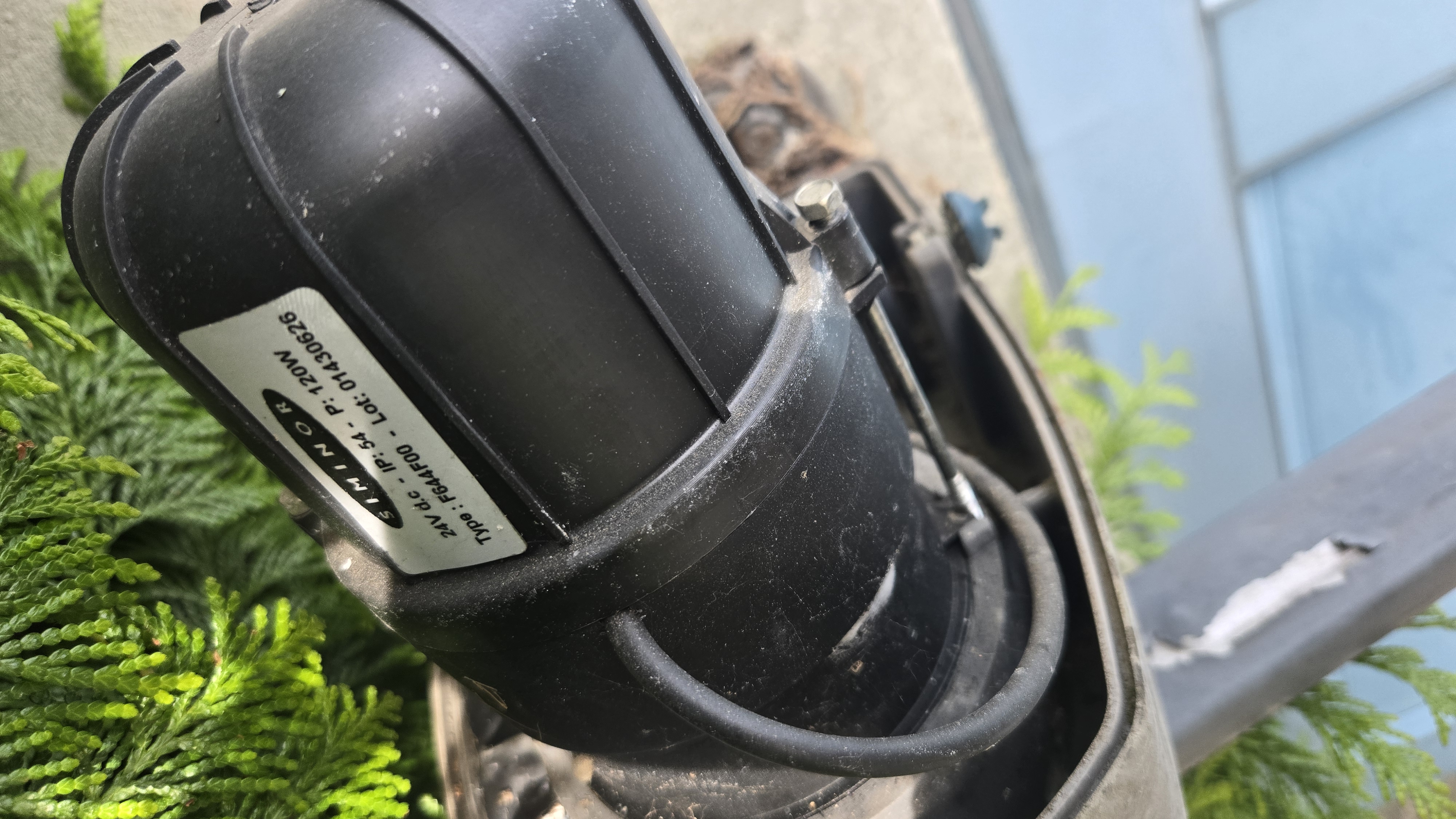

          &lt;div class=&quot;body-bd&quot;&gt;&lt;p&gt;Bien sur, les photos des pièces des 2 vantaux:&lt;/p&gt;&lt;/div&gt;

          &lt;div class=&quot;body-bd&quot;&gt;&lt;p&gt;Bonjour, je possède un modèle de motorisation je pense qui n&amp;#39;est pas tout jeune et j&amp;#39;ai également le même soucis que certains, sur un battant le pignon en plastique est complètement usé, il reste 3 dents, donc le battant ne s&amp;#39;ouvre plus...Mon modèle de moteur serait le SIMINOR type F644F00...Auriez vous un kit de réparation pour moi svp ? grand merci d&amp;#39;avance...&lt;/p&gt;&lt;/div&gt;
          &lt;div class=&quot;body-bd&quot;&gt;&lt;p&gt;Bonjour,&lt;/p&gt;&lt;p&gt;Pour commencer, montrez des photos de ces deux pièces...&lt;/p&gt;&lt;/div&gt;

          &lt;div class=&quot;body-bd&quot;&gt;&lt;p&gt;Bonjour, &lt;/p&gt;&lt;p&gt;Ayant acheté une maison récemment, je rencontre exactement le meme problème sur mon portail dont le moteur est un SIMINOR type F644F00.&lt;br /&gt;Sur un vantail le pignon central noir est cassé, et sur l’autre il est fortement limé et il manque des dents...&lt;br /&gt;Auriez vous un lien pour que je puisse les remplacer?&lt;br /&gt;Bien cordialement,&lt;/p&gt;&lt;/div&gt;

          &lt;div class=&quot;body-bd&quot;&gt;&lt;p&gt;Bonjour messieurs,&lt;/p&gt;&lt;p&gt;Merci à vous, à votre service.&lt;/p&gt;&lt;p&gt;Bonne journée,&lt;/p&gt;&lt;/div&gt;

          &lt;div class=&quot;body-bd&quot;&gt;&lt;p&gt;Bonjour,&lt;/p&gt;&lt;p&gt;Et voilà, encore un heureux !&lt;/p&gt;&lt;/div&gt;

          &lt;div class=&quot;body-bd&quot;&gt;&lt;p&gt;Merci pour vos commentaires chaleureux que mérite somfy.&lt;/p&gt;&lt;/div&gt;

          &lt;div class=&quot;body-bd&quot;&gt;&lt;p&gt;Bonjour, me voici de retour, j&amp;#39;ai reçu mon kit pignons z8, tout est remonté et mon portail a retrouvé sa jeunesse !!! Un grand merci à Stéphane qui s&amp;#39;est occupé de moi, et un grand bravo à toute l&amp;#39;équipe Somfy, un service après-vente aussi sérieux et réactif malgré un système posé il y a 10 ans, je dis un grand bravo !!! Merci à tous !!&lt;/p&gt;&lt;/div&gt;

          &lt;div class=&quot;body-bd&quot;&gt;&lt;p&gt;Bonjour Benjamin,&lt;/p&gt;&lt;p&gt;Je vous confirme que d&amp;#39;après ce que vous nous indiquez, il semblerait que votre pignon soit défectueux. Afin de gérer votre SAV, je vais avoir besoin d&amp;#39;informations personnelles et c&amp;#39;est pour cette raison que je viens de vous envoyer un mail pour continuer votre dépannage en privé.&lt;/p&gt;&lt;p&gt;Bonne journée,&lt;/p&gt;&lt;/div&gt;

          &lt;div class=&quot;body-bd&quot;&gt;&lt;p&gt;Richy C, là vous me redonnez le sourire !! Plus qu&amp;#39;à espérer...&lt;/p&gt;&lt;/div&gt;

          &lt;div class=&quot;body-bd&quot;&gt;&lt;p&gt;Bonjour,&lt;br /&gt;Oui c&amp;#39;est bien un Z8....????&lt;br /&gt;Pourquoi nous indiquer plus haut que l&amp;#39;entraxe est à 1mm près ?&lt;br /&gt;L&amp;#39;unité en mécanique est le 1/100ème de mm, on est à des années lumières de la vérité.&lt;br /&gt;Avec de bonnes infos vous obtiendrez de bonnes réponses !&lt;br /&gt;patientez ici qu&amp;#39;un yellow&amp;#39;s vous contact.&lt;/p&gt;&lt;/div&gt;

          &lt;div class=&quot;body-bd&quot;&gt;&lt;p&gt;À voir la photo, vous retrouverez le sourire !&lt;/p&gt;&lt;p&gt;Attendez ici le contact d&amp;#39;un Technicien SOMFY qui va vous offrir un beau kit pignons Z8&lt;/p&gt;&lt;/div&gt;

          &lt;div class=&quot;body-bd&quot;&gt;&lt;p&gt;Je vais regarder pour la référence de la motorisation car je ne l&amp;#39;ai pas sous les yeux.&lt;/p&gt;&lt;/div&gt;

          &lt;div class=&quot;body-bd&quot;&gt;&lt;p&gt;Elles ne veulent pas se charger malheureusement.... :(&lt;/p&gt;&lt;/div&gt;

          &lt;div class=&quot;body-bd&quot;&gt;&lt;p&gt;Et la référence de la motorisation ?&lt;/p&gt;&lt;/div&gt;

          &lt;div class=&quot;body-bd&quot;&gt;&lt;p&gt;voici les photos.&lt;/p&gt;&lt;/div&gt;

          &lt;div class=&quot;body-bd&quot;&gt;&lt;p&gt;Voici une photo de l’autre pignon, qui lui est à peu près encore en bon état, sur le deuxième il ne reste que 3 dents ...&lt;/p&gt;&lt;/div&gt;
