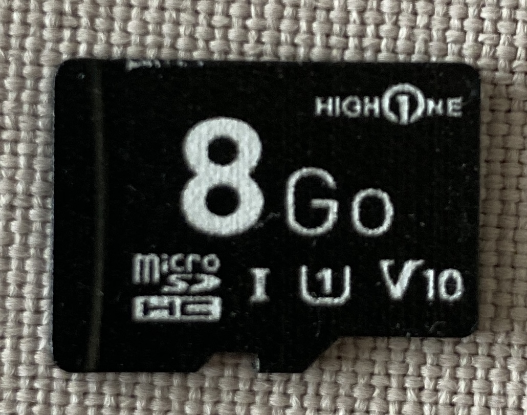

          &lt;div class=&quot;body-bd&quot;&gt;&lt;p&gt;Je rajoute les photos des 2 cartes SD : l&amp;#39;une fonctionnant, l&amp;#39;autre non.&lt;/p&gt;&lt;/div&gt;

          &lt;div class=&quot;body-bd&quot;&gt;&lt;p&gt;Merci Morgan pour votre retour.&lt;br /&gt;Je dispose bien de la notice mais elle précise peu de choses hormis micro SD, 32 Go maxi. Pour ma part, j&amp;#39;ai acheté une 8 Go, taille identique à la carte SD à priori fournie avec la caméra.&lt;br /&gt;Y-a-t-il par exemple une contrainte sur la vitesse d&amp;#39;écriture en plus du format à utiliser pour le formatage (FAT32) ?&lt;br /&gt;Merci encore pour votre support.&lt;br /&gt;Bonne journée.&lt;/p&gt;&lt;/div&gt;
