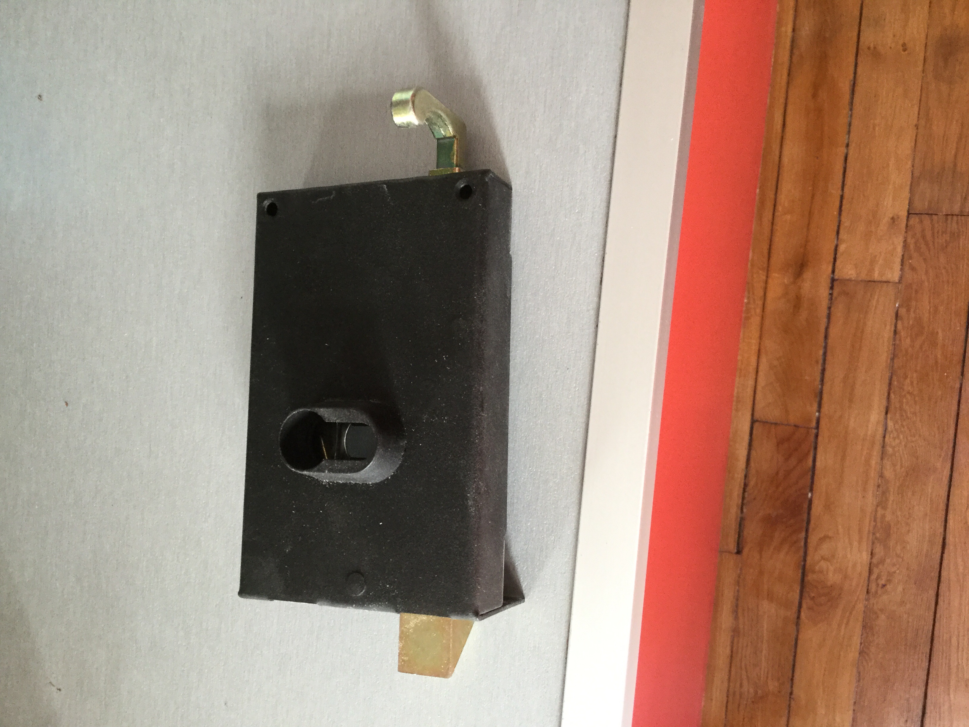

          &lt;div class=&quot;body-bd&quot;&gt;&lt;p&gt;J’ai une serrure à cylindre européen , à tirage.&lt;br /&gt;Je crois que la serrure Somfy peut s’adapter dessus.&lt;br /&gt;Pourriez vous me le confirmer .&lt;br /&gt;Ci joint photo&lt;/p&gt;&lt;/div&gt;

          &lt;div class=&quot;body-bd&quot;&gt;&lt;p&gt;Voici le bricolage que j’ai préparé&lt;/p&gt;&lt;/div&gt;

          &lt;div class=&quot;body-bd&quot;&gt;&lt;p&gt;Pour ce cas particulier il serait bien d&amp;#39;attendre l&amp;#39;avis d&amp;#39;un Yellow, (semaine prochaine)&lt;/p&gt;&lt;p&gt;Bon week-end.&lt;/p&gt;&lt;/div&gt;

          &lt;div class=&quot;body-bd&quot;&gt;&lt;p&gt;Pour Sylvain ,&lt;br /&gt;J’ai compensé le bossage avec deux plaques de bois qui s’encastrent. La serrure Somfy sera donc en applique&lt;/p&gt;&lt;/div&gt;

          &lt;div class=&quot;body-bd&quot;&gt;&lt;p&gt;Pour Sylvain&lt;br /&gt;Merci de cette réponse rapide &lt;br /&gt;A 30, B 50&lt;br /&gt;J’ai aussi posé une autre question car le no de série non reconnu. Si vous pouviez aussi débloquer ce pb ce serait  parfait&lt;/p&gt;&lt;/div&gt;

          &lt;div class=&quot;body-bd&quot;&gt;&lt;p&gt;La serrure serait compatible mais ce qui me gêne sur votre serrure c&amp;#39;est le bossage en surface! de votre serrure.&lt;br /&gt; Pourriez vous donner les côtes  A et B de votre cylindre, et vous aurez une réponse affirmative sur ce post d&amp;#39;un Yellow de la compatibilité ou non.&lt;/p&gt;&lt;/div&gt;

          &lt;div class=&quot;body-bd&quot;&gt;&lt;p&gt;Bonjour,&lt;/p&gt;&lt;p&gt;Oui la serrure sera compatible mais pourriez vous donner les côtes  A et B de votre cylindre.&lt;/p&gt;&lt;/div&gt;
