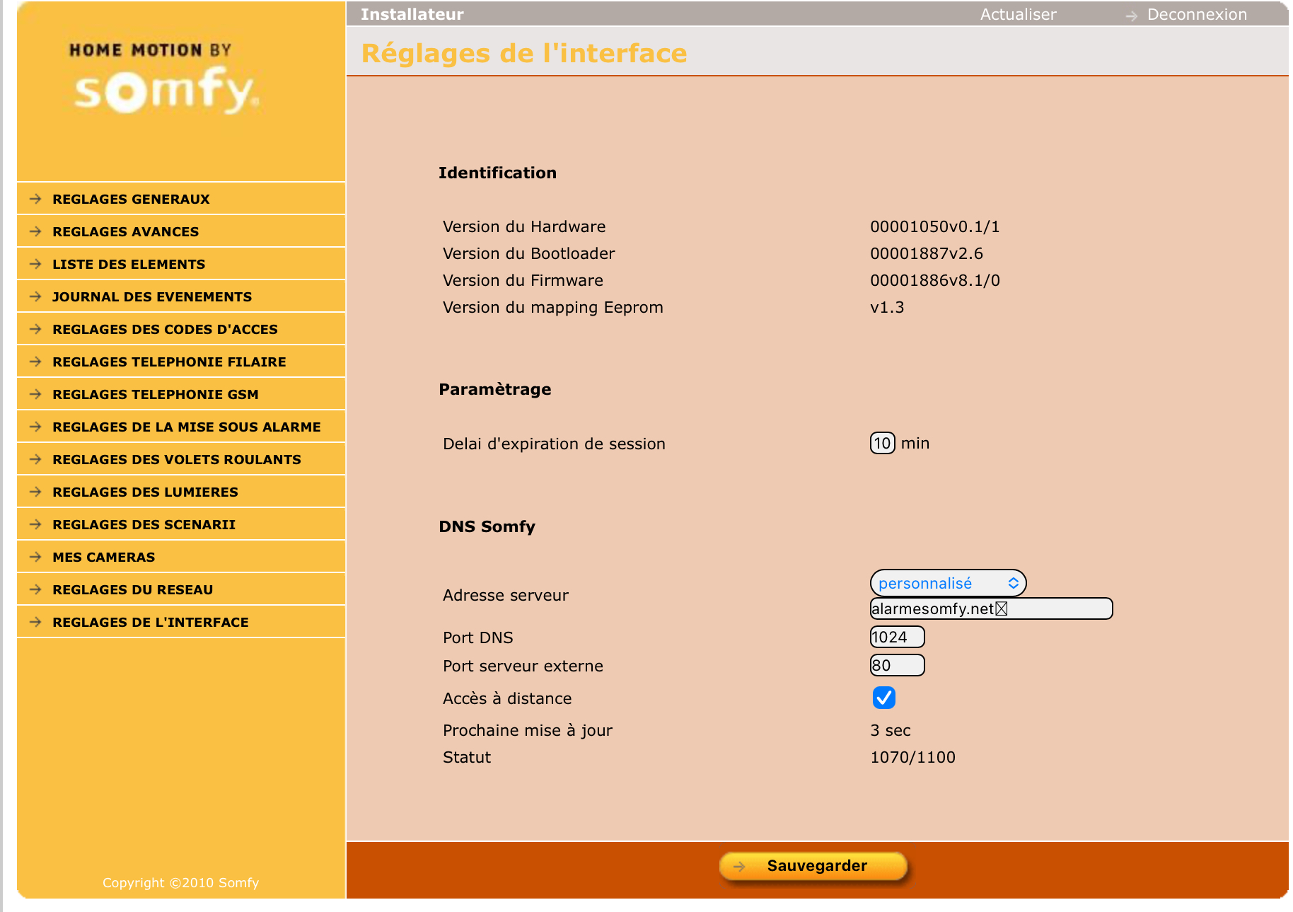

          &lt;div class=&quot;body-bd&quot;&gt;&lt;p&gt;Bonjour&lt;br /&gt;Après lecture des posts ci-dessus, je rencontre le même problème pour me connecter à distance de mon alarme PROTEXIOM avec un changement automatique du nom du serveur DNS (passe en « personalisé » et ajout d’un symbole après .net). Pourriez vous m’indiquer SVP la marche à suivre pour retrouver une connection distance ?&lt;br /&gt;Merci pour votre retour.&lt;/p&gt;&lt;/div&gt;

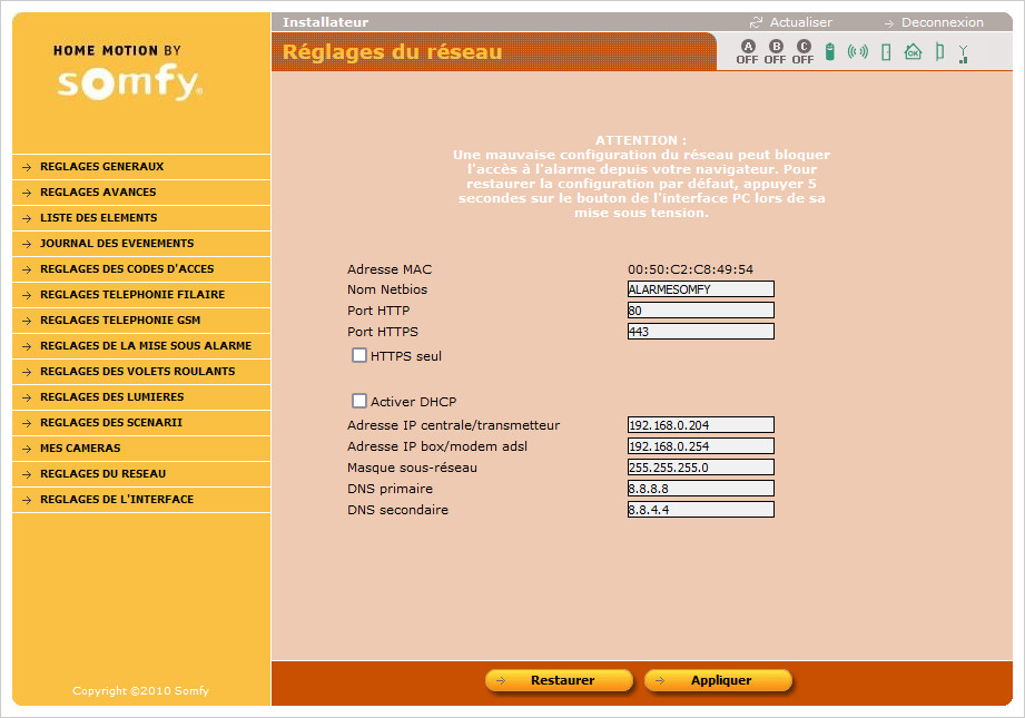

          &lt;div class=&quot;body-bd&quot;&gt;&lt;p&gt;Bonjour,&lt;br /&gt;Je possède une alarme PROTEXIOM depuis plus d&amp;#39;un an, mais je n&amp;#39;arrive pas à me connecter à distance. L&amp;#39;adresse de serveur alarmesomfy.net change systématiquement et automatiquement. Savez-vous d&amp;#39;où peut provenir ce problème?&lt;br /&gt;Merci d&amp;#39;avance pour votre aide.&lt;/p&gt;&lt;/div&gt;

          &lt;div class=&quot;body-bd&quot;&gt;&lt;p&gt;Bonjour,&lt;br /&gt;J&amp;#39;ai bien reçu ce matin le nouveau module IP que vous m&amp;#39;avez envoyé.Son installation ne m&amp;#39;a posé aucun problème, votre tuto étant très clair. Malheureusement je n&amp;#39;ai pu ouvrir l&amp;#39;interface utilisateur sur mon ordinateur. Après l’écran s&amp;#39;affichant ci dessous, la liaison est interrompue au bout d&amp;#39;une minute en affichant &amp;quot;temps d&amp;#39;attente dépassé&amp;quot;. Afin de vérifier que le problème ne venait pas de mon réseau j&amp;#39;ai remonté le module initial qui fonctionne très bien (a l’exception du bug sur l&amp;#39;adresse serveur). J&amp;#39;ai remonté une nouvelle fois le nouveau module en effectuant cette fois une remise en configuration usine avec un résultat identique.&lt;br /&gt;A noter que l&amp;#39;adresse IP de la box affichée sur le boitier est 192.168.0.1 au lieu de 192.168.0.254. Sa modification n&amp;#39;a en revanche aucun effet .&lt;br /&gt;Voyez vous où pourrait se situer le problème ?&lt;br /&gt;Merci&lt;/p&gt;&lt;/div&gt;

          &lt;div class=&quot;body-bd&quot;&gt;&lt;p&gt;Bonjour,&lt;br /&gt;Suite a votre demande, vous trouverez ci-joint l&amp;#39;etiquette de ma centrale.&lt;br /&gt;Cordialement&lt;/p&gt;&lt;/div&gt;

          &lt;div class=&quot;body-bd&quot;&gt;&lt;p&gt;Bonjour Jean-Luc,&lt;/p&gt;&lt;p&gt;Je vous confirme que d&amp;#39;après ce que vous nous indiquez, il semblerait que votre module IP soit défectueux. Afin de gérer votre SAV, je vais avoir besoin d&amp;#39;informations personnelles et c&amp;#39;est pour cette raison que je viens de vous envoyer un mail pour continuer votre dépannage en privé.&lt;/p&gt;&lt;p&gt;Bonne journée,&lt;/p&gt;&lt;/div&gt;

          &lt;div class=&quot;body-bd&quot;&gt;&lt;p&gt;Bonjour,&lt;br /&gt;A la lecture de cette rubrique, je pense être dans la même situation. &lt;br /&gt;J&amp;#39;essaie de connecter ma centrale pour créer un compte à distance sans succès. Quand je coche alarmesomfy.net comme adresse du serveur puis sauvegarder j&amp;#39;ai l&amp;#39;option &amp;quot;personnalisé&amp;quot; qui s’affiche associée à un nom de serveur tronqué.&lt;br /&gt;J’ai réinitialisé le module IP sans succès.&lt;br /&gt;  &lt;br /&gt;Centrale numéro 597399&lt;br /&gt;Que dois-je faire ?&lt;br /&gt;Merci&lt;/p&gt;&lt;/div&gt;

          &lt;div class=&quot;body-bd&quot;&gt;&lt;p&gt;Bonjour Gaelle,&lt;/p&gt;&lt;p&gt;Voici la photo du menu&lt;/p&gt;&lt;/div&gt;

          &lt;div class=&quot;body-bd&quot;&gt;&lt;p&gt;Bonjour, &lt;/p&gt;&lt;p&gt;Je semble avoir le même problème que les personnes ci dessus.&lt;br /&gt;Après plusieurs heures de bataille pour faire marcher la connexion DNS, je me suis rendu compte que l&amp;#39;adresse serveur DNS revenait automatiquement en mode &amp;quot;personnalisé&amp;quot;-&amp;gt; alarmesomfy.nut&lt;/p&gt;&lt;p&gt;Pour information, ce changement semble intervenir à chaque fois que je teste la prise d&amp;#39;image sur la caméra.&lt;/p&gt;&lt;p&gt;Pouvez vous m&amp;#39;indiquer la marche à suivre pour régler ce problème ?&lt;/p&gt;&lt;p&gt;En vous remerciant&lt;br /&gt;Cordialement&lt;/p&gt;&lt;/div&gt;
          &lt;div class=&quot;body-bd&quot;&gt;&lt;p&gt;Bonjour Laurent,&lt;/p&gt;&lt;p&gt;Je vous confirme que d&amp;#39;après ce que vous nous indiquez, il semblerait que votre Centrale/Transmetteur soit défectueuse. Afin de gérer votre SAV, je vais avoir besoin d&amp;#39;informations personnelles et c&amp;#39;est pour cette raison que je viens de vous envoyer un mail pour continuer votre dépannage en privé.&lt;/p&gt;&lt;p&gt;Bonne journée,&lt;/p&gt;&lt;/div&gt;

          &lt;div class=&quot;body-bd&quot;&gt;&lt;p&gt;J&amp;#39;ai malheureusement déjà essayé, et c&amp;#39;est bien ce que je doutais à la lecture des sujets similaires.&lt;br /&gt;Dans tous les cas, merci de vos réponses.&lt;/p&gt;&lt;/div&gt;

          &lt;div class=&quot;body-bd&quot;&gt;&lt;p&gt;J&amp;#39;ai bien les deux adresses par défaut : alarmesomfy.net et alarmsomfy.eu. Mais lorsque je choisi la première, en l&amp;#39;occurence, elle change pour une personnalisée après un intervalle de temps variable. Merci par avance&lt;/p&gt;&lt;/div&gt;

          &lt;div class=&quot;body-bd&quot;&gt;&lt;p&gt;Bonjour&lt;/p&gt;&lt;p&gt;sur &amp;quot;Adresse serveur&amp;quot;, si vous cliquez sur &amp;quot;personnalisé&amp;quot;, vous avez quoi d&amp;#39;autre ?&lt;/p&gt;&lt;/div&gt;
