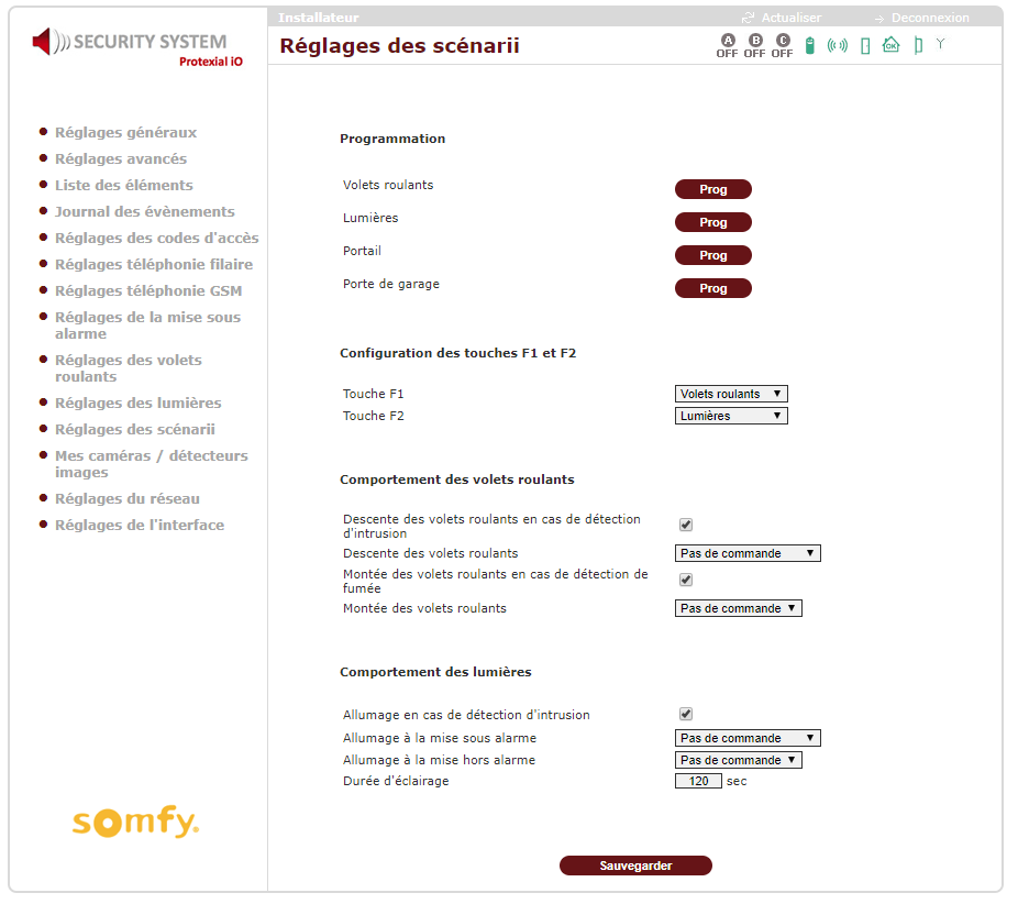

          &lt;div class=&quot;body-bd&quot;&gt;&lt;p&gt;Bonjour,&lt;/p&gt;&lt;p&gt;J&amp;#39;ai bien décoché la case &amp;quot;Descente des volets roulants en cas de détection d&amp;#39;intrusion&amp;quot;, et les volets descendent toujours sans raison.&lt;br /&gt;J&amp;#39;ai désactivé le détecteur de mouvements extérieur sans grand succès non plus.&lt;/p&gt;&lt;/div&gt;

          &lt;div class=&quot;body-bd&quot;&gt;&lt;p&gt;Bonjour Jean-Yves,&lt;/p&gt;&lt;p&gt;Pourriez-vous faire un test en décochant la case &amp;quot;Descente des volets roulants en cas de détection d&amp;#39;intrusion&amp;quot;, est-ce que vos volets roulants descendent toujours sans raison ?&lt;/p&gt;&lt;p&gt;Si oui, pourriez-vous m&amp;#39;indiquer si vous possédez un détecteur de mouvement extérieur ?&lt;/p&gt;&lt;p&gt;Bonne journée,&lt;/p&gt;&lt;/div&gt;

          &lt;div class=&quot;body-bd&quot;&gt;&lt;p&gt;Bonjour,&lt;/p&gt;&lt;p&gt;J&amp;#39;ai bien décoché les scénarios des volet et le problème dure toujours, si je met l&amp;#39;alarme sur zone A il n&amp;#39;y a pas de soucis, si je met l&amp;#39;alarme sur Totale les volets se ferment durant la journée et ce aléatoirement.&lt;/p&gt;&lt;/div&gt;

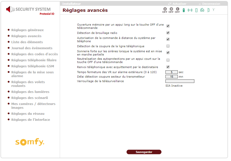

          &lt;div class=&quot;body-bd&quot;&gt;&lt;p&gt;Bonjour,&lt;/p&gt;&lt;p&gt;Ci-joint les copies d&amp;#39;écrans&lt;/p&gt;&lt;/div&gt;

          &lt;div class=&quot;body-bd&quot;&gt;&lt;p&gt;Bonjour,&lt;br /&gt;Cela dure depuis deux ans....? Vous avez l&amp;#39;air de vous en accommoder ?&lt;br /&gt;Il est impossible que votre alarme en mode ON agisse sur les VR, sauf si des scénarios lui ont été ingérés, et, naturellement sauf si une intrusion n&amp;#39;a pas été détectée !&lt;br /&gt;je pense que vous avez dû fabriquer des scénarios &amp;quot;ouv/ferm&amp;quot; et que c&amp;#39;est eux qui agissent.&lt;br /&gt;pour le vérifier, posez ici toutes vos captures d&amp;#39;écran concernant les réglages et paramètres.&lt;/p&gt;&lt;/div&gt;

          &lt;div class=&quot;body-bd&quot;&gt;&lt;p&gt;Bonjour Jean-Yves&lt;/p&gt;&lt;p&gt;pourriez-vous faire une copie d&amp;#39;écran des réglages volets et lumières ?&lt;/p&gt;&lt;p&gt;Bonne journée :&lt;/p&gt;&lt;/div&gt;
