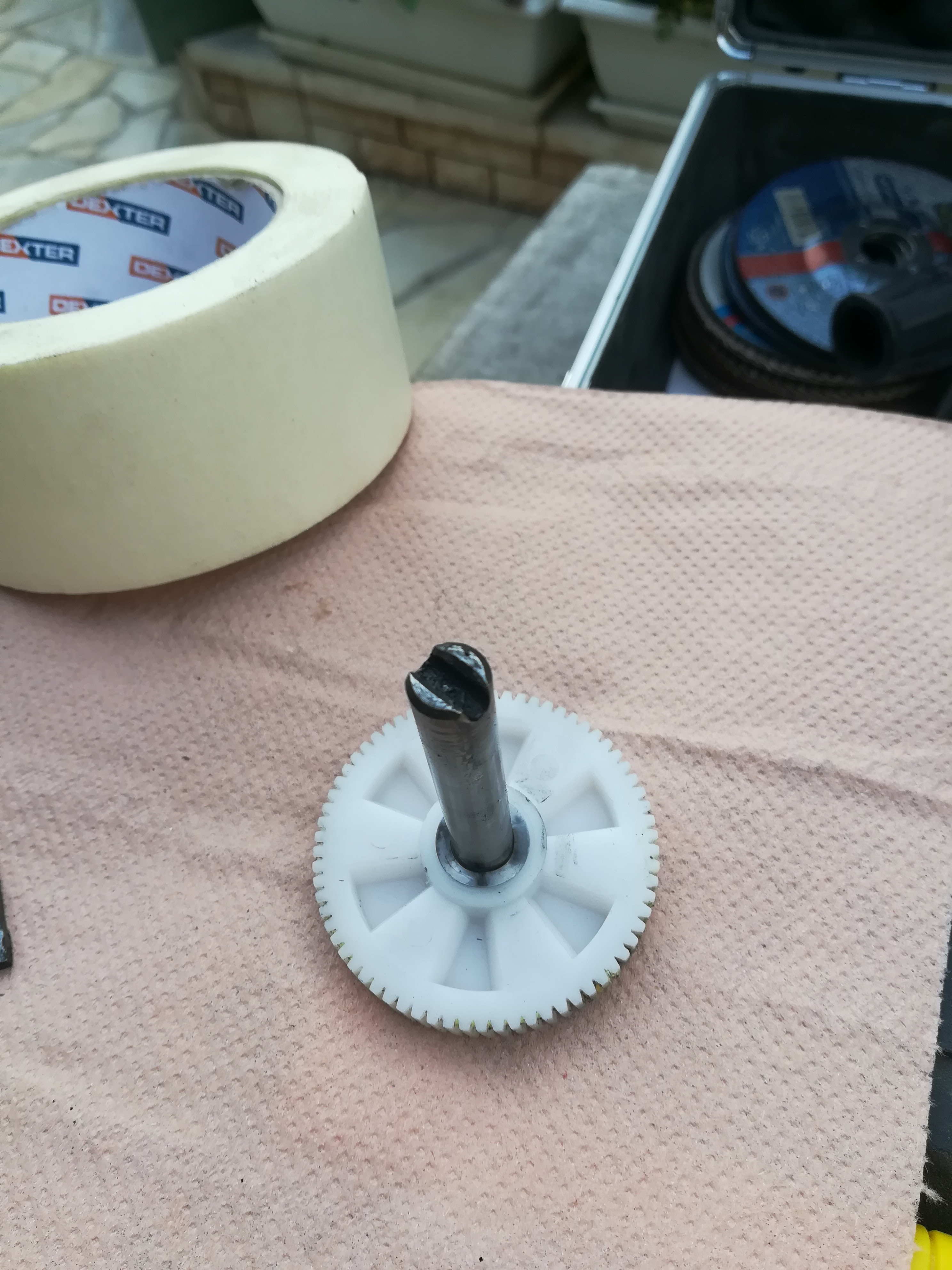

          &lt;div class=&quot;body-bd&quot;&gt;&lt;p&gt;Bonsoir, j&amp;#39;ai un peu tardé pour revenir vers vous. J&amp;#39;ai tendance à penser comme richy au niveau de la dureté. Comme généralement nous ne trouvons que du fer doux (s252) j&amp;#39;ai pris l&amp;#39;option de le tremper pour le durcir un peu. On verra bien au remontage.&lt;br /&gt;En annexe la photo de la couronne, j&amp;#39;espère qu&amp;#39;elle passera cette fois.&lt;/p&gt;&lt;/div&gt;

          &lt;div class=&quot;body-bd&quot;&gt;&lt;p&gt;Je connais un peu tout ça.&lt;br /&gt;J&amp;#39;usine moi-même mes fers de toupie pour mes travaux sur le bois, et je les trempe au besoin.&lt;br /&gt;Et j&amp;#39;utilise des plaquettes carbure pour le tournage des métaux.&lt;/p&gt;&lt;p&gt;Cela dit, le U d&amp;#39;origine ne se travaille ni à la scie métaux, ni à la lime qui se dégrade.&lt;/p&gt;&lt;/div&gt;

          &lt;div class=&quot;body-bd&quot;&gt;&lt;p&gt;Un acier dur qui est en fait un acier ayant subit une trempe et un matériau devenu impossible d&amp;#39;être modifié par des outils standards.&lt;br /&gt;Prends un bout de la clavette et dis-moi si tu peux la scier et la limer.&lt;br /&gt;Si oui, tu as la réponse !&lt;br /&gt;Je m&amp;#39;excuse, mais les aciers je connais un peu...!&lt;br /&gt;Trempage et mesure Rockwell durant 5 ans en labo d&amp;#39;atelier de réparation d&amp;#39;outils de presses emboutisseuses.&lt;/p&gt;&lt;/div&gt;

          &lt;div class=&quot;body-bd&quot;&gt;&lt;p&gt;Acier doux = &amp;gt;0.25% de carbone, ce qui est un métal dur !&lt;/p&gt;&lt;/div&gt;

          &lt;div class=&quot;body-bd&quot;&gt;&lt;p&gt;Bonjour&lt;/p&gt;&lt;p&gt;La clavette U d&amp;#39;origine est en acier dur.&lt;/p&gt;&lt;/div&gt;

          &lt;div class=&quot;body-bd&quot;&gt;&lt;p&gt;L&amp;#39;écart pignon /crémaillère à été la première chose vérifiée. Pas de point dur particulier sur la course du portail.&lt;br /&gt;En annexe la photo de la couronne. &lt;br /&gt;Fer doux de 20x3 pour la clavette.&lt;br /&gt;Merci&lt;/p&gt;&lt;/div&gt;

          &lt;div class=&quot;body-bd&quot;&gt;&lt;p&gt;Attention...!!! Impérativement en acier doux, n&amp;#39;oubliez pas que c&amp;#39;est un fusible !&lt;br /&gt;Pas d&amp;#39;alu ou d&amp;#39;alliage léger, et encore moins d&amp;#39;acier dur.&lt;br /&gt;Pensez à poser une photo de la couronne.&lt;br /&gt;Après remise en état du moteur et des vérif, faites un auto apprentissage;&lt;br /&gt;Pensez aussi à étancher et à isoler le moteur IP54.&lt;br /&gt;Bon travail.&lt;/p&gt;&lt;/div&gt;

          &lt;div class=&quot;body-bd&quot;&gt;&lt;p&gt;Merci, je me doutais que la clavette seule ne serait pas disponible&lt;br /&gt;Cote bricolage pas de problème, j&amp;#39;avais déjà trouvé la matière pour fabriquer la clavette. &lt;br /&gt;Merci&lt;/p&gt;&lt;/div&gt;

          &lt;div class=&quot;body-bd&quot;&gt;&lt;p&gt;Bonjour,&lt;br /&gt;Deux solutions s&amp;#39;offrent à vous, c&amp;#39;est en fonction de votre niveau de bricoleur.&lt;br /&gt;Une clavette U en acier doux se fait en 1/2h.&lt;br /&gt;Vous la reproduisait bien assemblée sur un une tôle d&amp;#39;épaisseur adéquate et vous la découper, puis finition à la lime.&lt;br /&gt;Sinon, c&amp;#39;est changement complet du bloc moteur !&lt;br /&gt;Je voudrais voir la couronne nylon bien nettoyée afin d&amp;#39;être certain qu&amp;#39;elle n&amp;#39;a rien pris !&lt;/p&gt;&lt;p&gt;Si la clavette U qui fait fusible a cassé, c&amp;#39;est que quelque chose ne va pas dans votre portail, vérifiez tous les points énumérés dans ma précédente réponse.&lt;/p&gt;&lt;/div&gt;

          &lt;div class=&quot;body-bd&quot;&gt;&lt;p&gt;Merci pour votre réponse, vous avez raison, j&amp;#39;aurai dû poser la question avant d remplacer la carte. Rien ne laissait présager un problème mécanique. Les battements à la fermeture ne sont apparus que très récemment.&lt;br /&gt;La clavette en U est cassée et le bout de l&amp;#39;axe légèrement marqué la couronne nylon intacte . Peut on commander la clavette  ou doit-on remplacer l&amp;#39;ensemble mécanique ?&lt;/p&gt;&lt;/div&gt;

          &lt;div class=&quot;body-bd&quot;&gt;&lt;p&gt;Bonjour,&lt;br /&gt;Déjà, vous auriez du venir poser votre problème ici avant. Vous auriez évité l&amp;#39;achat inutile d&amp;#39;un boitier.&lt;/p&gt;&lt;p&gt;vérifiez l&amp;#39;écart pignon/crémaillère qui doit être constant sur toute la longueur ~1.5mm.&lt;br /&gt;débrayez le moteur, puis, roulez le portail sur un A/R, il doit se pousser du bout des doigts sans aucun point dur.&lt;/p&gt;&lt;p&gt;si tout ces points sont respectés.&lt;br /&gt;Il faudra ouvrir le moteur pour vérifier que la clavette U ne soit pas cassée, et/ou la couronne nylon.&lt;/p&gt;&lt;p&gt;faites-nous des photos des pièces que vous trouverez.&lt;/p&gt;&lt;/div&gt;
